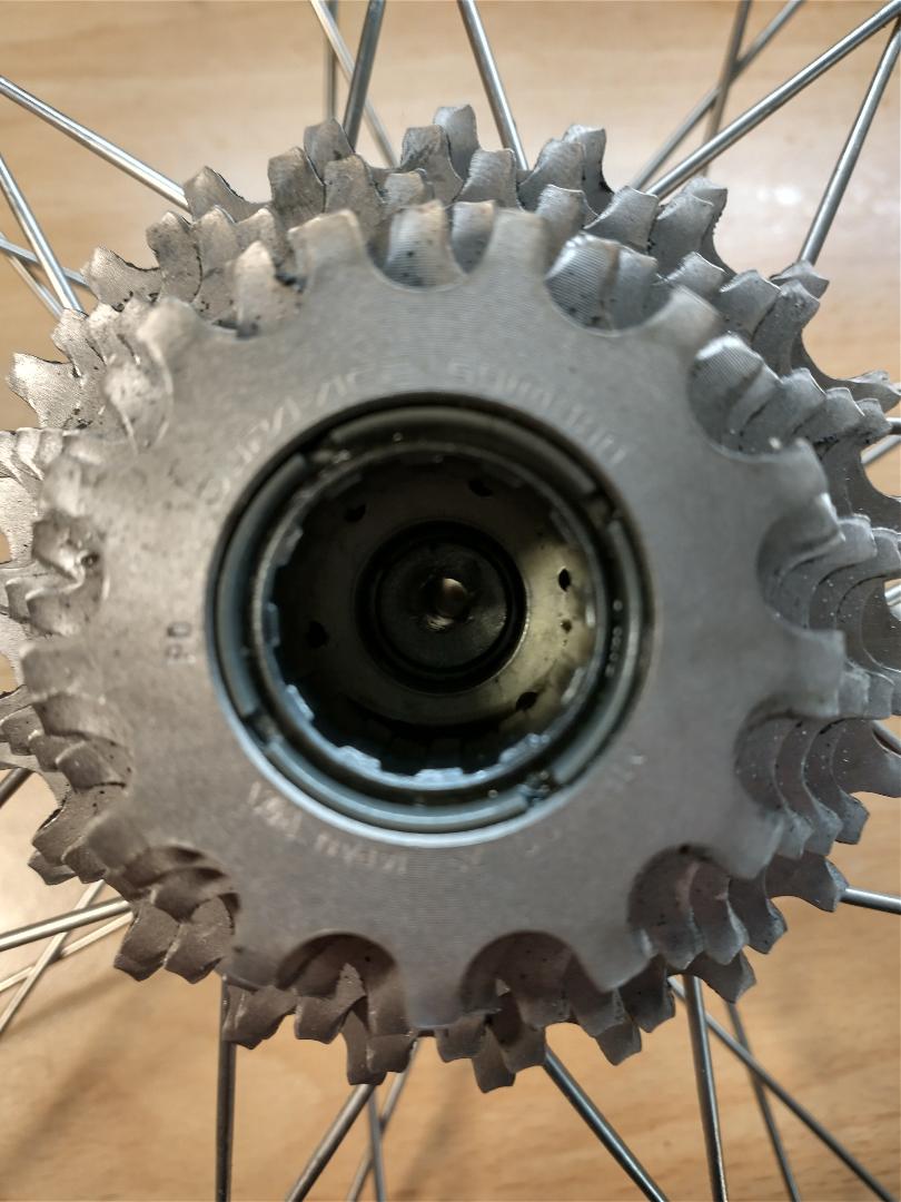

Achse habe ich mal rausgemacht
Alles OK
Was für 2 Schlüssel brauche ich um das zu zerlegen?
2 Kettenpeitschen
Mit einer hältst du den Kranz fest und mit der Zweiten drehst du das letzte/kleinste Ritzel ab.
Wenn du den Schraubkranz zerlegen möchtest, benötigst du 2 Kettenpeitschen.

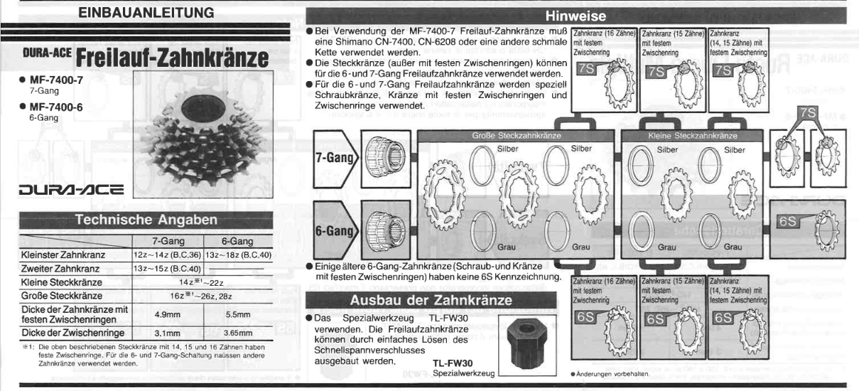

Wenn du den Schraubkranz von der Nabe lösen möchtest, benötigst du ein Vielzahnabzeiher (z.B. Shimano TL-FW30)
https://si.shimano.com/api/publish/storage/pdf/de/si/P-16A/SI-P-16A-000-00-ENG_GER_FRA.pdf

Wieviel Spacer mußt du unterlegen? Alles über 3cm sieht💩aus. Aber sonst richtig. Man kann jetzt noch drüber streiten ob der Expander unter dem Vorbau sein muß.
