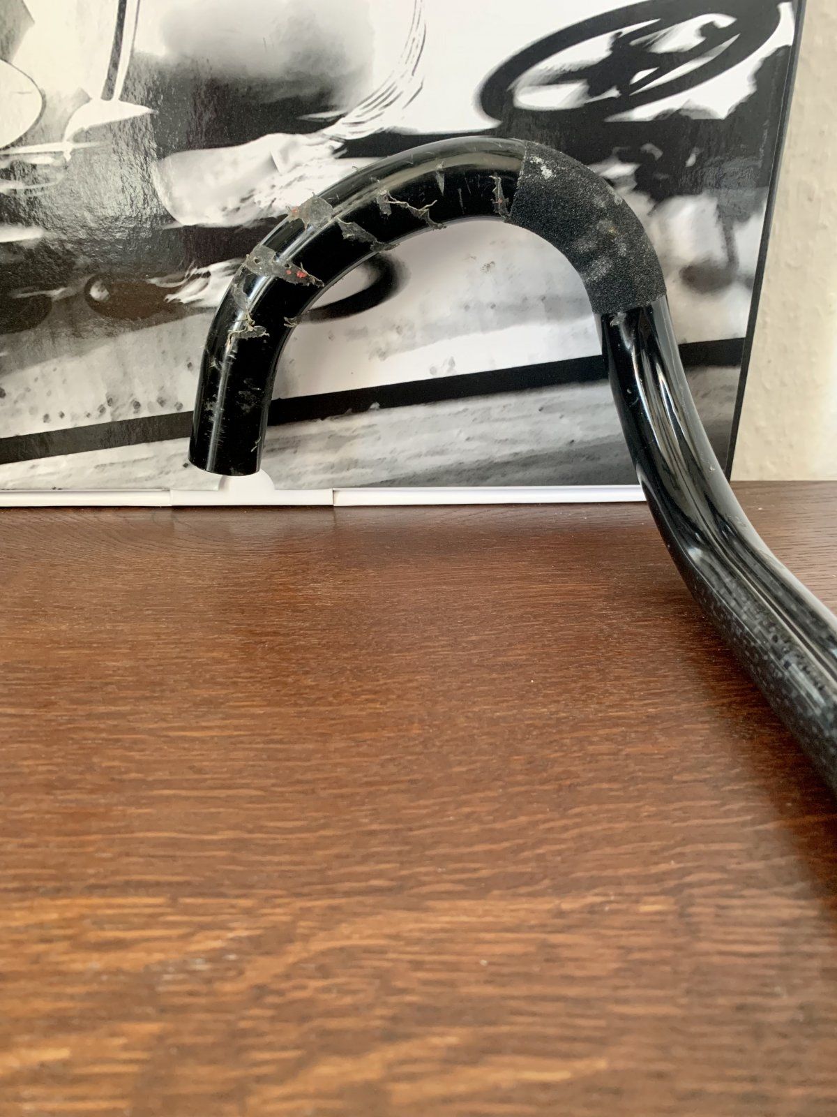

Moin zusammen, ich habe hier einen Carbon Lenker mit 26mm Klemmung den ich gern nutzen möchte. Leider hat ein "Experte" auf der rechten Seite 3cm abgesäbelt, einer ne Idee wie ich da was dranstückeln kann? Ich weiß..., es sind 3cm und meine Hand ist deutlich breiter, ich greife ja nicht an den letzten cm.
Da war mal ein Rohloff Schalthebel dran, deshalb gekürzt...
Plan ist jetzt ein vorhandenes Alurohr 35mm tief in den Lenker zu schieben und zu verkleben, dann ein LenkerStück da drauf und ebenfalls verkleben. Mal sehen 😬
Man einen Lenkerendhebel ran, dann siehts aus wie gewollt.

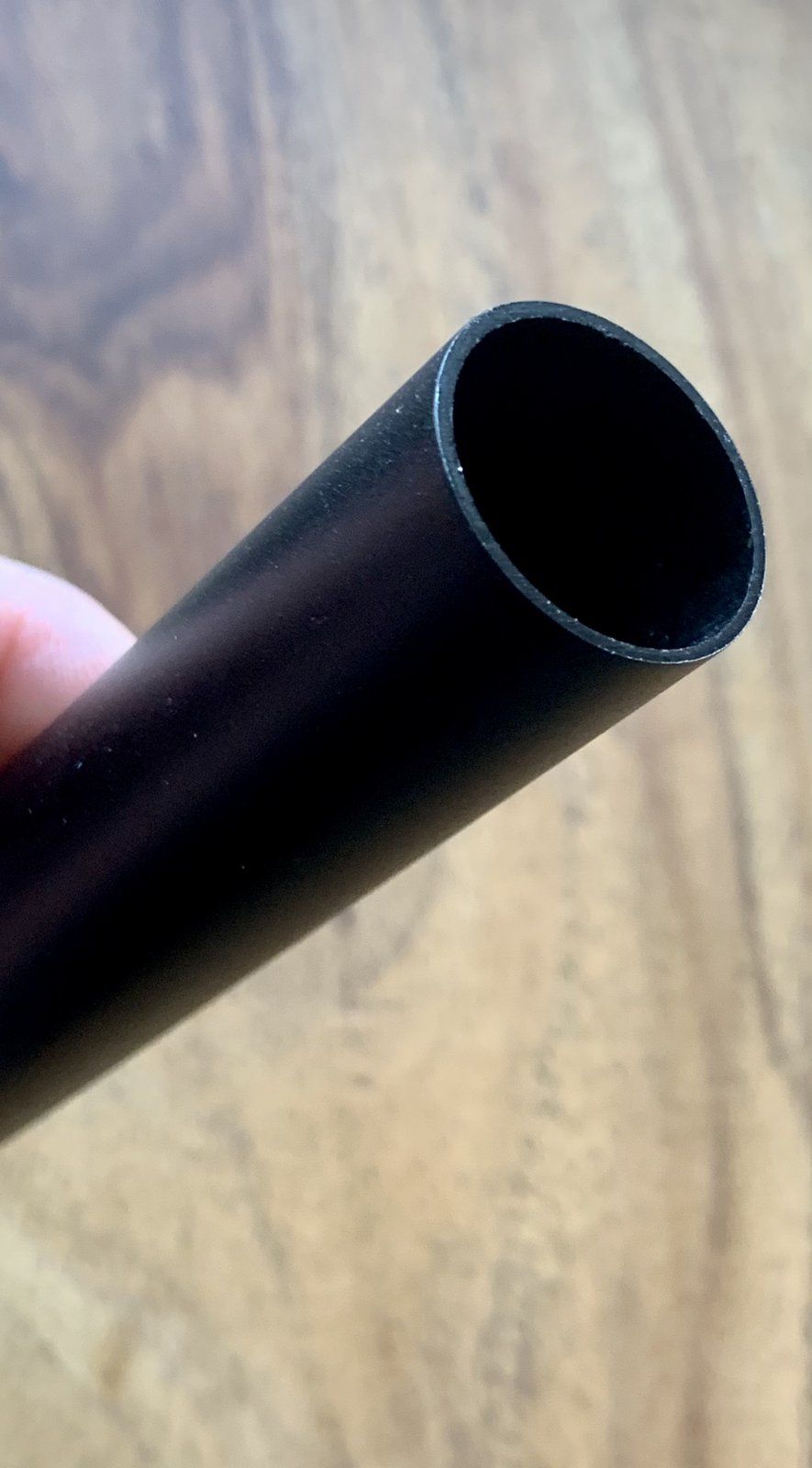

Das elektrochemische Potenzial von unlegiertem Stahl beträgt -0,35 V, von Aluminium -1,66 V, das der Kohlefaser beträgt +0,75 V. Bei direktem Kontakt zweier Materialien mit großem Unterschied im elektrochemischen Potential setzt ein Korrosionsprozess ein, bei dem Elektronen vom unedleren, dem Material mit geringem Potential, zum edleren Material mit höherem Potential, abfließen - es kommt zu einem Kriechstrom, der Beginn des Korrosionsprozess.
Die anodische Teilreaktion ist die eigentliche Korrosion. Dies ist eine Oxidation und findet am unedleren Reaktionspartner statt. Der Werkstoff ( z.B. Aluminiumsattelstütze) gibt Elektronen ab und löst sich somit auf. Die kathodische Teilreaktion hingegen ist eine Reduktion. Hier nimmt der edlere Reaktionspartner Elektronen auf und fördert somit die anodische Auflösung.
Das Erkennen des Schadens ist oft nicht ohne Demontage der gesamten Verbindung möglich, an dem genannten Beispiel empfiehlt es sich die Sattelstütze einmal jährlich zu demontieren und von evtl. Feuchtigkeit durch Regenfahrten, zu befreien. Man spricht von einer Spaltkorrosion.
Durch den korrosiven Angriff einer Carbon-Metallverbindung kann eine Vielzahl von Schäden hervorgerufen werden So kann die Entwicklung von Korrosionsprodukten und deren Ablagerungen im Kontaktbereich zwischen Aluminium / Stahl und Carbon das Lösen der Verbindung unmöglich machen. Eine Demontage führt dann in den meisten Fällen zum unkontrollierten Lösen der Verbindung, wodurch die weitere Betriebssicherheit des Carbonrahmens stark gefährdet wird.
Quelle:
https://www.carbon-bike-service.eu/technikratgeber/korrosion/
Quelle:
Sehr gut ausgeführte Erklärung. Das ist die Theorie, in der Praxis wurden und werden viele Aluminium-Bauteile mit Kohlefaser laminiert, auch stark belastete wie z.B. Gabelbrücken. Ich vermute das der Kohlenstoffanteil so gering ist das es wenig ausmacht, das meiste ist wohl Klebstoff.... Der isoliert eher!
Rostfreier Stahl ist eine gute Lösung für das Problem
Und in der Praxis gab es auch entsprechend viele Probleme mit einlaminierten Aluminiumteilen, deshalb wird wenn möglich darauf verzichtet.
Ist das nicht möglich, werden in den Kontaktbereichen mittlerweile Glasfasermatten als Isolator eingelegt und die Aluminiumteile werden ohne den Versiegelungsschritt anodisiert. Dann klappt es normalerweise.
