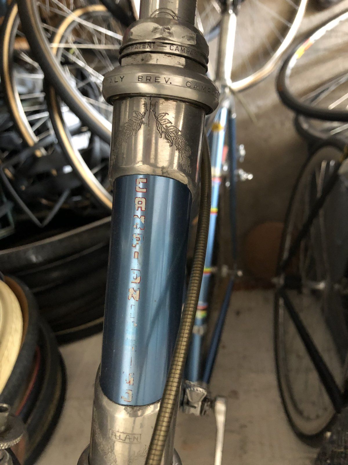

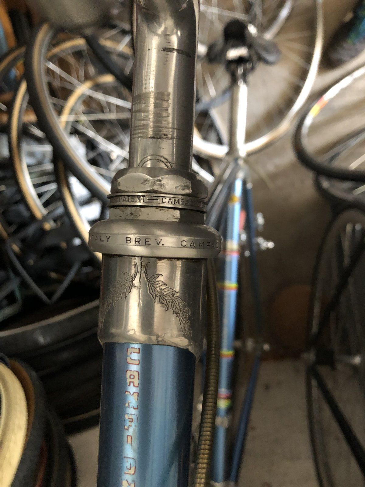

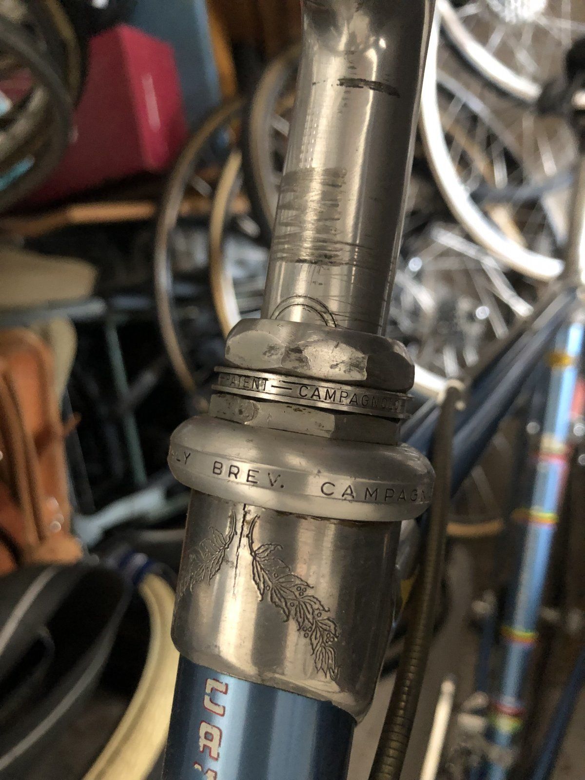

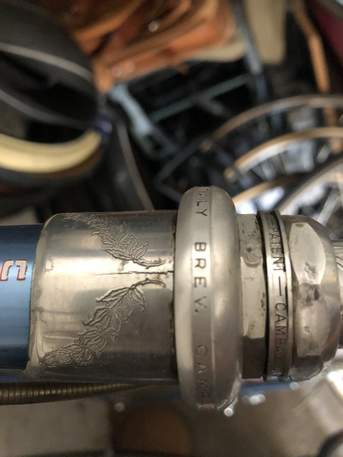

Übliches (übles) Problem beim Alan:
wie schätzt ihr die Muffe ein? Also
1) 0 Meter fahren
2) nur noch zum Bäcker damit
3) keine Touren, im Auge behalten, aber weiterfahren.
hat jemand sowas schon mal reparieren lassen?
wer macht sowas und waskostdas? :)

So würde ich da glaube ich nicht mehr mit fahren. Man könnte sich einen Ring drehen lassen, den Riss am Ende anbohren und den Ring aufschrumpfen. Sollte eigentlich gehen...
Das mit dem Ring wird vermutlich nicht funktionieren, weil die Steuerrormuffe an der Oberrohrseite zu wenig Überstand hat.
Ein Bild von der Seite wäre da hilfreich.
Und zum Aufschrumpfen brauchst du eine exakt runde Passung, dazu eignet sich diese gegossene Muffe nicht.
