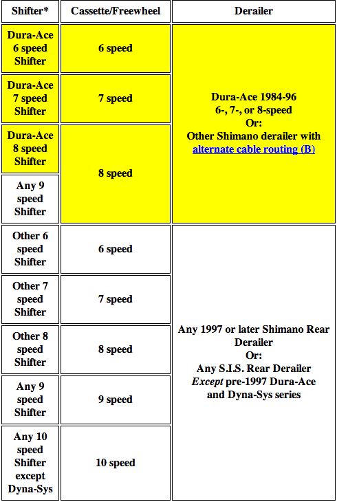

Ich habe eine Dura Ace 7400 Gruppe / 8fach (7403) und suche dazu Dura Ace Rahmenschalthebel. Die Tabelle von Sheldon Brown verstehe ich leider nicht. Würden auch 2x9 oder 2x10 Rahmenschalthebel funktionieren? Würde ja 7400er nehmen, wenn es die irgendwo gäbe.

Für das 7402-Schaltwerk (8-fach) kannst Du nur den 8-fach Unterrohrhebel nehmen. 9- und 10-fach Hebel passen nicht, da die Kranzabstände anders sind.
Danke für die Aufklärung!
Ich hatte es befürchtet, nur 7403 ... :mad:
Habe die letzten Tage versucht einen 7403 Freilauf oder eine Alternative zu finden. Nada. Auch hier geht natürlich nur 7403. Freilauf entfernen mit einem normalen Imbus? Nee. Dazu braucht es natürlich ein seltenes Spezialwerkzeug. Sattelstütze Dura Ace 26,6mm? 27 oder 25 gibt es ja wie Sand am Meer. Die 7403 bringt mich noch um den Verstand. :eek:
Das Schaltwerk DA7402 kann mit den neueren 9-fach-Hebeln auf 8-fach gefahren werden, das steht sogar in der Anleitung der 6500-er-9-fach STI's drin. Auf meinem "modernen" Rad fahre ich die 9-fach STI wahlweise mit dem RD7402 oder SunTour Schaltwerken die ähnliche Parallelogramm-Geometrie haben.
Habe jetzt keine Lust das weiter zu erklären, glaub's mir einfach. Mit originalen 8-fach Hebeln der DA fährst du alllerdings supersicher. Wo kommen die auf einmal alle her? in den 1990-er fuhren die Triathleten keine STI's sondern normale Schalthebel am Adapter.
ps die Sheldon Brown Liste ist richtig

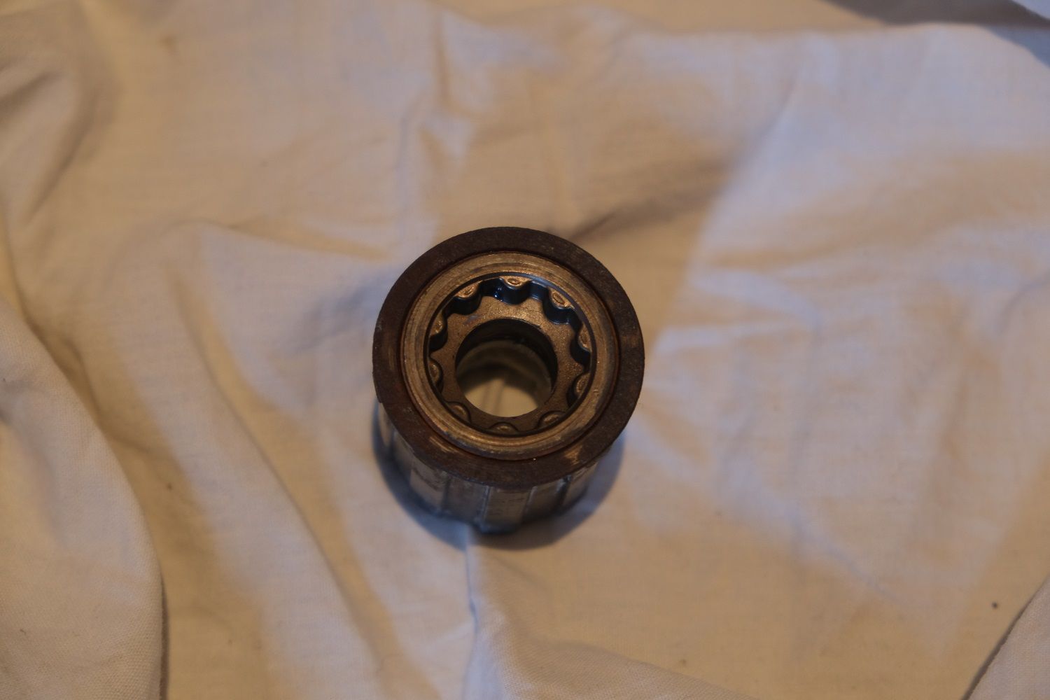

also ich habe jetzt den Freilauf demontiert in der hoffnung die Kügelchen säubern zu können, aber ich komm garnicht in den Freiauf rein! Und es gibt auch keinen Dichtungsring, den ich säubern könnte oder ähnliches wie ich in Beschreibungen gelesen habe... Also wenn der kaputt ist, muss ich den jetzt ersetzen?
