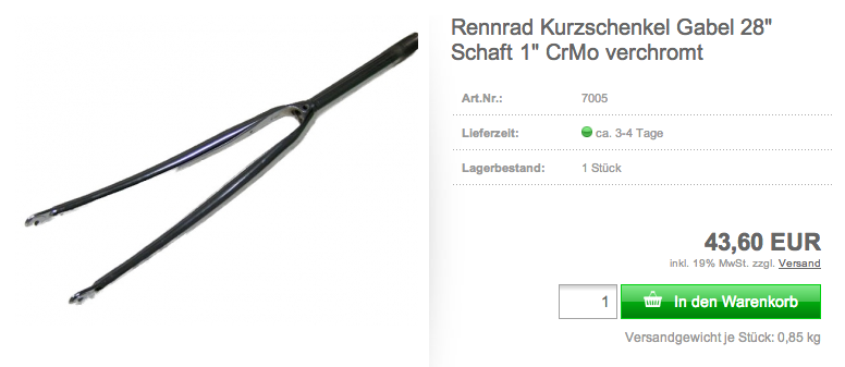

Schaut richtig gemessen aus. Das Gewinde muss so lang sein, dass es bis zur oberen Lagerschale reicht. Kannst du aber b.B. einfach weiterschneiden lassen. Bzw empfielt es sich in der Regel, das Gewinde sowieso nochmal nachzuschneiden und das Gabelende zu entgraten, damit alles hübsch fluffig bleibt ;)
D.h. eine zu lange Gabel, bei der Das Gewinde zu weit oben endet könnte man kürzen und das Gewinde nachschneiden?
Z.Bsp. Eine Gabel mit 210mm Gesamtlänge, 70mm Gewinde müsste dann ja passen, da man sie kürzen kann und das Gewinde noch um 2-3cm erweitert?
Sollte kein Problem darstellen. Man muss halt nochmal los deshalb und investieren, aber ist machbar. Muss ich auch noch machen lassen :cool: Kürz sie aber nicht zu weit. Du würdest dich ärgern, wenn du später nen höheren Steuersatz verbauen willst und kein Schaft mehr dafür übrig ist. Dann lieber spacern.
Wenn ich eine passende finden kann, wäre mir das natürlich am liebsten. Mir kommt das Maß mit 13,1cm recht kurz vor. Ist aber auch ein 50er Rahmen.
EDIT: Schon eine passende gefunden. Die Gabel kann kostenlos angepasst werden. Muss aber nun erst Mal einen Schlüssel für den Steuersatz besorgen ...
