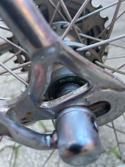

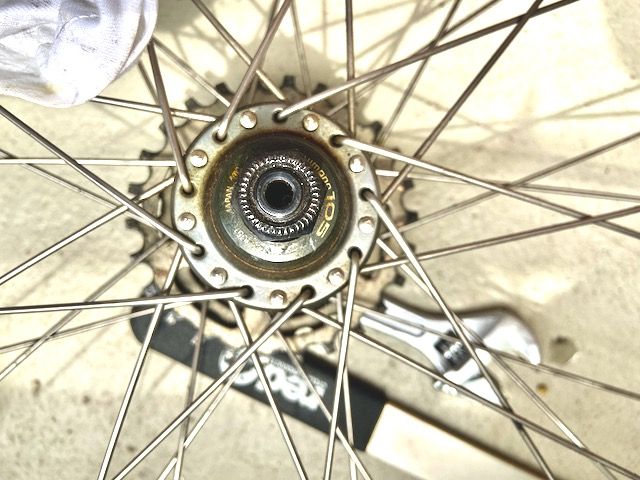

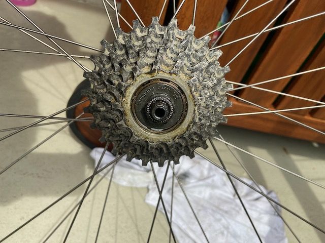

Hallo zusammen,
es wurde wahrscheinlich schon so oft gefragt trotzdem.. bitte einmal einen kurzen Rat...
Diese Kassette muss runter, es handelt sich hier um UG, korrekt?
Das würde bedeuten, ich muss das erste Ritzel lösen, dafür würde ich aber zwei Kettenpeitschen benötigen, ich besitze aber nur eine und das teil muss jetzt runter, sonst TILT
Hat jemand eine einfach Idee?
Rückseite:
Es handelt sich hier um eine FH-1051 Hinterradnabe.
Danke
Aus einer alten Kette selber eine Kettenpeitsche bauen?
Man kann das auch mit einer Kettenpeitsche machen:
HR einbauen, Kette mit Schaltung auf eines der größeren Ritzel bewegen. Dann die Kettenpeitsche um das kleinste Ritzel schlingen und abschrauben, dabei an der Kurbel gegenhalten. Nachteil: Man braucht mindestens drei Hände.
Zweite Variante: Alte Kette um großes Ritzel schlingen und im Schraubstock einspannen. Etwas unhandlich.
Als Ersatz für die 2.Kettenpeitsche eine Wasserpumpenzange nehmen und mit dieser an den Bergkränzen gegenhalten.
Ist aber nicht die feine Art!
