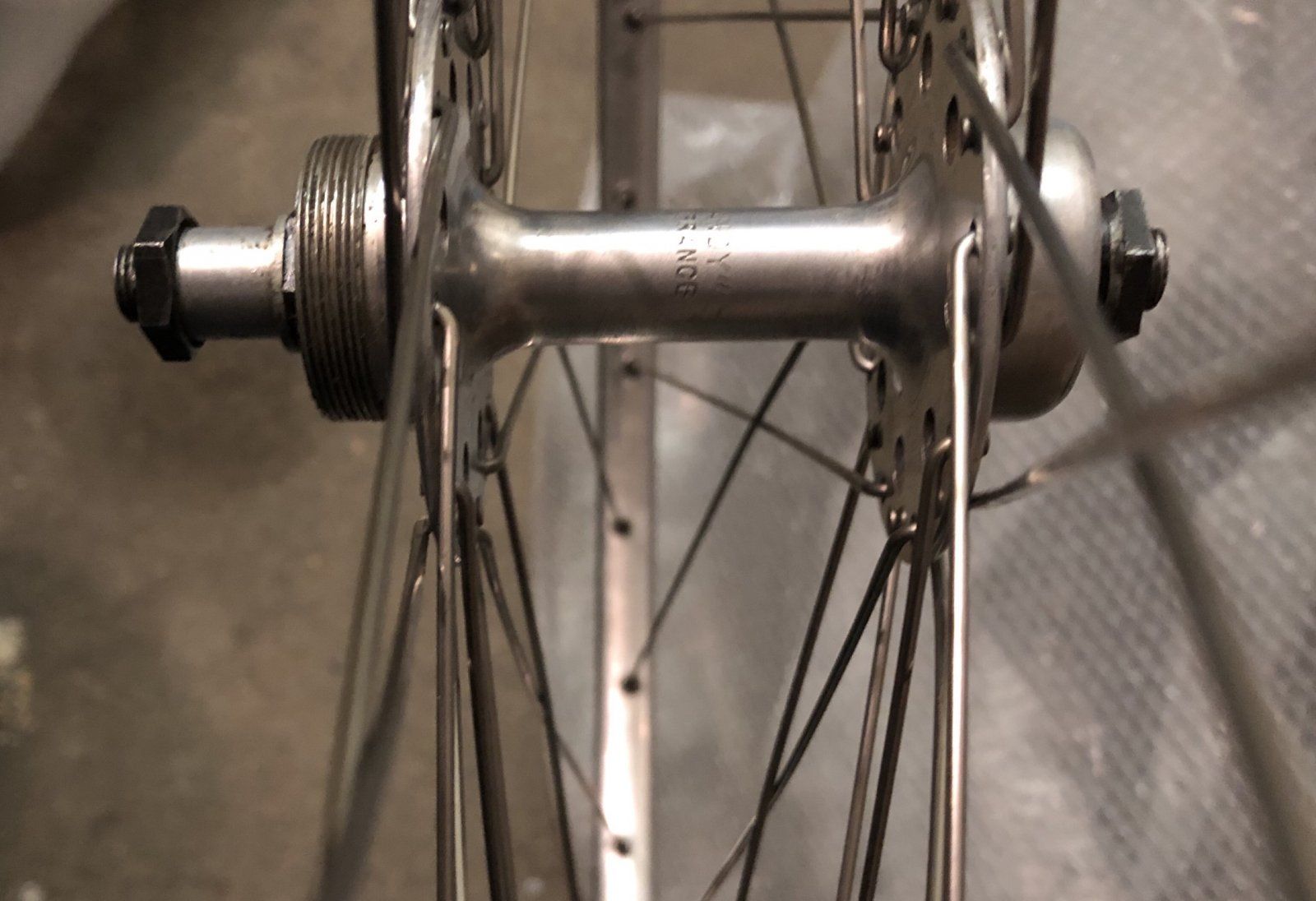

Ich habe einen Laufradsatz liegen Maillard Pepperpott. Der hat momentan eine EB von 120mm, 5 fach. Er soll in einen Rahmen rein der eine EB von 115mm hat, 3 oder 4 fach. Genügt es dann einfach die Distanzhülse links um 5mm zu kürzen, Mutter wieder montieren, Hohlachse links um 5mm kürzen und das Rad dann letztlich mittig zu zentrieren. Oder übersehe ich ein Detail? Müsste doch dann mit 3 oder 4 fach funzen?

ich würde auf symmetrie achten, d.h. wenn das lr mit 120 mm schon symmetrisch gebaut ist, ggf auch rechts (bezogen auf dein foto) etwas herausnehmen - da wird aber wohl nur eine u - scheibe zwischen konus und kontermutter sein, evtl. kannst du die durch eine dünnere ersetzen.
ansonsten links weg, was weg muß, und das lr neu einmitten!

erst gucken, wie lang die achse sein muß, damit dein kranz nicht über die achse hinaus übersteht!

jap ich besorg erstmal den Kranz und stecke probe, dann seh ich ja was an der Hohlachse noch über ist. Rechts ist in der Tat nur ne dünne U-Scheibe zwischen...

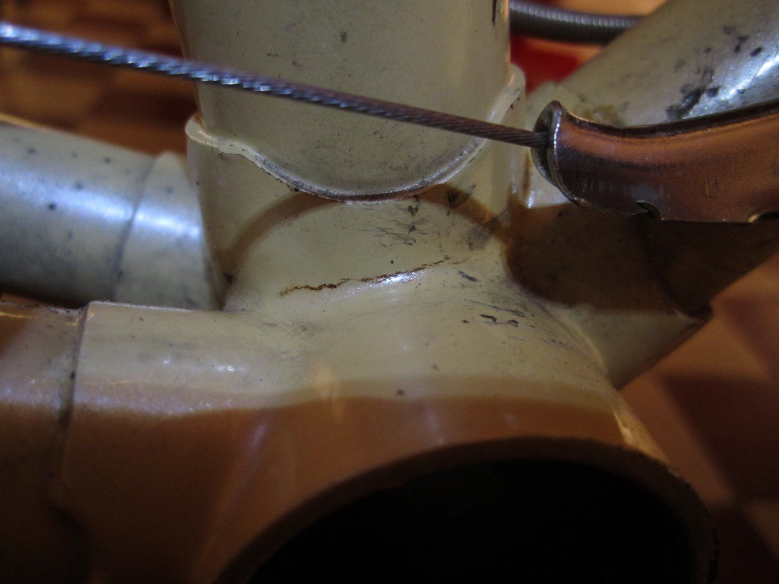

Habe hier gerade mein Tretlager ausgebaut, ein bisschen was am BB sauber gewischt und dann springt mir diese rostige Linie ins Auge. Lässt sich nicht komplett wegputzen (ist jetzt schon etwas weniger auf dem Bild hier) … irgendwie fürchte ich für ein Haarriss in der Muffe. Gibt es so was? Kann es das sein? Ist nur auf diese (Antriebs-) Seite:
Wenn ich mit ein Kugelschreiber darüber rolle, spüre ich keine wirkliche Unebenheit. Die Stelle ist genau die tiefste Stelle in der Verbindung von Sattelrohr zu Tretlagergehäuse.

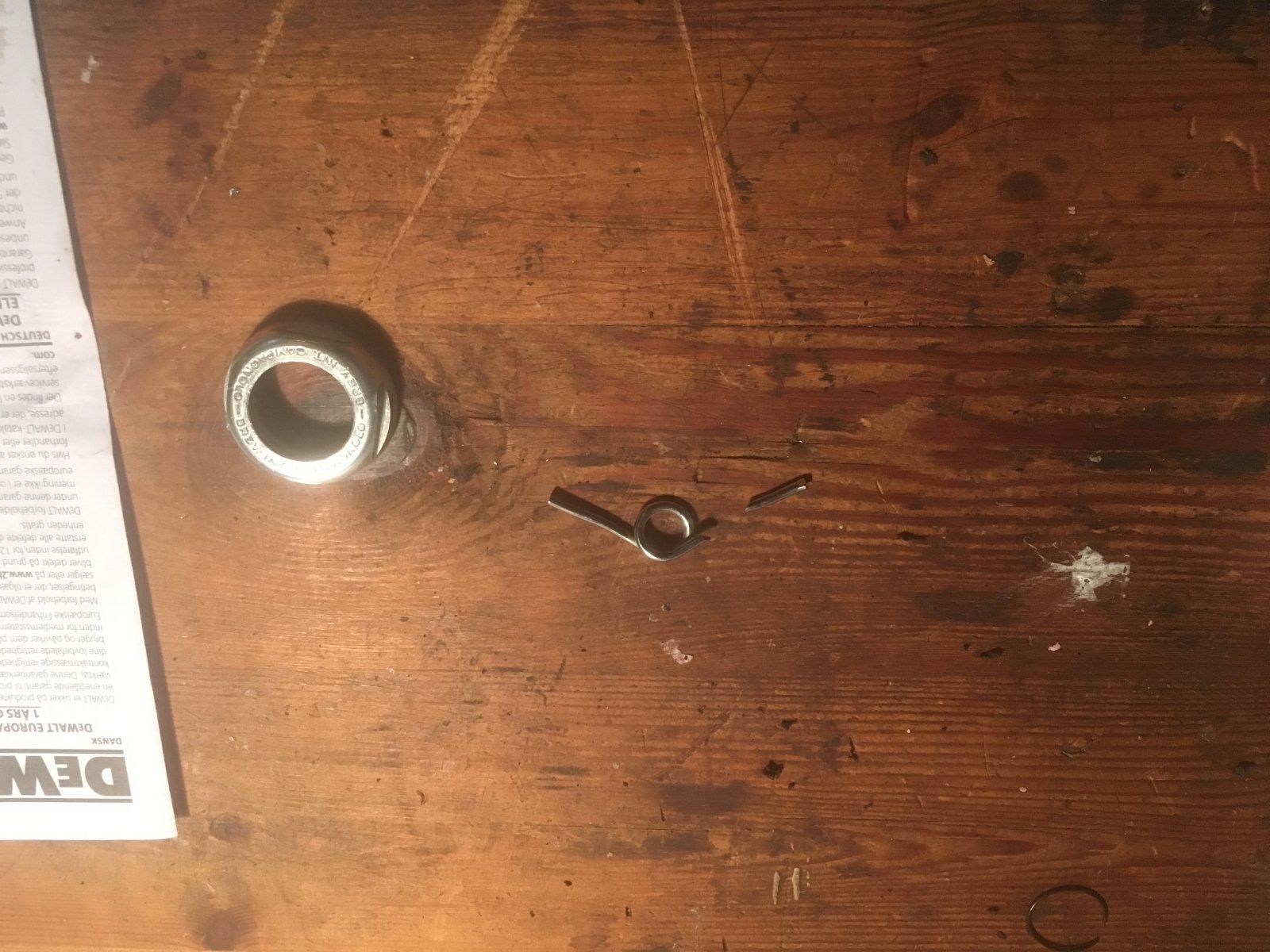

ich habe heute etwas gebastelt und dabei die ist die Feder aus der Athena-Bremse gebrochen. Hat jemand eine Idee, wo ich da eine neue herbekommen könnte?

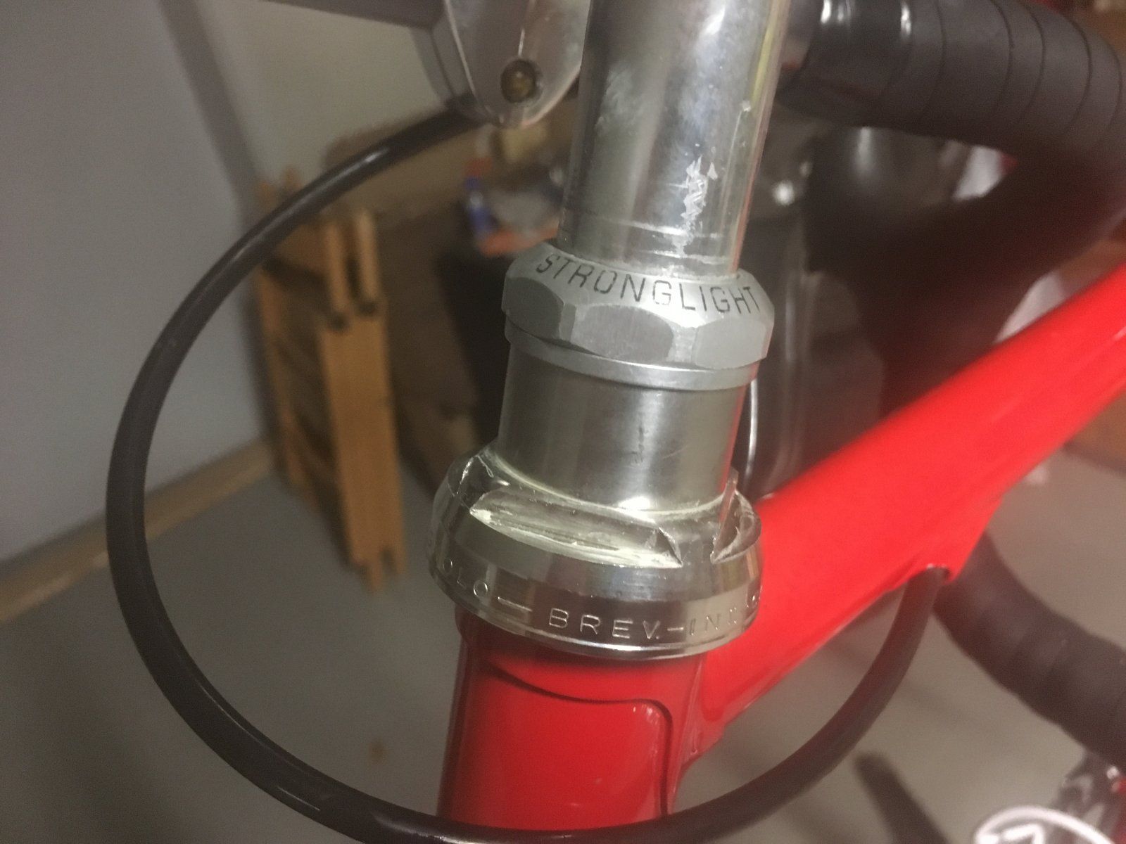

Außerdem hat wohl das Gewinde der Kontermutter an diesem schönen Campa-Steuersatz den Geist aufgegeben. Zumindest habe ich es nicht mehr mit der Hand aufgeschraubt bekommen. Da mußte ich mir erstmal mit einem Cross-over behelfen. Gibt es die Stronglight-Muttern eigentlich einzeln, oder hat noch jemand so ein Camp-Teil rumliegen?
