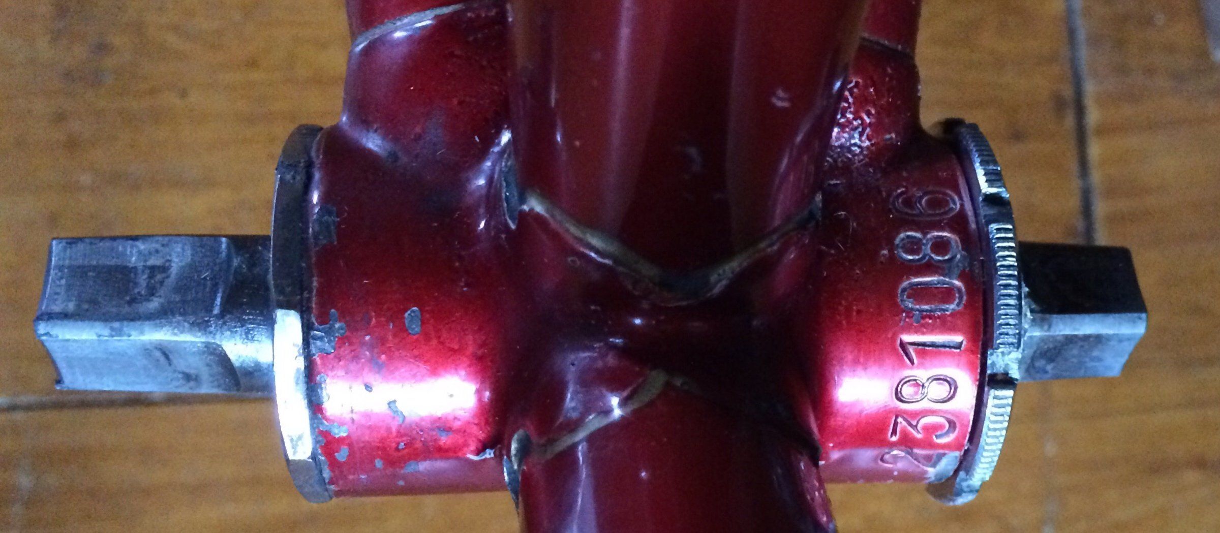

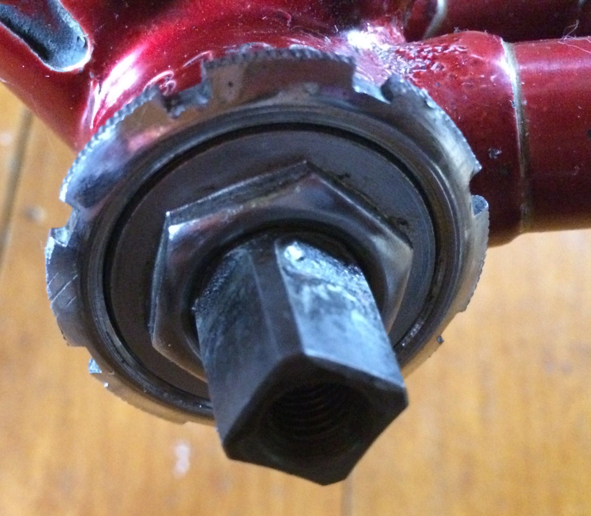

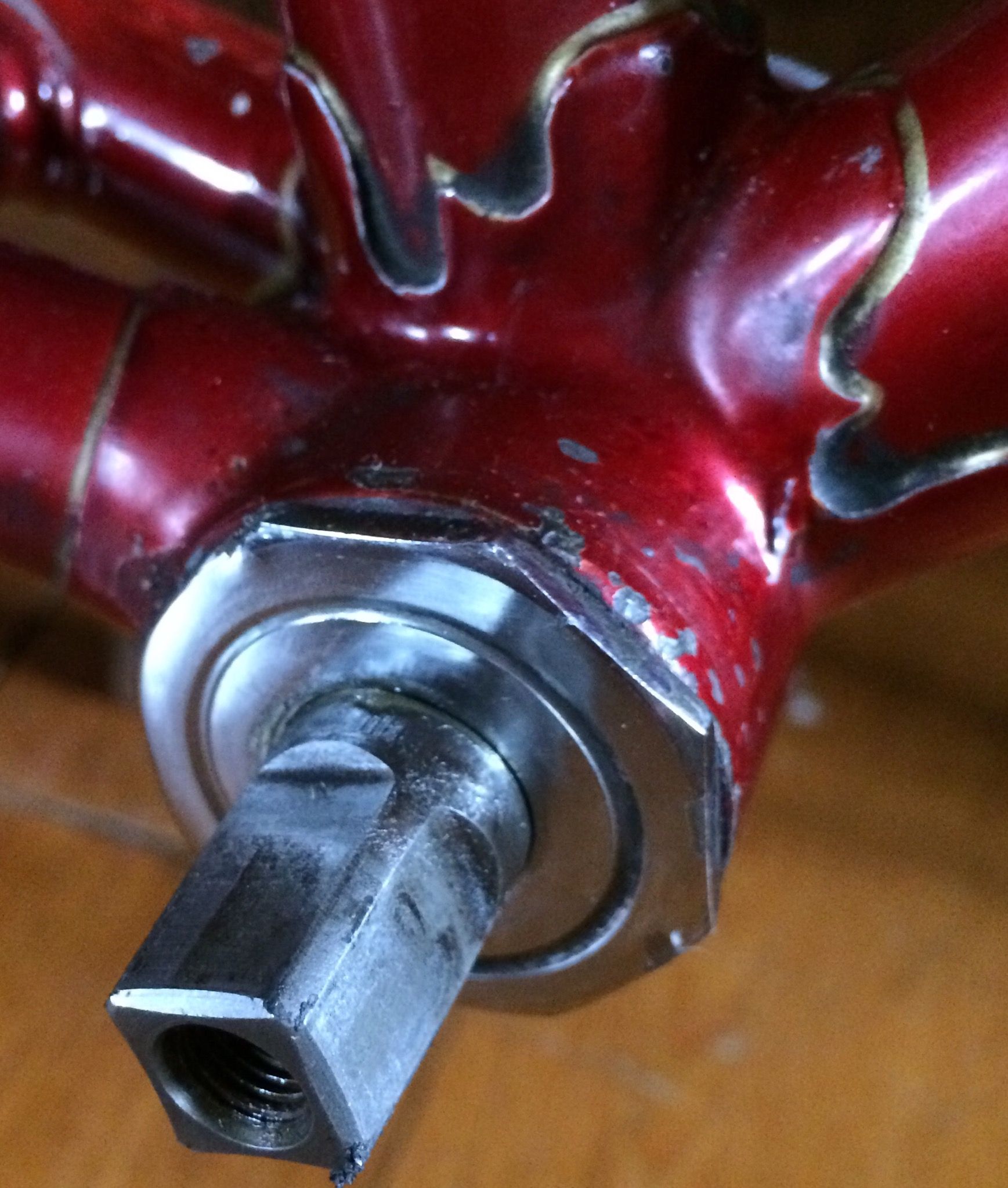

Servus allerseits,
hat mal bitte jemand schnell einen Link oder eine kurze Beschreibung darüber, was zu tun ist, wenn die Schale eines alten Vierkantinnenlagers auf der Nichtantriebsseite fest sitzt? Es handelt sich um einen Basso-Scout-Rahmen und vermutlich um ein Shimano BB-MT60 (ITA).
Ich hab auch noch einen zweiten Fall: ein Rossin MTB mit Shimano BB-M730 (vermutlich). Auch da sitzt die Schale auf der Nichtantriebsseite bombenfest.
Die Schalen auf der Antriebsseite hab ich mir noch nicht genauer angeschaut. Erst das eine, dann das nächste Problem.
Vielen Dank
Franz

Hi Franz
Die Schalen sind doch gekontert, oder? Kontermutter ist ab? Rausschauendes Gewinde schon mit Caramba geflutet? Was für eine Werkzeugaufnahme gibt es da?

Wärme kann helfen, ebenso Rostlöser (nicht WD40, sondern etwas "richtiges").
Es gab wohl auch von VAR ein Spezialwerkzeug mit 6 Stiften, mit denen sich die nötige Kraft auf alle Löcher der Lagerschale verteilen lässt.
Wenn das Lager ohnehin ein Fall für den Schrott ist, kann man auch zu härteren Methoden greifen:
  • Mit dem Drehmel eine Aufnahme für einen Gabelschlüssel schleifen und die widerspenstige Lagerschale in einen Schraubstock einspannen.
  • Ein Flacheisen an die Lagerschale schweißen
Alternativ ginge auch eine Stronglight 49 oder 55, die würde auch auf das vorhandene Innenlager passen (die 8-eckige Lagerschale war typisch für Stronglight). @roykoeln fährt an seinem Bauer Weltmeister eine Stronglight 49 mit TA-Kettenblättern. Das funktioniert bestens und passt ist auch zeitlich korrekt.

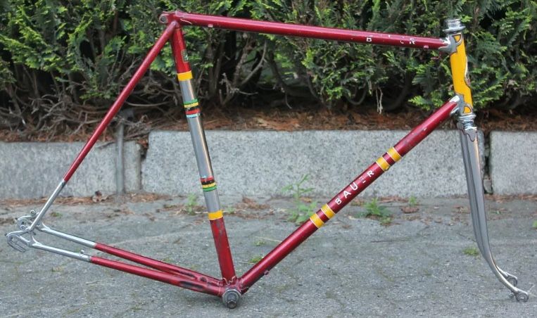

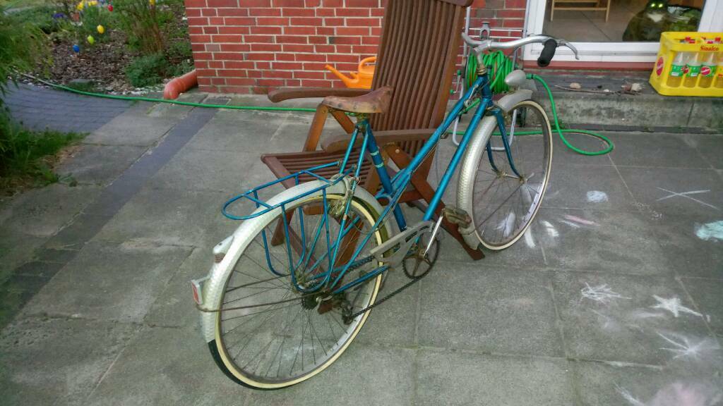

Nun, diese Rennmaschine ist deutlich vor 1990 gebaut worden.
Weiß jemand im Forum, um was für eine Marke und Modell es sich handelt ?

@Tichy: Der Ring zum Kontern ist runter. Die Schale hat sechs Löcher, an denen ein Werkzeug ansetzen kann. So wie hier: http://www.velobase.com/ViewComponent.aspx?ID=56FA3B03-7BC4-42CD-B5E2-6630A21C48E0&Enum=119&AbsPos=0
@Crocodillo: Caramba und Co hab ich ohne Erfolg versucht, aber andererseits habe ich selbst bisher kein gescheites Werkzeug ansetzen können und ich hab auch keines gefunden. Dank dir bin ich nun auf VAR gestoßen, habe einige Treffer, die dich bestätigen, aber der Werkzeug selbst hab ich noch nicht entdeckt. Aber das finde ich auf Dauer. Danke. Und falls das auch nicht geht, dann greife ich zu den harten Methoden. Das mit dem Schweißen finde ich eine supergute Idee.
Viele Grüße
Franz
