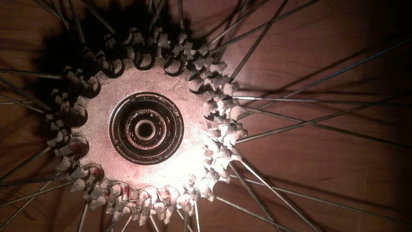

Hey, ich verzweifle seit knapp ner Stunde an folgender Kassette. das müsste doch eine ug-Kassette sein, oder? also zwei peitschen ran und fertig, es rührt sich aber nichts..... jmd nen Tipp? danke!

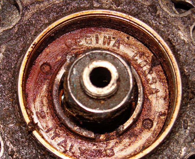

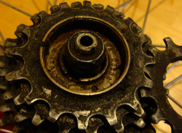

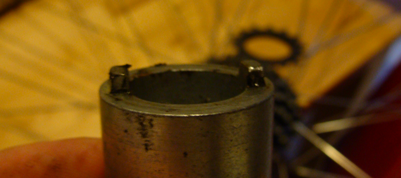

Ich habe folgendes Problem. Ich möchten einen alten LRS säubern und polieren. Dazu soll die Kassette ab.
Nabe: Sunshine
Kassette: Regina Corsa
Werkzeug: 2 Kettenpeitschen, ein Abzieher
Ich habe mit Hilfe der Kettenpeitschen das kleinste Ritzel lösen können. Wie gehe ich nun weiter vor. Den Abzieher aufsetzen und lösen habe ich versucht. Gibt es einen Trick??

Ist die 501 nicht für Schraubkränze, also mit nem Abzieher versuchen, wie Dingading vorschlägt?

Abzieher aufrecht in Schraubstock spannen - Laufrad passend drauflegen - reichlich Druck von oben geben damit die Nuten nicht abrutschen - und nach links drehen. Ggfls. Abzieher und und Nabe noch irgendwie zusammenspannen (z.B. Schnellspanner und passende Unterlegscheiben).
Falls kein Schraubstock vorhanden, ab damit zum freundlichen Radlladen, der machts genau so für ein paar € in die KK.
danke für die antworten, bei nem schraubkranz nutzen auch zwei peitschen nix:cool:
der laden um die ecke hat das problem für kleingeld in die kaffeekasse gelöst

Du nimmst einen alten Schnellspanner (ich verwende hierzu einen alten Tacx) und spannst den Abzieher durch den Schnellspanner fest. Dann großen Schlüssel nehmen und fertig,...funktioniert immer!
