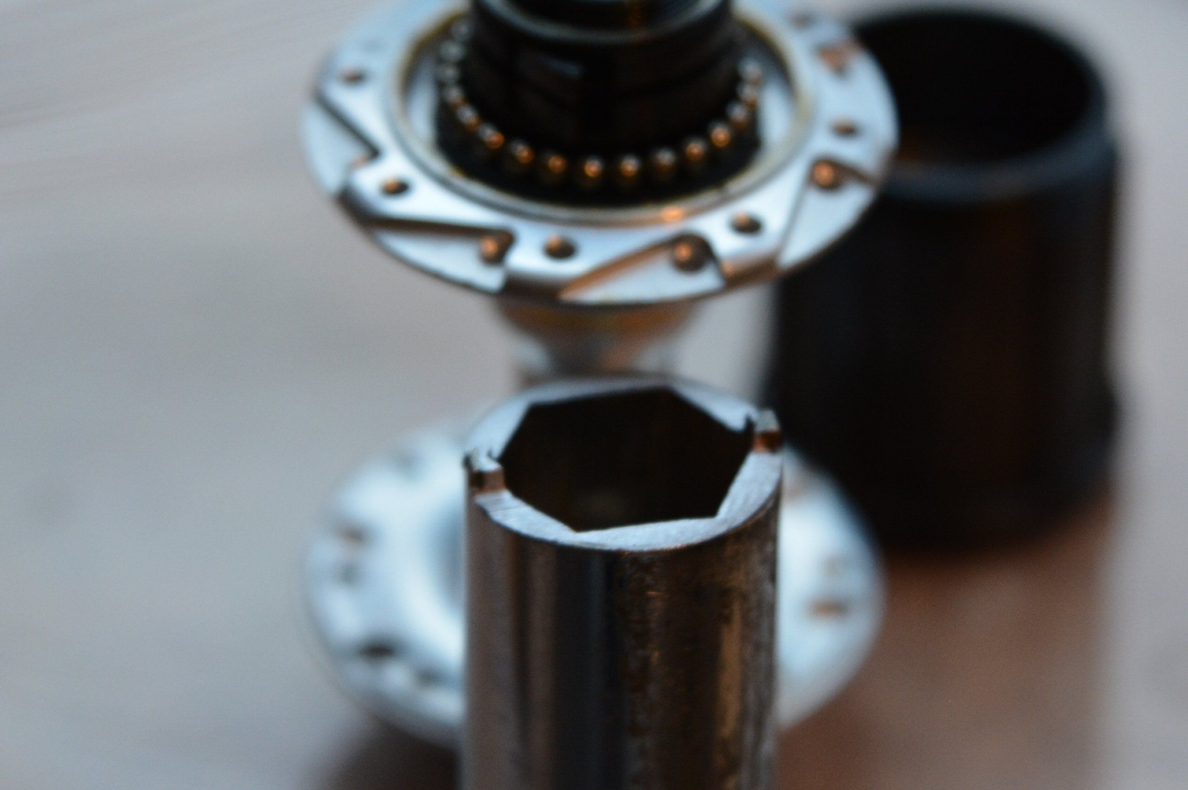

Kurze Frage:
Welches Werkzeug benötige ich um den Freilauf von der DA 7261 Nabe zu öffnen? Sieht nach TL FH40 aus.. Hab da aber widersprüchliches gelesen..
Gruß und Dank

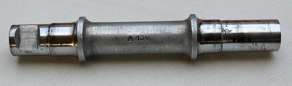

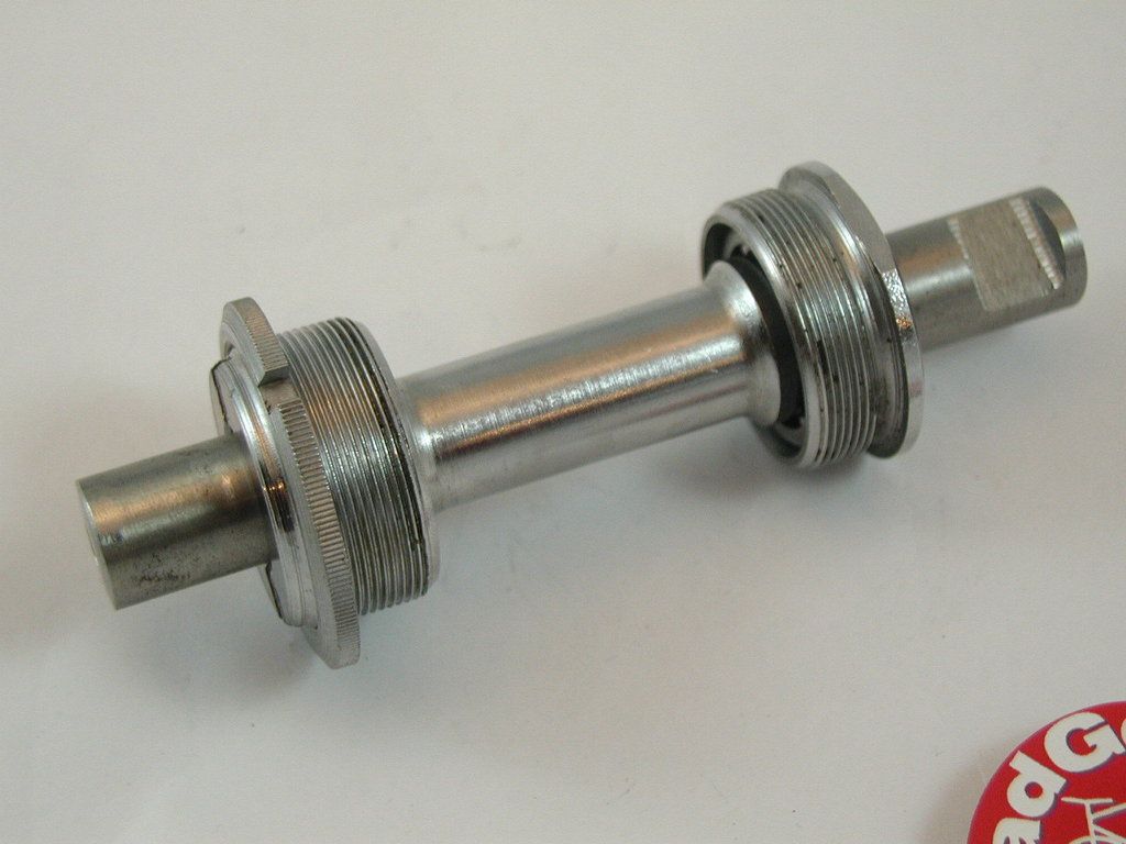

Kann ich in ein Lager mit Keilachse einfach eine Vierkantachse (natürlich mit entsprechender Kurbelgarnitur und Länge der Achse) verbauen?
(Grund dafür ist, dass bei meinem Bauer das Tretlager hin ist und ich von der Keilachse weg will)
Ja das geht, hab ich schon mal gemacht. Allerdings habe ich damals glücklicherweise eine (solo) Stronglight-Achse ergattert die genau gepasst hat. Der Abstand der Lagerkonen auf der Achse muss passen, der ist recht ungewöhnlich, wenn ich mich recht entsinne (ist schon ne Weile her)Das wirst Du erst nachher wissen...Ok. Hört sich wissend an. Die Aufkleber aussparen oder ungefährlich?
Sorry, ich hatte nicht die ganze Vorgeschichte gelesen.Hehe BSA Rechts/Rechts finden, ob das einfacher wär?

Und ja, zwei mal Rechtsgewinde

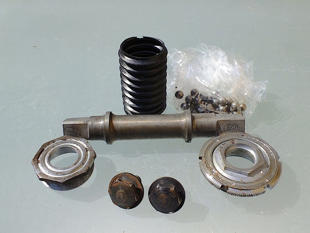

...und die war original drin:
