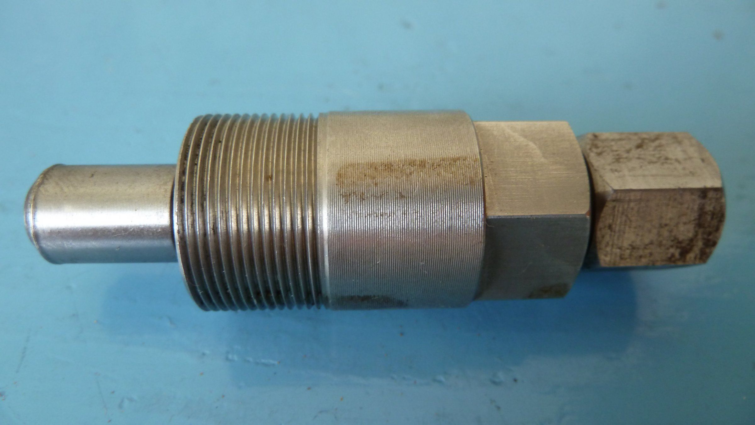

@z1000 ich danke Dir, ich habe meine Frage eventuell ein wenig patschert formuliert, mir ging es hauptsächlich darum, ob ich einen "herkömlichen" Abzieher verwenden kann, oder ob ich auf Grund dieses "Gewindezapfens" der Welle einen anderen Abzieher brauche.
Den gezeigten Park Tool - Abzieher nehme ich immer beim ersten Anlauf, für hartnäckige Fälle verwende ich dann mein "Spezialtool" von @faliero .
Wenn sich der Zapfen weit genug ins Werkzeug zurückschrauben lässt, funktioniert das. Manchmal sind da drehbar gelagerte Endstücke dran, die Bauraum kosten und wo das ggf. nicht gehen kann. Das Park Tool sieht so aus als hätte es sowas. An Falieros Werkstattabzieher ist nicht viel Gewinde drauf, so dass das auch kritisch werden kann.
Am einfachsten ist Ausprobieren: Wenn sich das Werkzeug mit zurückgeschraubter Spindel ganz ins Abziehergewinde enischrauben lässt, dann gehts.

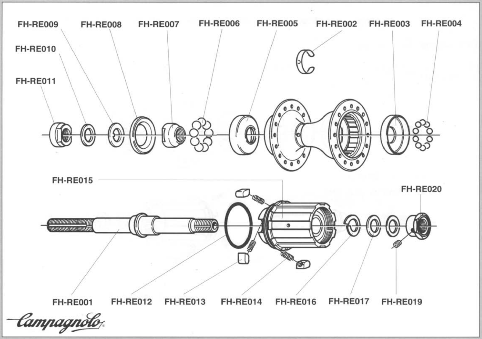

Ja, für die Campa-Naben gibt es zum Glück alle Einzelteile. Man muss nur genau wissen, wonach man sucht; dabei helfen die Explosionszeichnungen in alten Teilekatalogen auf der Campa-Website. Die Teile sind sogar vergleichsweise billig.
Ich habe aber leider noch nie eine solche Nabe in den Fingern gehabt, die dieses Problem nicht hatte - Campa 8-fach Kassettennaben sind einfach keine schlauen Konstruktionen.
Wichtig ist bei Campa 8-fach Kassettennaben die (nachrüstbare) fleischfarbene Dichtscheibe auf der rechten Seite zwischen Nabenlagerung und Sperrklinken, die in die rechte Lagerschale eingelegt wird.
@Thomthom @Knobi: Danke Euch! - Die Explosionszeichnung hatte ich mir auch schon angeschaut, aber leider nirgends die benötigten Teile gefunden:
  • FH-RE007 (linker Konus),
  • FH-RE005 (linke Lagerschale), (die ist verfügbar! für 18,30 € :-()
  • FH-RE003 (rechter Konus) und vermutlich
  • FH-RE001, Achse mit festem rechtem Konus (?)
  • @Thomthom, weißt du eine Teilenummer und/oder Bezugsquelle für die "fleischfarbene"?
Weiß jemand eine Bezugsquelle? Ich meine mich zu erinnern, hier mel gelesen zu haben, man müsse die einschlägigen Händler wie S.M.I direkt anfragen?
Danke für den Hinweis, da wäre ich schon wieder einmal drübergestolpert, mit dem Park Tool hat das ohne übergroße Kraftanstrengung reibungslos funktioniert.

Nochmal zur Campa-8fach-HR-Nabe:
Danke Euch, klingt nachvollziehbar, wobei meine beiden anderen Campa-8fach (einmal Athena, einmal Record/Chorus) bisher gut aussehen. Ich kannte diesen schlechten Ruf der Nabe, den ihr hier nachvollziehbar begründet, bisher nicht - meine oben fotografierte spricht auch dafür, der Anblick hat mich stark entsetzt :eek:.
Weiß denn noch jemand was Näheres dazu:
  • Der Freilauf hat keine brauchbare Dichtung, fast immer kommt Wasser rein - das dann auch ins Lager gelangt.
, zur Vorbeugung?
Wichtig ist auch den Spalt zwischen Freilaufkörper und Nabengehäuse gut abzudichten.
Werksseitig ist in einer Nut des Freilaufkörpers ein O-Ring eingelegt. Dieser quillt gern auf oder geht verloren.
