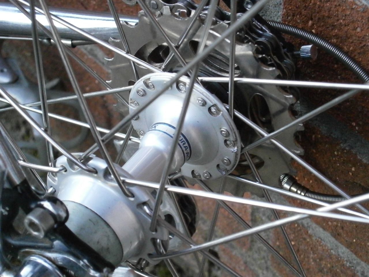

Ich selber fahre Dura Ace AX Naben laut Werbung Aerodynamisch ,ehrich ich merk nix anbei Bild AX Nabe
