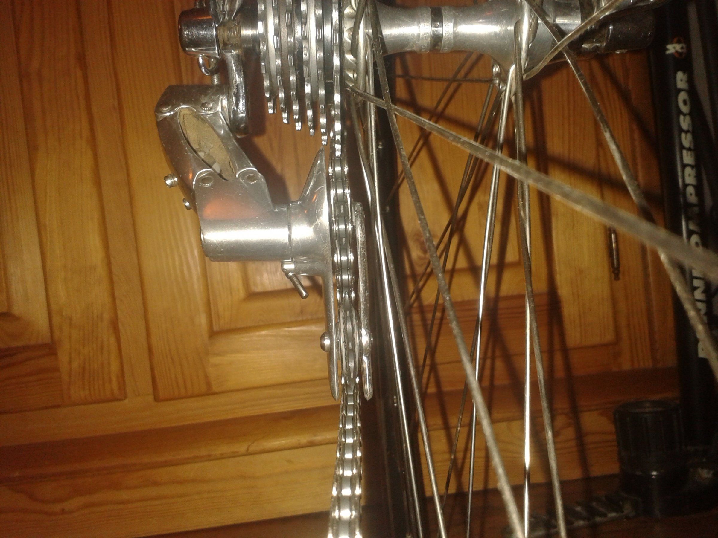

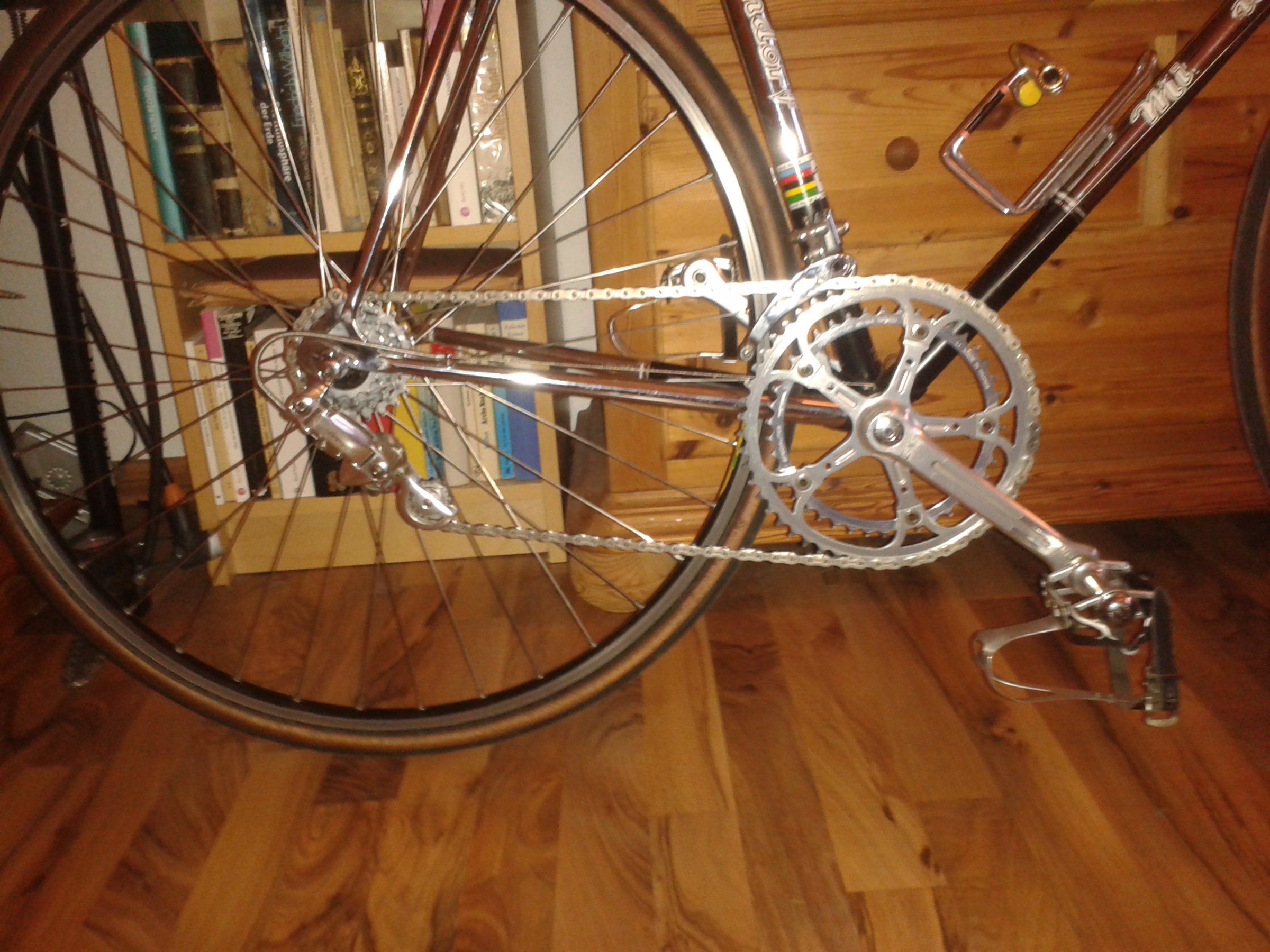

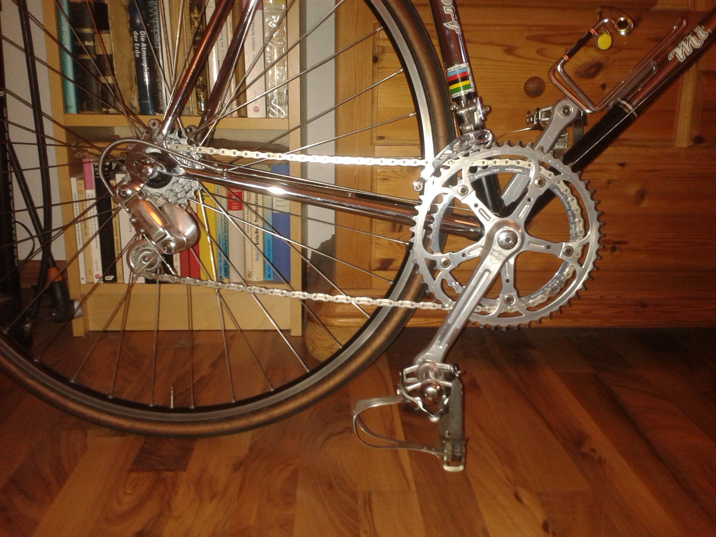

Ich habe mal sehr bescheidene Handyfotos angehängt. Ich finde die Abstände zwischen 3. und 4. sowie 4. und 5. Ritzel sehen unterschiedlich aus. Ich hatte die Ritzel demontiert und ich glaube langsam, das ich die Spacer vertauscht haben könnte... Meinem Auge nach sieht alles grade aus, aber vielleicht fällt euch ja was auf!

Da Du ja eine Friktionsschaltung hast, dürften die Ritzelabstände ziemlich egal sein:
Daumen und Zeigefinger werden es regeln. 1/10 mm mehr oder weniger wird es auch nicht richten.
Blöd ist eben auch die altertümliche Form der Zahnkränze: Da fehlen jegliche "Steighilfen",
und die Kette wird immer relativ unfreundlich aufs nächste Ritzel geworfen.

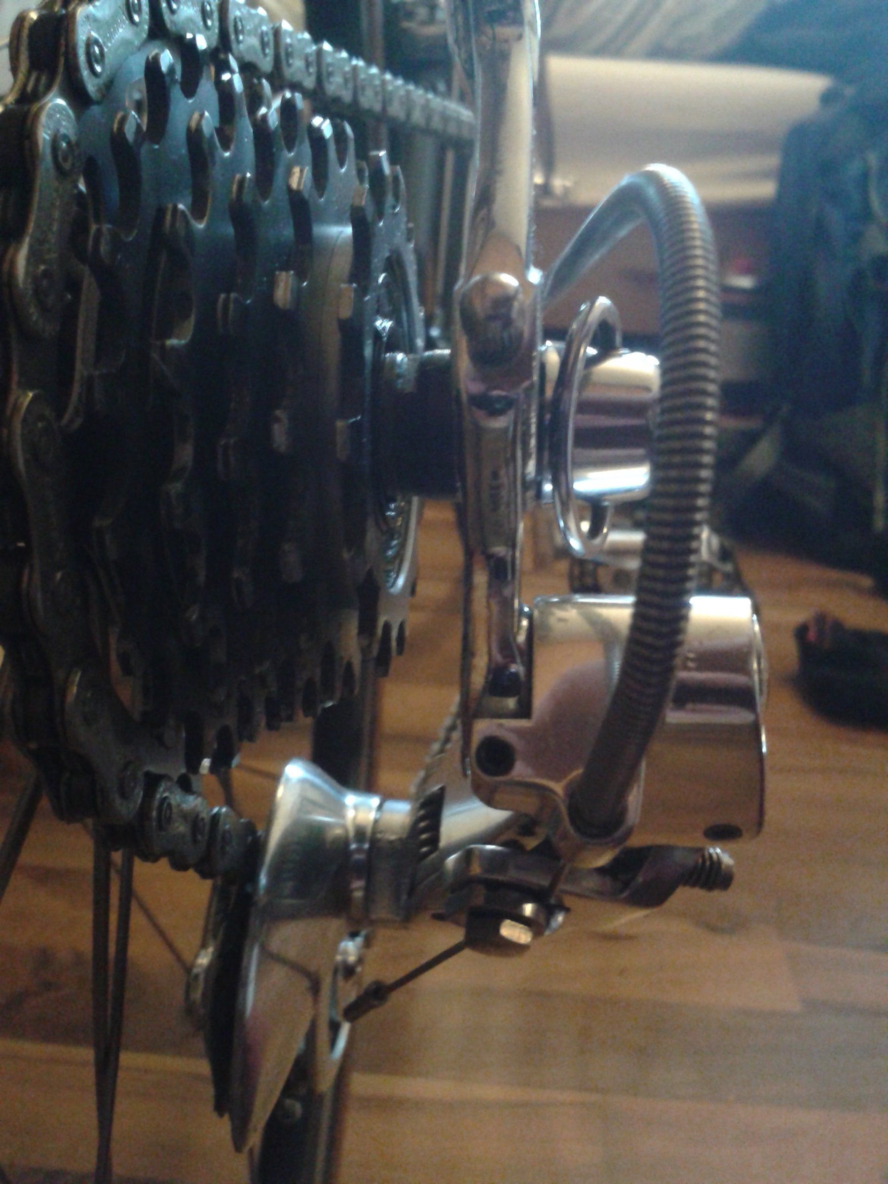

Kannst Du mal groß/groß und klein/klein schalten und das von der Seite fotografieren ?

Hier großgroß und kleinklein. Schade, falls die Wippermann hier nicht die richtige Kette sein sollte, ich fahr die an fast allen Rädern (4 Stück) und bin sehr zufrieden mit der.

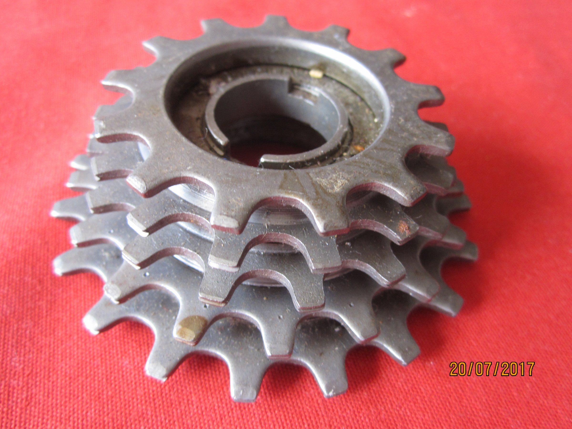

Du schreibst nicht was das für ein Kranz des Herstellers Regina ist .
Falls das ein altes Modell mt vollem Zahnprofil ohne Kopfkürzung oder wesentlichen Schalthilfen ist , wäre die Kette m.E.
ungeeignet , diese ist auf Schalthilfen optimiert ( wie heute eigentlich alle Ketten ) , also hat niedrige , gleich hohe Innen- und Aussenlaschen , dazu noch Anfasungen .Die verhindern auf vollen Zähnen ein rüberhüpfen , wehren quasi ab.
solche Ketten klettern auf vollen Zähnen höchst unwillig .

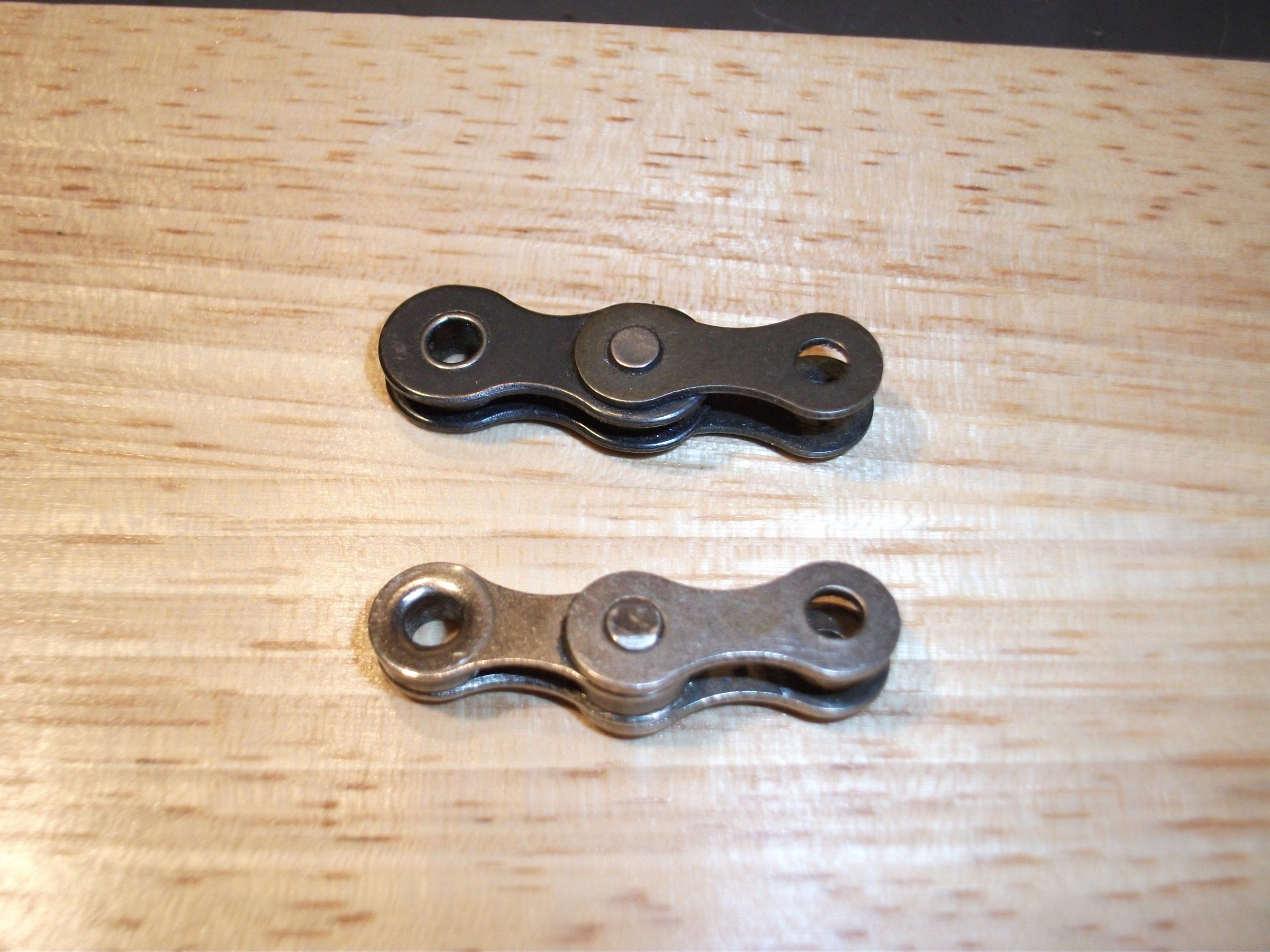

Bedenke zu der Zeit waren Rollenketten üblich bei denen die Innenlaschen höher waren als die Aussenlaschen , auch waren selbige seitlich steifer , die Zahnköpfe konnten die besser "greifen"
Siehe die Fotos , oben Rollenkette ( alt ) unten Lagerkragenkette .
Dazu Reginakranz alt ohne Schalthilfen/weichen.
Abhilfe zb. anderer Z-Kranz , so ab Shimano Uniglideverzahnung aufwärts .
Das ist meine höchst pers. Erfahrung von solche Kombinationen .
Stimmt habe ich vergessen: ist ein Regina America! Ist glaube ich aus Mtte der 80er. Ich lese immer wieder, dass die Ketten im Baumarkt noch am ehesten diesen Rollenketten entsprechen würden., sollte ich es mal mit denen versuchen?
