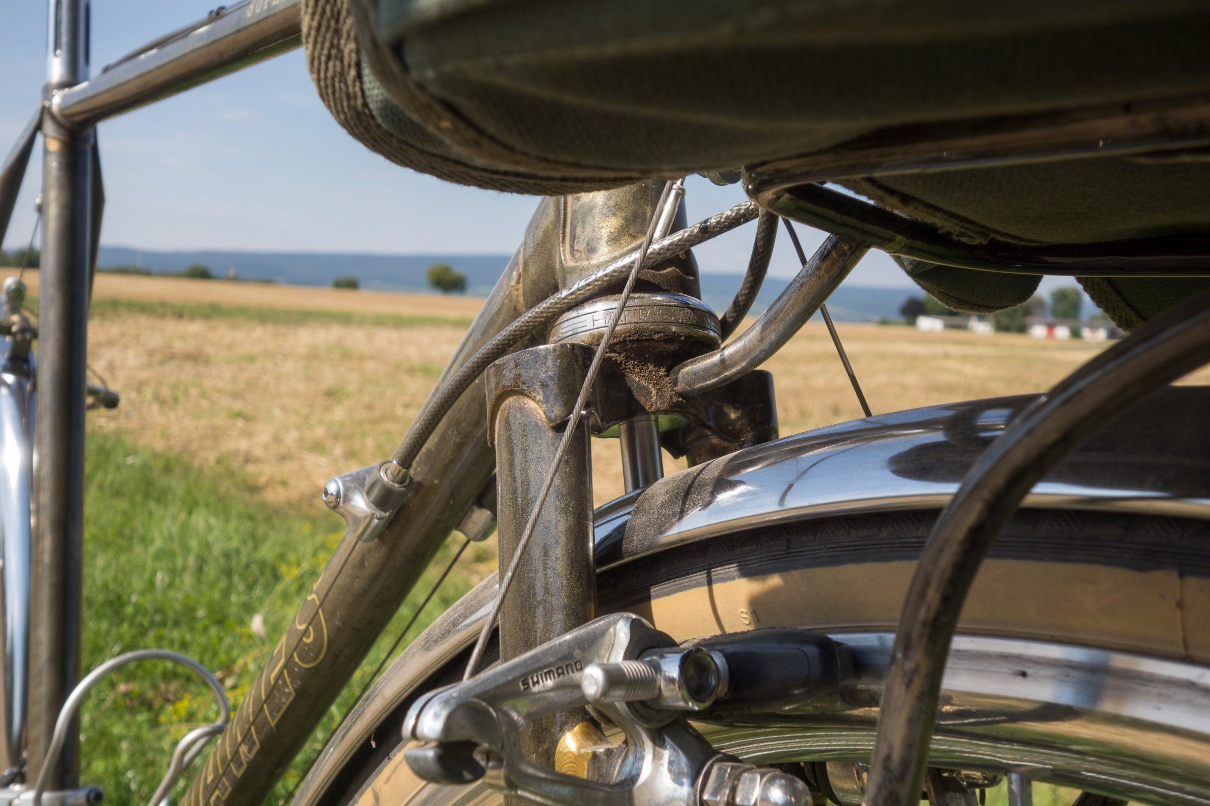

Ich denke da klappert nix. Baue gerade GB Bleche bei meiner 650B Bastelbude an, da ist das größte Problem dass das Blech beim festschrauben auf diesen Halter zu weit nach oben gezogen wird. Da ist Abstand schaffen mit ein oder zwei Muttern schonmal Pflicht.

Danke :) Ist aber nicht nötig, sooo viel Platz ist da auch nicht. Vorn haut es jetzt auch hin, nur hinten ist der GB Halter der an den Bremssteg kommt zu hoch - da darf ich nochmal alles auseinander schrauben und das Langloch ausarbeiten :(
Ich glaube langfristig braucht es für so ein 650B - Projekt dann doch einen Rahmen mit viel Platz und Canti-Sockeln.

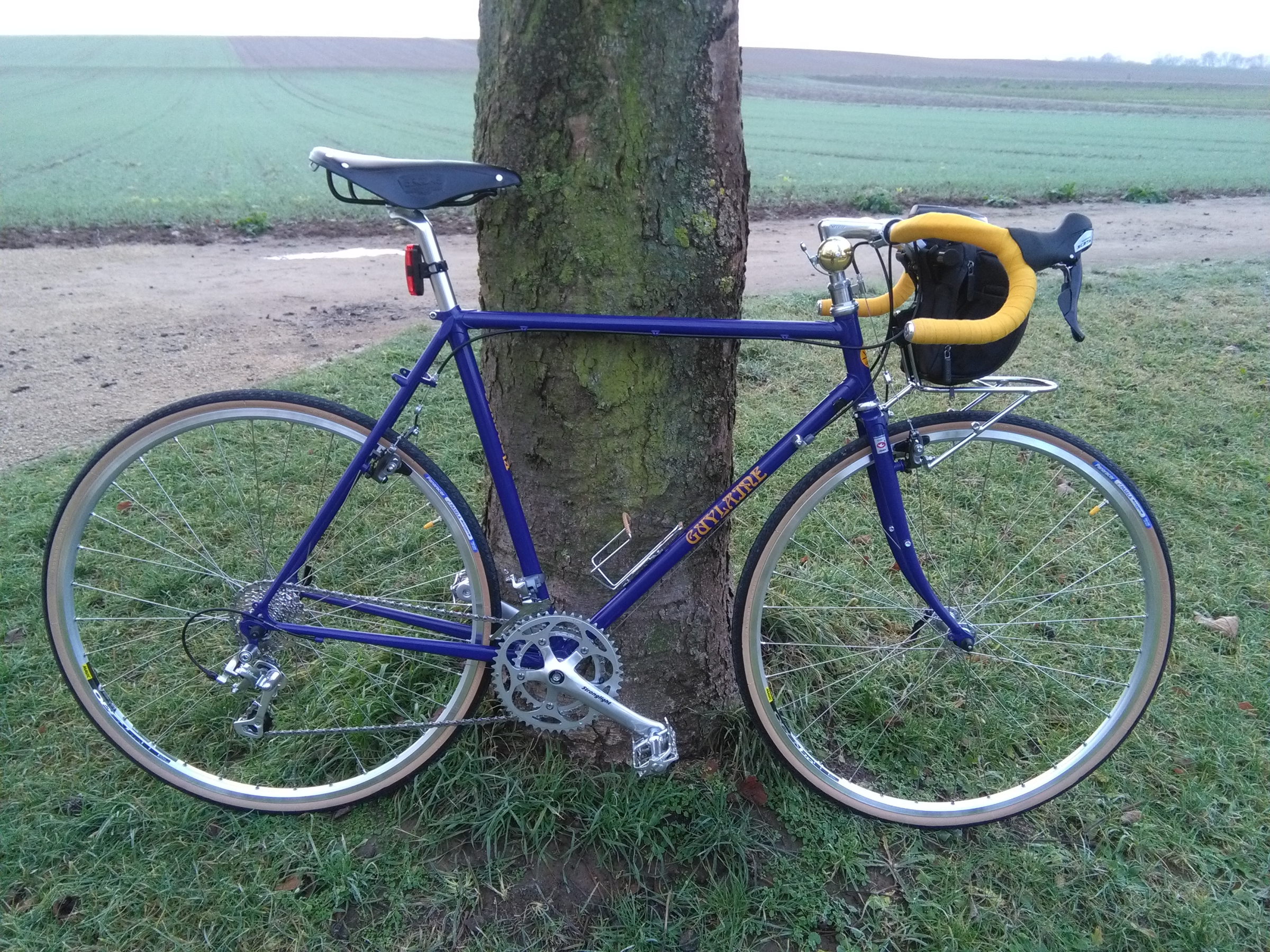

Ich hatte für meine erste Guylaine ein auf den Millimeter im Durchmesser passendes, im Gabelschaft steckendes Alurohr angefertigt, welches das Schutzblech hielt und durch die vordere mit Gewinde versehene Gabelkopfbohrung mittels einer Madenschraube fixiert wurde, dergestalt, das (Kleist!) es auf die bei unterschiedlichen Reifenhöhen benötigte Höhe eingestellt werden konnte.
