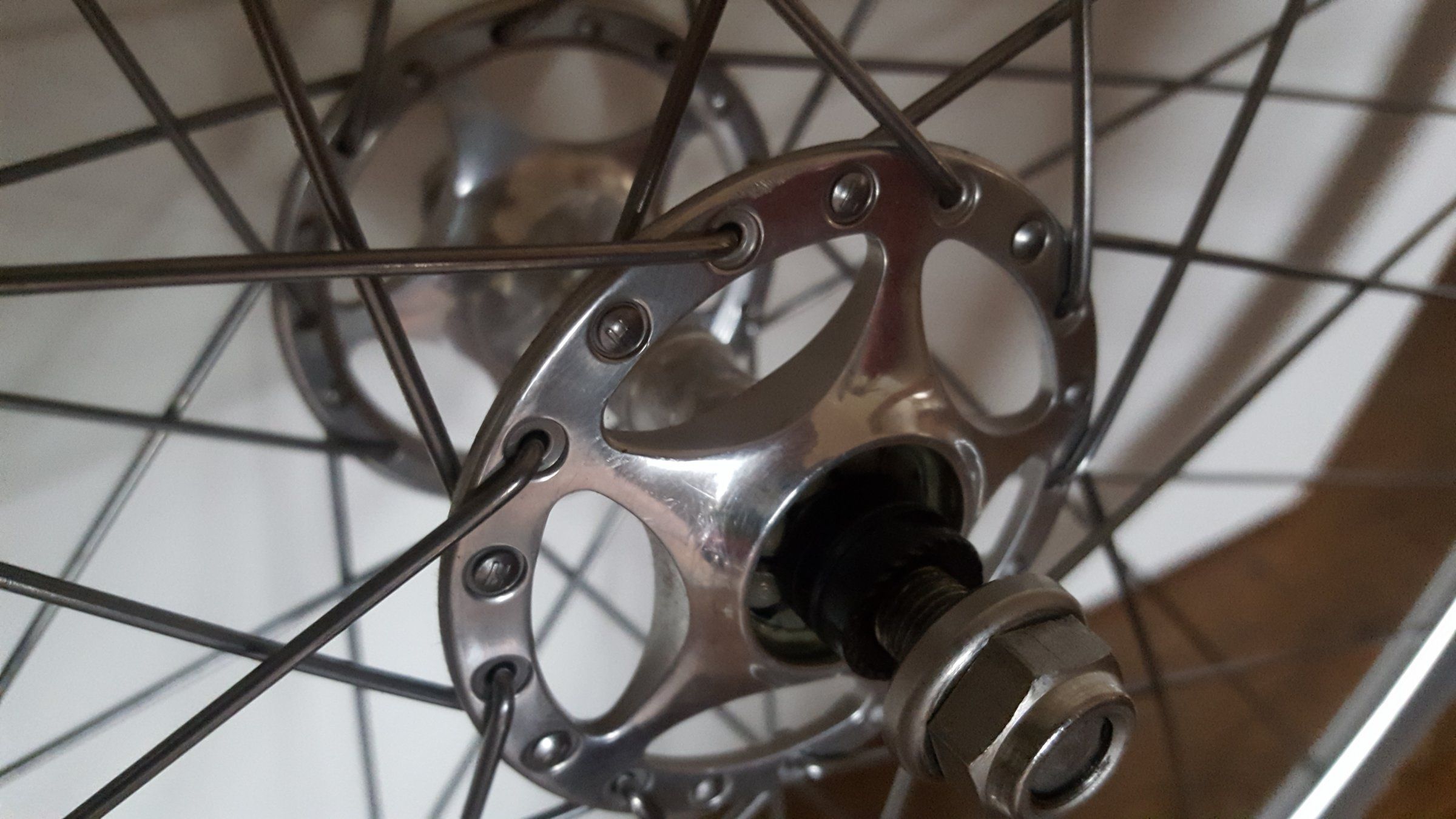

Moin, eine Frage:
Ich habe hier diese Sheriff Star, allerdings leider ohne Staubkappen. Passen da auch die Kappen von den normalen Record Naben?
Und wenn ja, wie bekomme ich die ab und auf die Sheriff Star drauf?
Ps: falls jemand so etwas in der Ersatzteilekiste hat für vorne und hinten, bitte melden.
Vielen Dank!

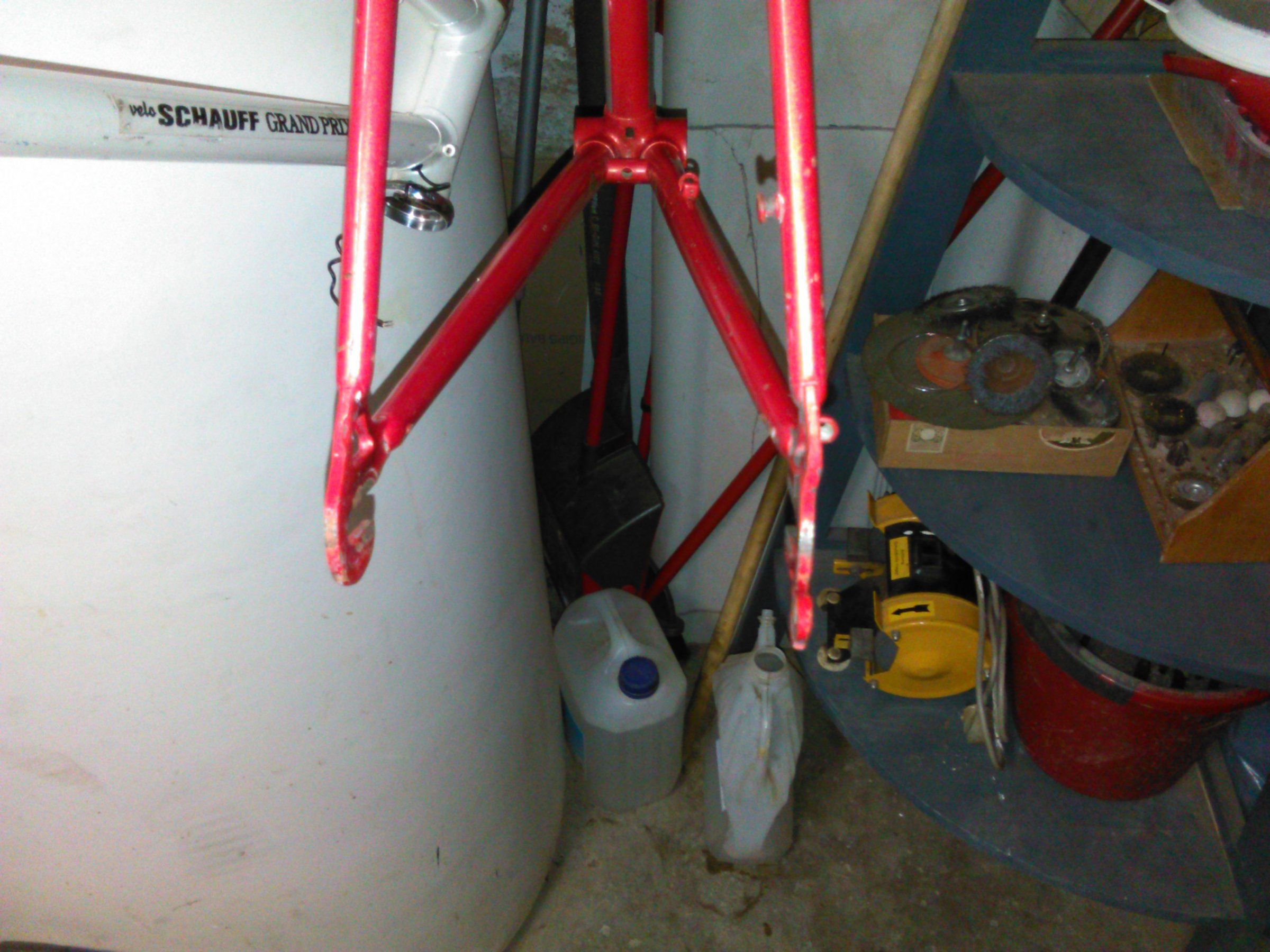

Eine Klemmschelle wie beim MTB.
Der Rahmen kam ja ganz unverhofft zu mir.

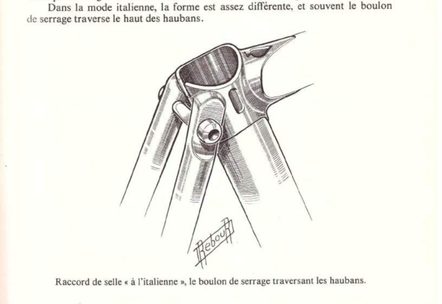

Ist mir auch zu klein und daher würde ich Ihn auch für ein Projekt spenden aber vorher muss diese Klemmungssituation besprochen werden.
IMG_20170905_132421.jpg IMG_20170905_132429.jpg IMG_20170905_132457.jpg IMG_20170905_184734.jpg
...Sitzrohrklemme.
nächster bitte...
Nadel und Faden... der nächste:p
den überflüssigen kram entfernen, glattfeilen und ne passende Klemmschelle wenn es ohne Löten abgehen soll
Lass mich mit Nadel und Faden in Ruhe:eek:;)

Für ne Schelle wird zu wenig Rohrüberstand dasein. Also doch lieber Klemmohren anlöten.
S.O.
Wig schweissen an dieser Stelle währe hier sinnvoll,Weil die gelötete Sitzstreben zu nah an der Wärmezone der Klemmung liegt beim löten

Die oben gezeigte Zeichnung der Cinelli-Klemmung funktioniert mEn bei deinem.Rahmen nicht, weil die Sitzstreben zu tief angelegt sind. Du müsstest also den Klemmschlitz deutlich na h unten verlängern...

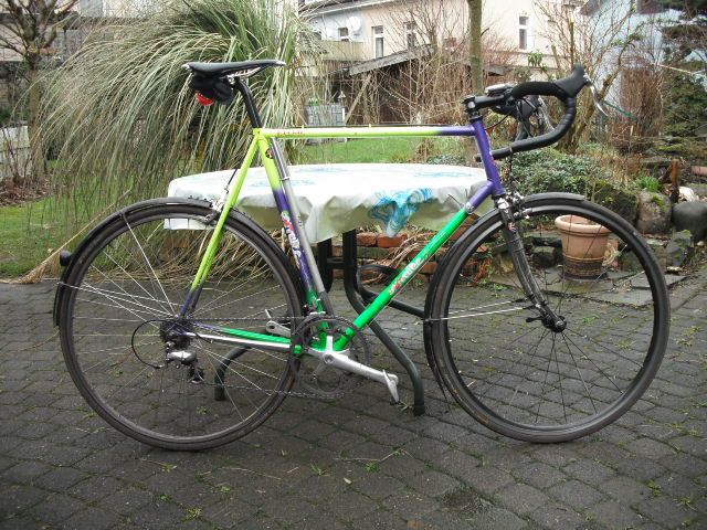

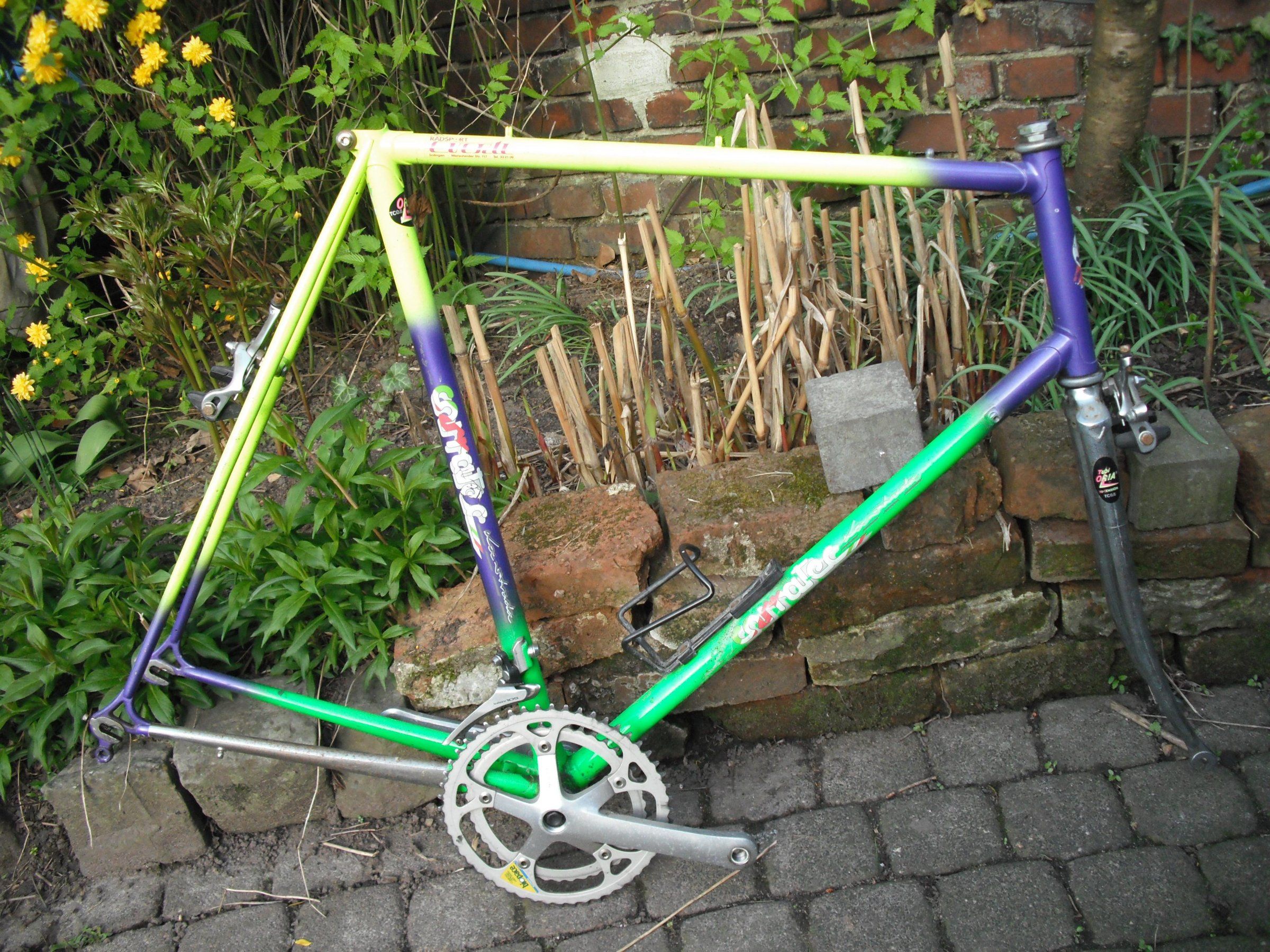

Habe gerade nen Corratec zerlegt und neu gefärbt. Meine Frage: Erst aufbauen und dann Sticker, oder jetzt den Rahmen bekleistern und dann aufbauen?
Sinnvoller erscheint mir ,erst aufbauen, den dann seh ich wo noch Platz ist.
Richtiger Gedanke?
Richtiger Gedanke?
Rawuza
so isses und vorab mit Painters Tape (3 M) die Position festlegen
Wenn du Sprüdosen lackierung gemacht hast u die Sticker abziehen willst weils schief ist,kommt meistens der Lack mit
Soviel Platz bleibt bei den dünnen Röhrchen nicht. Am Sattelrohr die Luftpumpe, Oberrohr 3 Führungen, Unterrohr Flaschenhalter und Schalthebel+Seil.
Klarlack auch noch? Wollte ich mir sparen. Dann müßt ich ja doch erst die Papperl draufmachen.

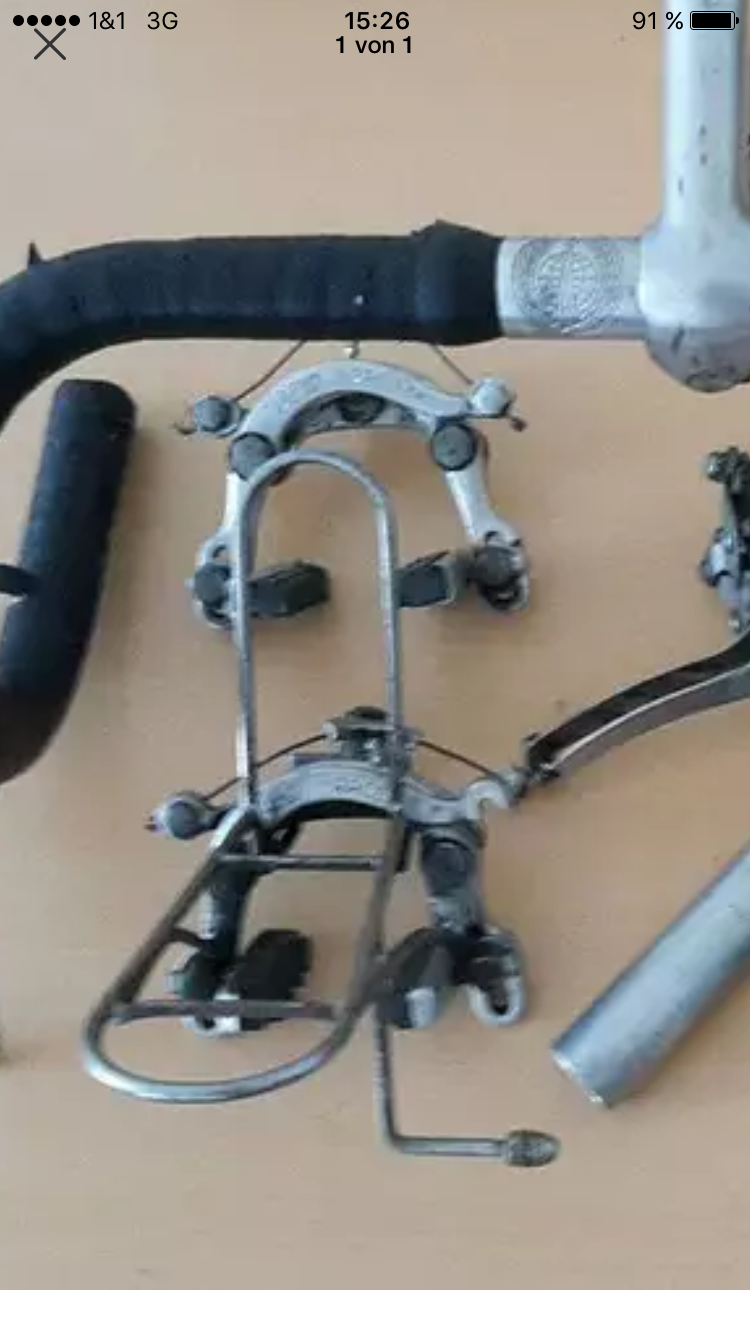

Sagt mal... da ich sonst keinerlei Berührungspunkte mit Mafac MZB hatte- wo bekomme ich solche Querzugträger in neu und schön her? Die akten müssen gewechselt werden. Genügen da 0815 Cantilever Querzüge??? Ider ist das wieder zu franzmannspezifisch?
