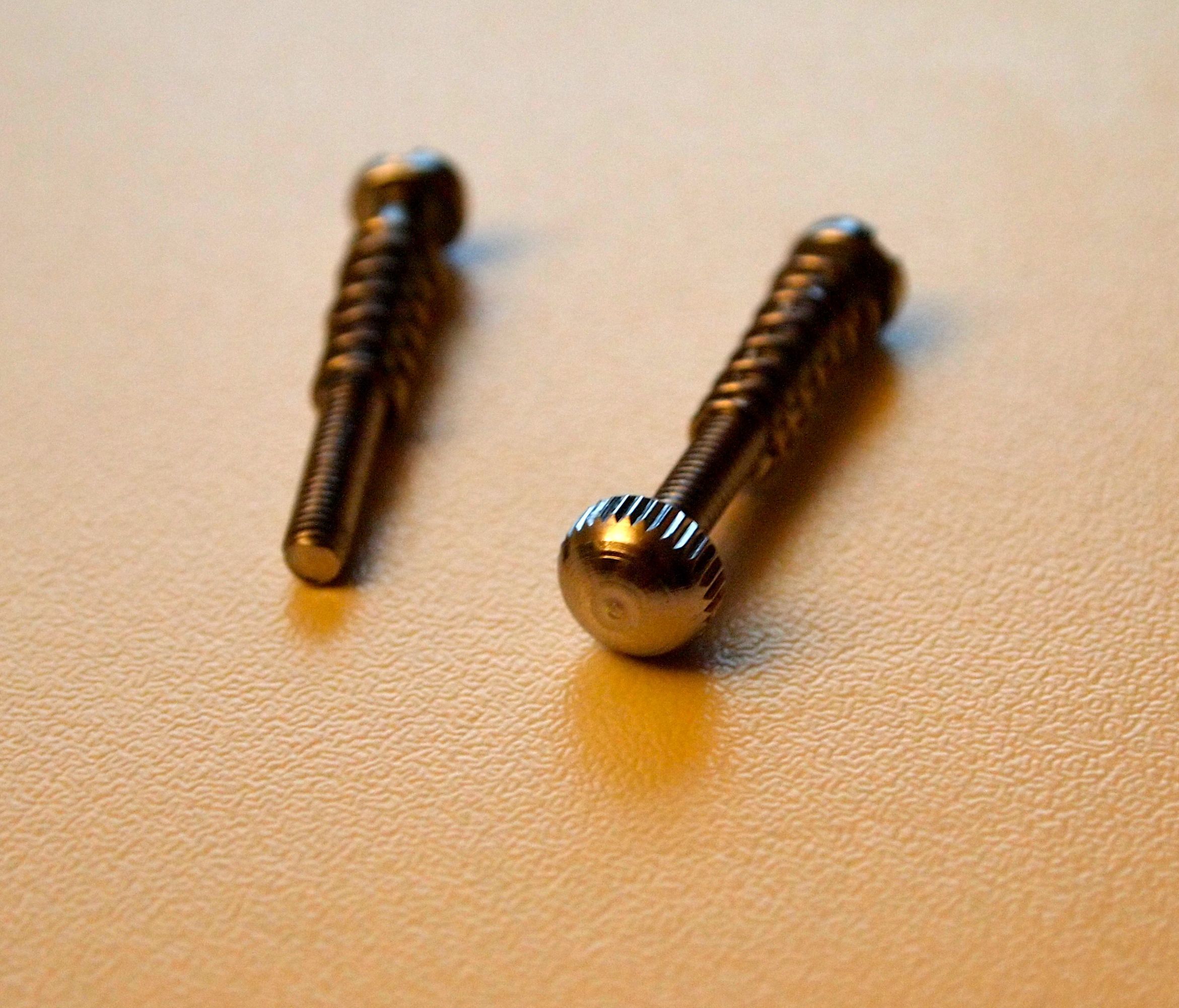

Natürlich konnten an meinem Koga nicht mal die Schrauben der Ausfallenden komplett sein:
Wie das Foto zeigt fehlt bei einer der beiden Schrauben die Mutter. Die Frage ist: Brauche ich diese Mutter? Kann man die irgendwo einzeln besorgen? Eisenwarenfachhandel? Oder gibt es irgendwo komplettes Set mit Schrauben und Muttern?
Danke!
Hab ich hier gesehen. Nicht günstig. Suchanfrage. Ich brauch die auch noch komplett.
Ausfallendschrauben gibts neu für 1,50 bei Rose.
Ansonsten bestimmt in der gut sortierten Grabbelkiste eines sorgfältigen und alteingesessenen Händlers.
Die Kappen brauchts eigentlich nicht, zumal wenn das Rad ganz weit vorn ist und die Schrauben hinten nimmer rausgucken.
