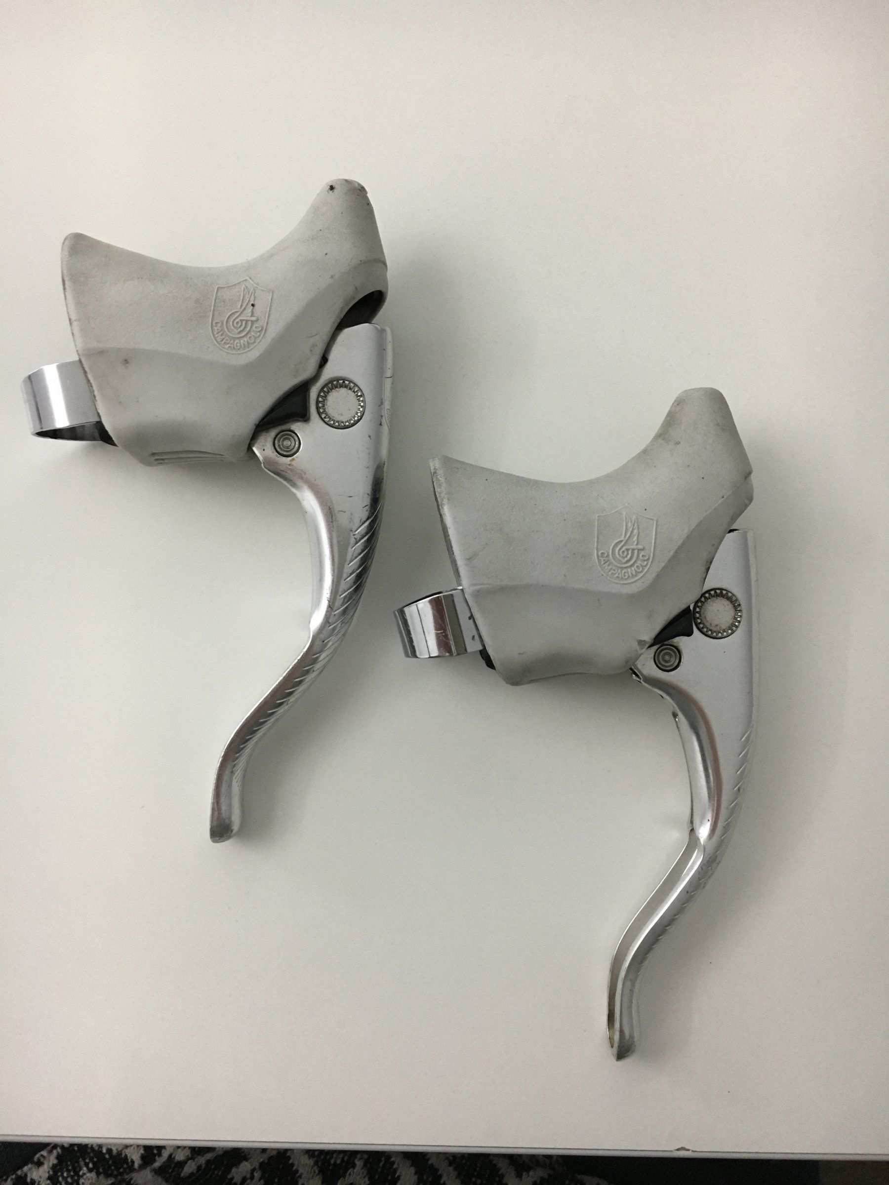

Wie bekomme ich Athena Bremshebel vom Lenker?
Von vorne per Inbus wie bei den Shimanos?
Ich sehe nicht ins innere und kein Inbus greift.... Würde mir gerne ersparen die Bremszüge/Hüllen abzumontieren.

Den kleinen Klemmbolzen entfernen und die Hebel ganz runter drücken. Dann mit dem Imbus (sollte n 6er sein) rein. Um die Schraube zz finden hilft auch eine Taschenlampe zur Not. Damit sieht man auch, falls wider Erwarten ne Kreuzschlitzschraube verbaut ist. Beim wieder anbringen darauf achten, die Bolzen in die kleinen Schlaufe für die Bremszüge zu stecken... Sonst fallen die irgendwann ab... Wie ich selbst erfahren durfte!

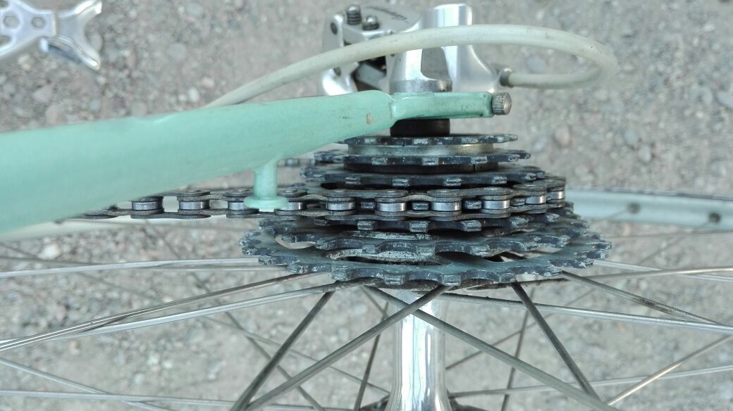

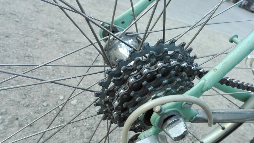

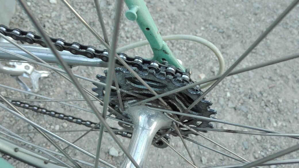

Hier zu meinem Anliegen die Bilder. Frage:
Wie kann ich hinten ein Ritzel montieren, das mindestens 28 Zähne hat. Sprich ich brauch ne andere Kassette / ändern Kranz... Aber welchen und wie?
Danke für die Unterstützung
Gruß Lars

So eingebaut wird das wohl schwierig zu indentifizieren fürchte ich, der interessante Teil sitzt ja zwischen Kassette/Schraubkranz und Ausfallende :)
Gruß Lars
Das ist auf jeden Fall ein Schraubkranz ( vermutl. von der Fa. Maillard ), und dafür bekommst du keine Einzelritzel (mehr).
Nehme mal das Rad raus , und mach ein Foto von der Seite auf den Kranz aussen, damit man erkennt welches Abschraubwerkzeug dazu brauchst .
Danach machst du einen kpl. neuen Schraubzahnkranz drauf , die Abstufung 14 - 28 gibt es zuhauf .
