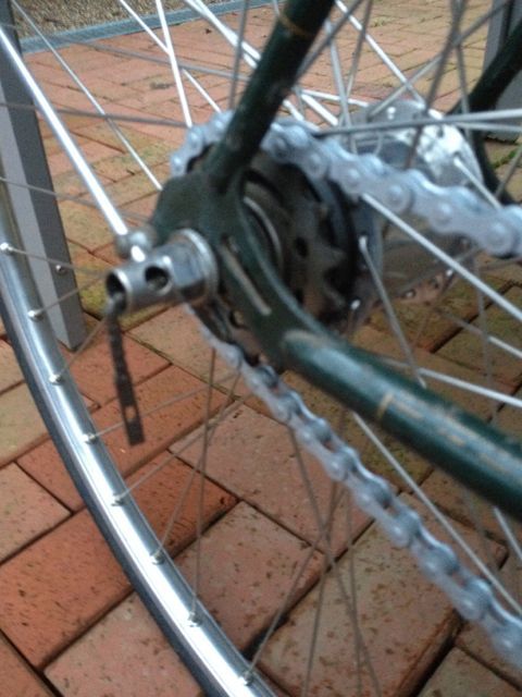

Welches Teil benötige ich für den Anschluss des Zuges an eine Sturmey Archer AW aus den 40er Jahren ?
Ich kenne das eigentlich nur mit dem Gewinde an der Schaltkette, oder ist es die falsche Kette ...
Weiterhin suche ich noch eine Quelle für die doppelten Oberrohrschellen - Schalt und Bremszug.
Nach den Informationen auf http://www.sturmey-archerheritage.com/
Nach einer Weile Suchen habe ich zumindest ein besseres Bild von dem Anschluss gefunden :p
1948 - 4-speed hub leaflet
Such mal http://www.sturmey-archerheritage.com/ weiter durch oder google mit dem Wissen ein bisschen rum, vielleicht findest Du dann auch das Gegenstück zu diesen "Quick-release Fittings". Andernfalls sollte es auch ein normales Schaltkettchen mit den richtigen Maßen geben.
Edit: Hier sieht man auch das Gegenstück: http://www.sturmey-archerheritage.com/index.php?page=history-detail&id=70
Das ist ja SUPER @NonesensE , danach habe ich gesucht und es nicht gefunden. "Quick-release Fittings" zu der Zeit :daumen:
Ich habe mich auch verschrieben,es ist eine FM Nabe keine W.
