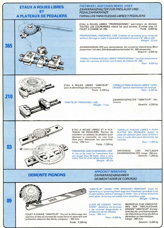

Entweder zwei Kettenpeitschen (266) oder einmal den Schlüssel in der Mitte, zusammen mit
so was hier. Einzig die Zange (59) schafft das alleine.

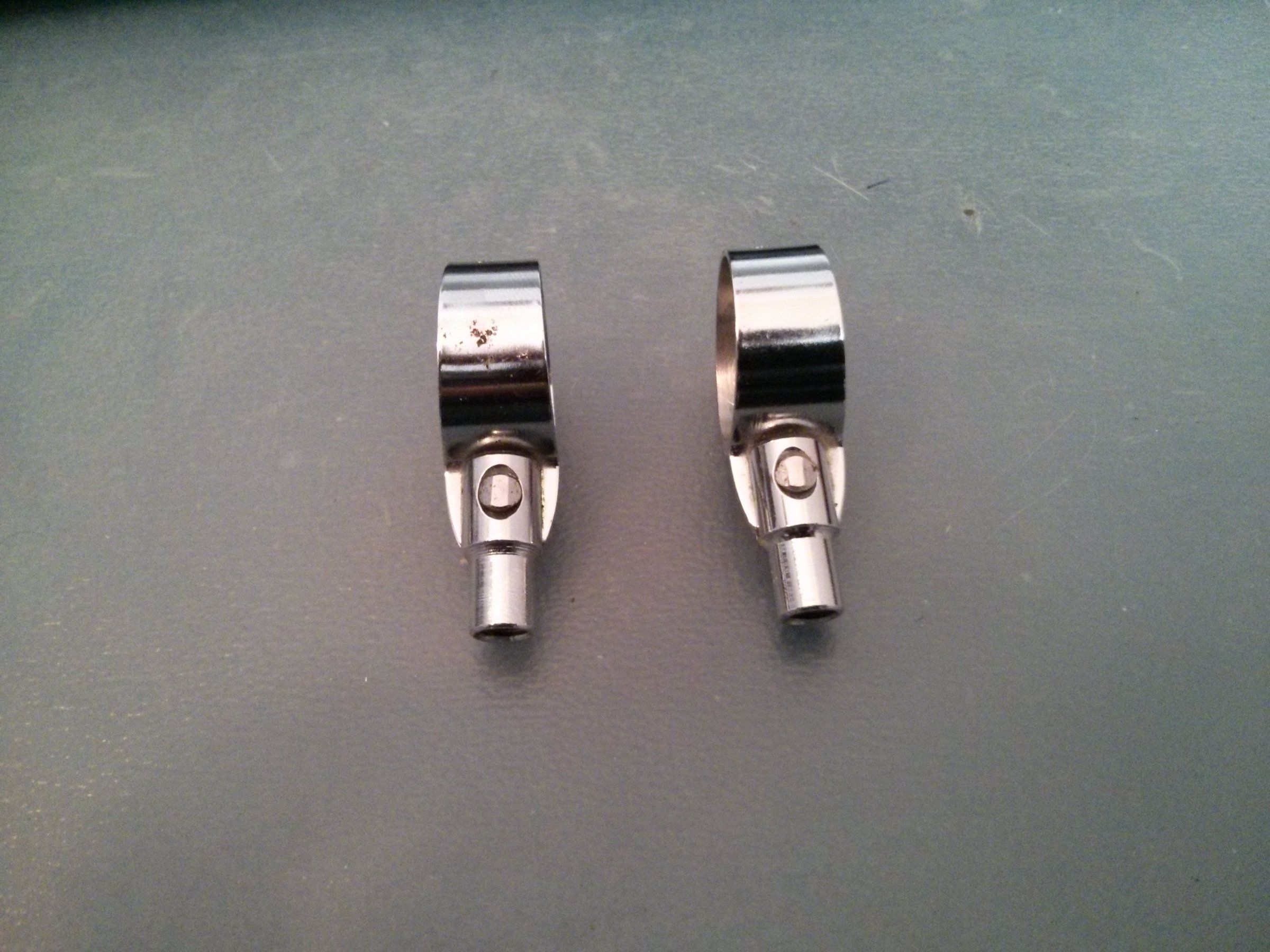

Schraub die Schellen doch mal ganz ab, und dann kannst Du mit den frisch erworbenen Meßschieberkenntnissen oder einfach nur mit Augenmaß feststellen dass sie wahrscheinlich oval / eiförmig sind. Mal wieder etwas runder arbeiten, ggf. innen an der Schelle noch die Grate entfernen und dann sollte das eigentlich gehen.
Wenns Augenmass nicht stimmt kann man rund von oval auch nicht unterscheiden;)
Wie wäre es entweder mit Hinweisen wie man es richtig macht oder einfach mal auf das nachtreten verzichten?:rolleyes: Das ist ein Faden für Bastel-Anfragen. Das bedeutet per se dass der Fragesteller ein Wissensdefizit hat was er idealerweise mit Forumshilfe ausgleichen und zur Problemlösung anwenden kann. Die Anwendung des Nonius wurde ja gerade erfolgreich gelehrt und umgesetzt. Warum musst Du ihm jetzt unterstellen dass er das nicht sieht?
Ach ja, je nach Modell der Schelle kann man die sogar nach dem Abschrauben vom Griff auch noch weiter öffnen - habe jetzt genau das Modell weder zur Hand noch vor Augen. Zumindest die Stanzgrate würde ich aber in jedem Fall leicht abschleifen, gibt später weniger Kratzer auf dem Lenker.
Die Bremshebel bin ich vor 30 Jahren auf genau dem Cinellilenker gefahren. Problemlos bei Neuteilen.
Bei gebrauchten Bremsgriffen ist oft die Befestigungsschelle nicht mehr rund, sondern oval gezogen.
Die kleinste lichte Weite kann dann(abgeformt vom letzten Lenker) weniger als 24mm betragen.
Die Schelle kann man behutsam zurückstauchen.
Bei Cinellilenkern ist oft der letzte Zentimeter des Bügels übermäßig-kann man eh wegsägen.
Ich habe dieses Problem mit den oval gezogenen Schellen auch schon bei Cinelli Linkern mit Campa Hebeln gehabt.
Die Schellen waren aber so hart das Biegen nicht zum Erfolg führte. Ich habe das Problem mit eintreiben von Nüssen gelöst - also von dem was grade noch reinpasst, dann größer werdend. Zufälligerweise habe ich in meinem Koffer eine die den exakten Durchmesser hat. Danach ließen sich die Schellen aufschieben. Vorher habe ich alles mögliche mit Drücken usw. versucht und die Schelle nicht mal ansatzweise auf den Lenker bekommen...
Das Ding ist ja: Ich bekomme die Schelle auf den Lenker, aber nur am äußersten Bereich. Besonders Oval sehen sie mir nicht aus, vor allem wenn sie auf dem Lenker sind, lässt sich rundum kein Spalt erkennen. Weiter öffnen lassen sie sich leider auch nicht (siehe Fotos)
DIe Schellen von Golden Arrow Hebeln passen drauf (da Steht auf der Schell auch dass es von 23,8-24,2 passt). Die kriegt man aber nicht an die DA Bremshebel ran (Nach komplett auseinandernehmen der Bremshebel könnte mans wohl einrichten dass es passt).
fett und kleiner hammer, gleichmäßig rundum klopfen?
hat die schelle innen einen grat???
lenker ins tiefkühlfach, schelle in den backofen?
Grat hat die Schelle keinen, leicht hämmern und Fett hab ich probiert - ohne Erfolg.
Hab mich aber schon damit abgefunden dass wohl ein neuer Lenker her muss..
Edit: Laut Katalog von 82 müsste die Schelle aber wirklich von 23,8 bis 24,2 mm Passen...
