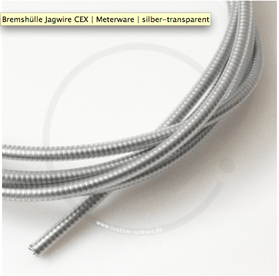

Mal eine Frage zur Ästhetik. Abseits der Angebote von Campa: welche in Europa gefertigten Zughüllen eignen sich für einen Campagnoloaufbau?
Ich finde ja diese hier immer sehr schön …

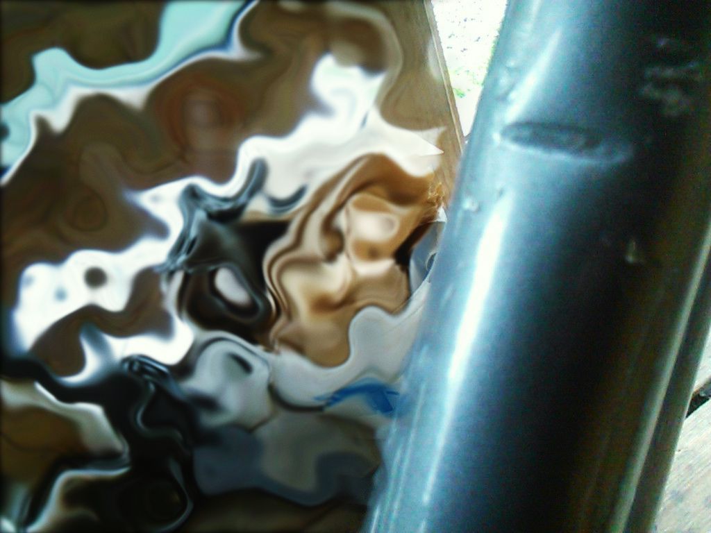

mal wieder eine kurze Anfrage an die Leute mit den geschulten Augen?
Alurahmen im Angebot der mich interessiert, mit Delle am Unterrohr vom zu festen oder absichtlichen Anziehen der Schelle für die Schalthebel(lt. Verkäufer).
Ist das akzeptabel, ja oder nein kann hier ein gefährliches Momentum entstehen, oder völlig egal?. Ich wiege nicht wenig,zur Zeit über 125 Kilogramm, wenn ich einen Rucksack von 40 Kilo Gewicht auf dem Rücken habe!

Bei Alu finde ich solche scharfkantigen Dellen bedenklich.

Ich würde sagen Finger weg von solchen Rahmen Nen knick in ner cola dose kommt auch nicht zurück

Das Photo hat einen gewissen ästhetischen Reiz!
Davon unabhängig würde ich versuchen, herauszufinden:
- Alusorte
- Rohrdicke
- Tiefe der Kerbe (lässt sich so nur erahnen)
- Alter des Rahmens
Systemgewicht 125kg wäre aber ohnehin zu groß für Experimente. Das könnte mit nem 60kg Bergfloh vielleicht noch gutgehen. Man könnte eine lang dimensionierte Muffe darüber setzen. Vielleicht besser doch nicht erst weiterverfolgen.
Das Rad ist wohl um 1986 gekauft worden, ich habe um bessere Bilder gebeten,aber vermutlich lasse ich lieber die Finger davon, allerdings ist es ziemlich schade, den 60er Alu-Rahmen mit gleichlangem Oberrohr gibt es nicht so oft.
Meistens bin ich ohne Rucksack unterwegs,sollte nur ein Spaß sein, um von meinem eigenen Gewicht abzulenken!;)
