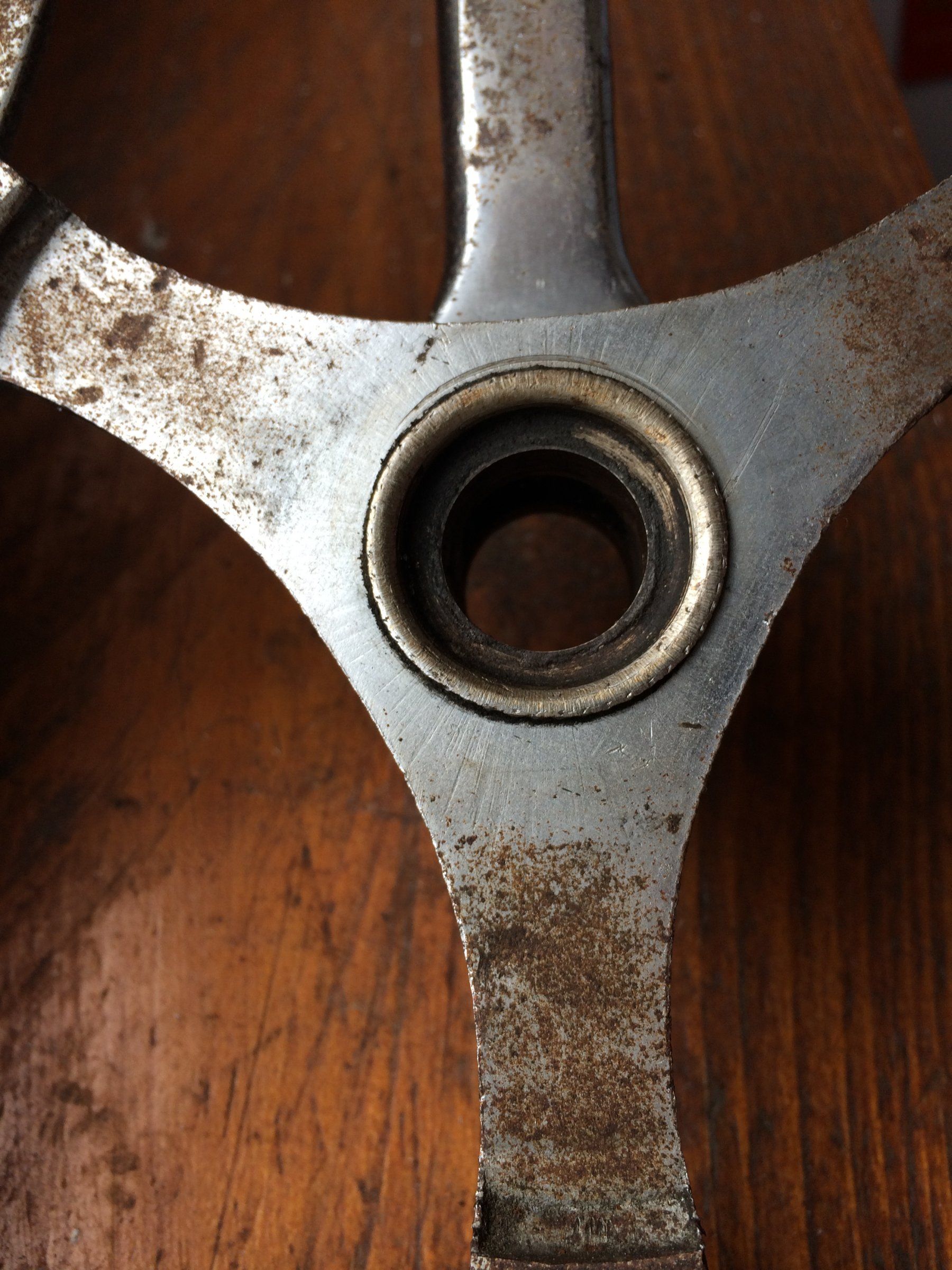

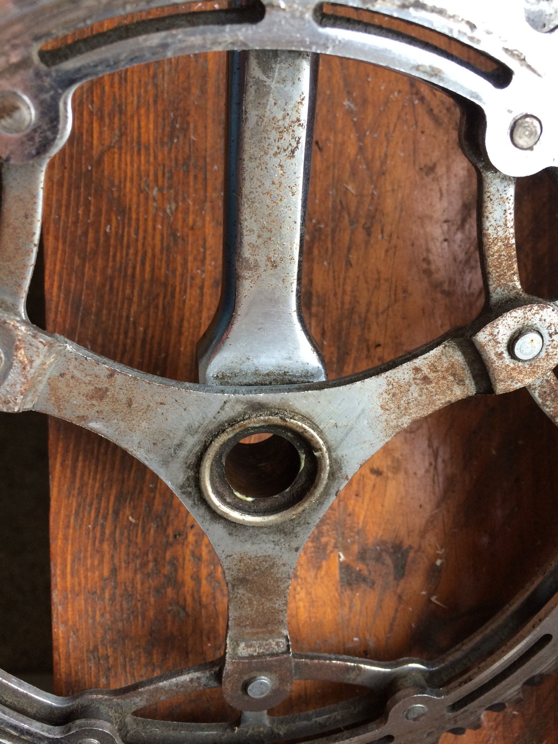

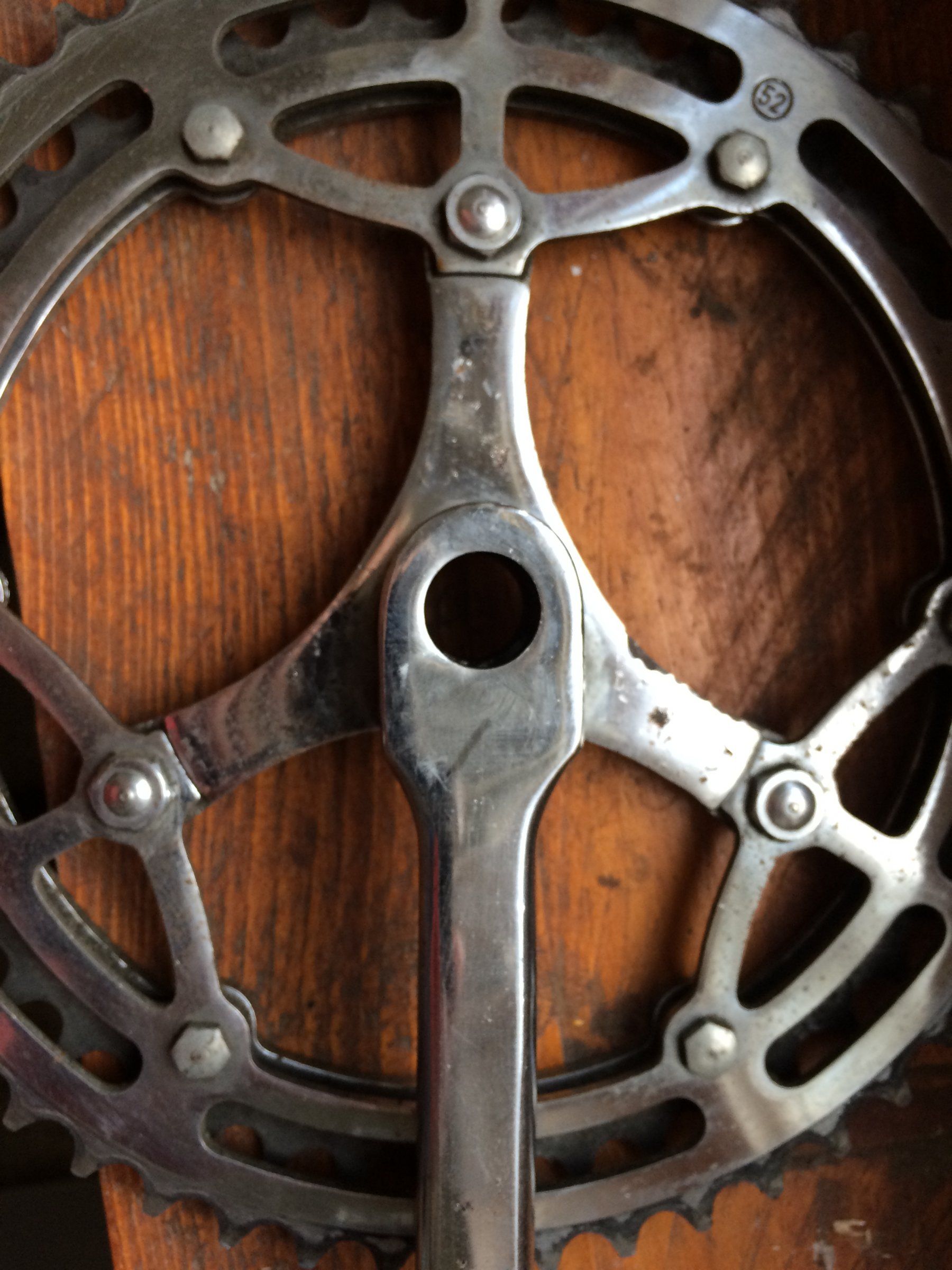

Ich habe von einem alten Rickert eine verchromte Keilkurbel. Diese scheint zweigeteilt zu sein. Nun hat der Kurbelarm Spiel gegen die dreiarmige Aufnahme für die Kettenblätter. Wenig aber sehr nervig. Kann man dagegen etwas tun, außer einen Schweißpunkt zu setzen?

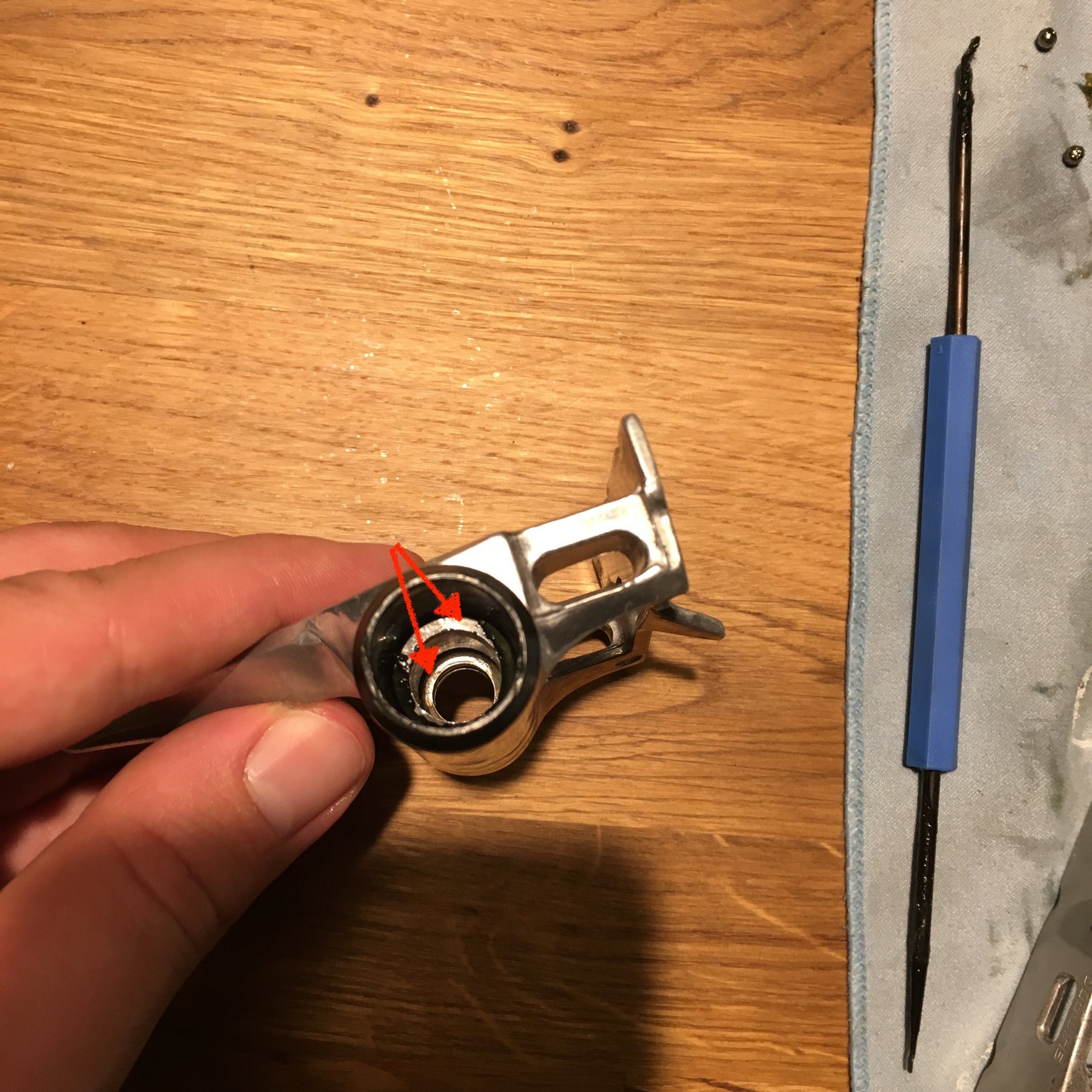

Also müssen die Kugeln an die zwei Laufflächen (Das Foto zeigt das Pedal von der Innenseite)? Wenn ich jeweils 10 Kugeln pro Fläche reinpacke, dann kriege ich leider die Achse nicht gesteckt. Nichtmal mit etwas Gewalt.
Also müssen die Kugeln an die zwei Laufflächen (Das Foto zeigt das Pedal von der Innenseite)? Wenn ich jeweils 10 Kugeln pro Fläche reinpacke, dann kriege ich leider die Achse nicht gesteckt. Nichtmal mit etwas Gewalt. Anhang anzeigen 369820
Bist du da sicher mit 10 / 10 Kugeln ?
Sind die Lagerstellen nicht unterschiedlich groß im Durchmesser ?
Können es also auch 11 / 9 oder gar 12 / 8 sein ?
Mach erstmal nur in die äussere Schale Kugeln rein um das zu testen .
Das du da 20 Kugeln hast sagt ja nichts .
Der 3-er Stern ist mit dem Achsloch:)D) der Kurbel verpresst und per Zahnung formschlüssig gehalten.
Kurbel mit Außenseite nach unten auf Amboß etc. legen, mit Hammerfinne aller 90° einen Schlag auf Presswulst der Kurbekinnenseite-fertig!
