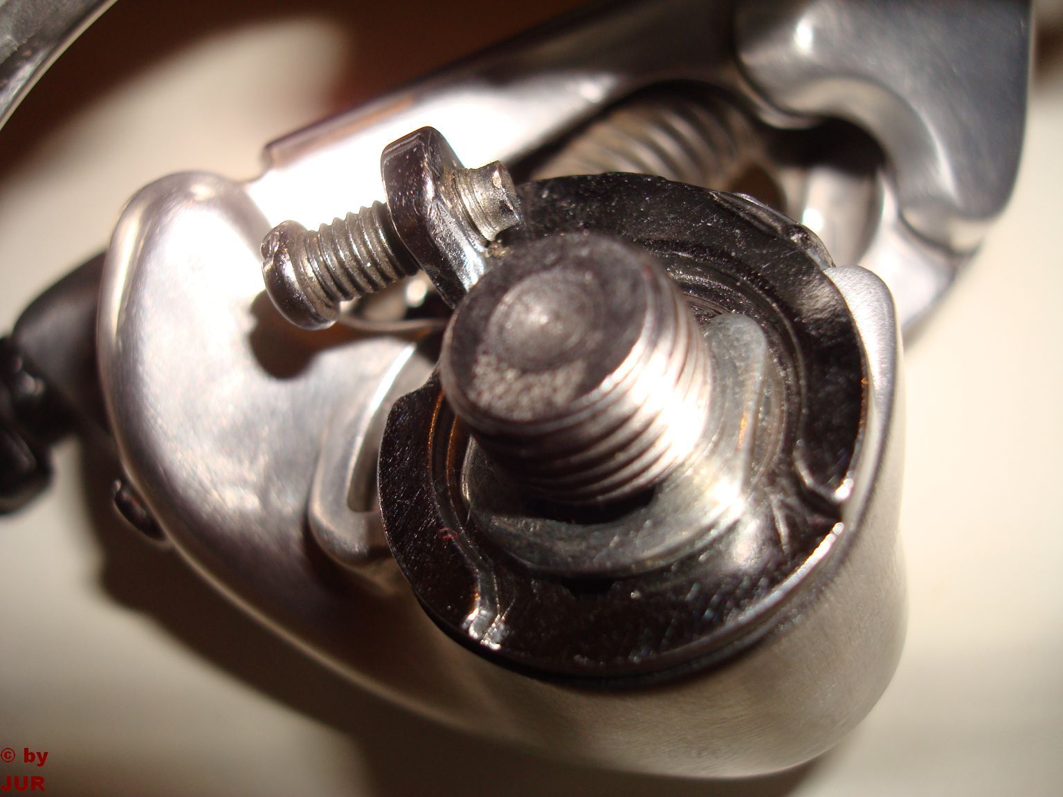

Habe mal schnell ein Foto von einem Shimano 105er gemacht:
Hier ist der Sicherungsring in die Vertiefung eingelassen. Der Bolzen hat eine Länge von 6,5mm. Das sollte bei dem Suntour ähnlich sein. Meine Vermutung: Die U-Scheibe in Deinem Bild direkt hinter dem Sicherungsring gehört eigentlich hinter die Nasenscheibe.
