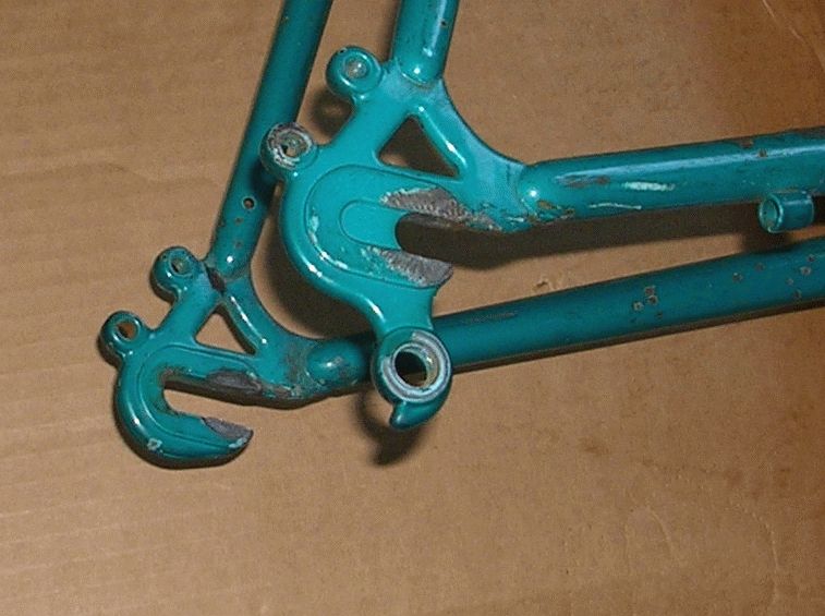

Gibt es sowas in flacher bzw. Alternativen dazu?
Lass sie weg. Das ist doch nur eine Aushilfslösung für Blechausfallenden. Bei geschmiedeten Ausfallern ist ja immer ein Gewinde hintendran für Einstellschrauben. Die tragen 0 auf.
Hmm... der Rahmen wurde vom Vorvorbesitzer gepulvert. Da muss ich wohl mal schauen ob nicht doch Gewinde vorhanden sind.
Habe mir heute mal rasch mein Peugeot geschlachtet und einen Gazelle Semi-Race aufgebaut. Kleines Problem: Die Ausfallenden haben keine Schrauben sondern diese Abstandhalter damit die Achse nicht ganz hinten sitzt falls gewünscht:
Leider tragen die innen ein wenig dick auf, bei einem zehnfach-Antrieb schleift die Kette. Gibt es sowas in flacher bzw. Alternativen dazu?
Ich habe auch die Kombi Peugeot - ‘richtiges' Schaltauge - kein Gewinde, noch bei Erstlack. Ist also gut möglich dass du auch keins hast.
Weshalb soll denn die Achse so weit nach vorne ?
Grund kann doch nicht die 1 1/2 cm weniger Radstand sein , oder geht sonst irgendwas besser ?
Gewinde oder nicht , ich halte das für Schnickschnack , setze die Achse immer ganz nach hinten , dann zergnaddelt der Schnellspanner auch nicht so den Ausfaller sondern hält auf mehr Klemmfläche.
Nunja, unter dem Pulver finden sich dann die wohl bündig eingeschraubten und dann hinten abgesägten Schrauben. Da auszubohren ist mir zu heikel, dann kommt der linke Abstandhalter dran und der rechte bleibt halt weg. Mittig ausrichten geht ja trotzdem gut.
Gewinde oder nicht , ich halte das für Schnickschnack , setze die Achse immer ganz nach hinten , dann zergnaddelt der Schnellspanner auch nicht so den Ausfaller .
Ganz nach hinten ergibt weniger Platz unter dem Schutzblech, ohne dieses hätte ich das Rad auch bedenkenlos bis zum Anschlag reingeschoben.

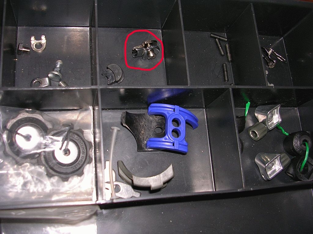

Das markierte Bauteil ist genau das was ich habe denk ich mal. Das schleift.
Das ist dann aber wirklich knapp... Die Anschläge kannst Du auch weg lassen, da wird der HR-Einbau mit dem Ausrichten eben etwas fummeliger.
10f-Antrieb halt... Aktuell bleibt dann halt der linke Anschlag drin.

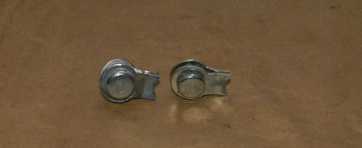

wo ich das Bild vom Giant mit dem Einschub gesehen habe - kann ich mir zur Not auch selbst schnitzen. Oder gibt es diese Dinger noch irgendwo?
Da ist nix eingeschoben, das Ausfallende ist so geschmiedet.
In der Kiste siehst Du noch noch einen Anschlag zum Einschieben aus Kunststoff, den könntest man flacher schleifen. Meiner ist allerdings kürzer als der aus Blech, dann bräuchte man zwei davon.
Ja gibt es. Die originalen Abstandshalter.
