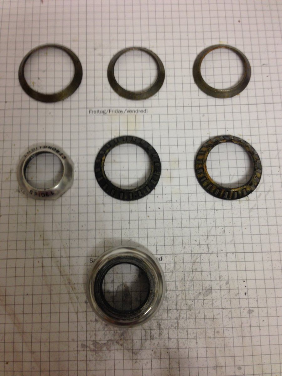

Stronglight spidel Steuersatz, kann mir jemand sagen wo die unterschiedlichen dünnen Scheiben ( Bild oben) verbaut werden? Oder eine explosionszeichnung?
Vielen Dank
Daß der Steuersatz unvollständig ist, weißt Du?
Reihenfolge von unten (Gabelkopf) nach oben:
Gabelkonus (fehlt auf dem Bild)
auf den Konus kommt eine kleine Scheibe
dann ein "Kugel"ring
große Scheibe
Lagerschale (unten in den Rahmen gepreßt, fehlt auf dem Bild)
weiter dann oberhalb des Steuerrohres:
Lagerschale (in den Rahmen gepreßt, oben konusförmig, fehlt auf dem Bild)
kleiner Ring
"Kugel"ring
großer Ring
obere Lagerschale
Nasenscheibe (fehlt auf dem Bild)
Kopfmutter
Wenn Du Dir kein Bild davon machen kannst, sag Bescheid.
Hab noch einen unverbauten Steuersatz hier und kann ein Bild machen.
Hab n Bild gefunden:
Unterhalb des "Kugel"ringes kommt die kleine Scheibe, oberhalb die große. Anders herum paßt es eh nicht :)
