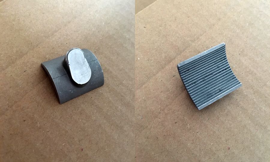

Cinelli 1R - dieser Klemmkeil hier hat offensichtlich vom Vorbesitzer zu viel Anzugsmoment mitbekommen.. :( Austauschen wird das schlaueste sein.
Ich frage mich allerdings gerade, wie ich eigentlich mitbekomme falls es diesen Keil während der Fahrt irgendwann in zwei Teile zerlegt. Richtig wegfliegen können die Teile nicht, da ist kaum Platz im Vorbaukopf. Selbst wenn zwei Hälften daraus werden. Ich vermute nicht mal der Lenker wird sich großartig lockern.
Nicht falsch verstehen, will keine Bestätigung weil ich das Ding unbedingt weiterverwenden wollen würde. Mich interessiert wem das schon mal passiert ist und ob das bemerkt werden konnte.
Und - existiert evtl. eine Herstellerempfehlung bezüglich des korrekten Anzugsmomentes? Wie handhabt ihr eure 1R?
ich hab ein Rickert, das 40 Jahre extrem wenig verändert wurde (z.B. das Fett der Sattelstütze war wie Gummi) und hier war (ist) die Klemme mit einigen Lagen Reifenkleber ruhiggestellt. Es sieht so aus, als ob das schon immer so war, der Lenker ist fest und hat keine "Drehspuren". Ich habe andere 1R die nicht ordentlich klemmen, da werde ich das auch so handhaben. Drehmomentschlüssel habe ich keinen, gut handfest anziehen reicht.
Ich kann's mir gerade noch nicht konkret vorstellen, hilf mal bitte - an welcher Stelle ist an dem Keil mit Reifenkleber nachgeholfen? Auf der geriffelten Seite die am Lenker aufliegt, oder an dem schrägen Stempel hinten?
Auf der geriffelten Seite die am Lenker aufliegt, ... ?
genau da. Schön mehrmalig einsalben, so hat der alte Rickert das gemacht. Ich würde aber vor der Montage ein paar Tage trocknen lassen. Und beim Zusammenbau Fett vermeiden. Bevor die Tonne ruft kann man den Lenker ja auch noch mal an der Klemmstelle bestreichen. Nicht schön, aber wenns hält?! Und als noch schlechteres Beispiel gibt es ja immer noch diese Shimano-Vorbauten. Nee, die sind wirklich schlimm, die nehme ich wirklich nicht!1!!

Einen konkreten Nm Wert für das Anzugsdrehmoment konnte ich auch noch nicht ermitteln. Aber an Deinem Klemmteil schaut die "Rutschfläche" (keine Ahnung wie man so was richtig nennt) nicht überlastet aus. Da habe ich schon ganz andre gesehen.
Diese blöden, gegossenen, Klemmteile können aber auch schon brechen wenn man beim Lenker durchführen nicht aufpasst und dann den verklemmten Lenker mit etwas Kraft lösen muss.
Woher ich so was weiß?
Fragt nicht....................:oops:

.......wenn jemand den Klemmkeil als CNC Teil neu auflegen will kann er von mir ein Muster bekommen und wahrscheinlich nehme ich ihm auch noch ein paar Teilchen ab. :)
@byf ....... wäre das nicht eine Herausforderung für Dich? ;)

Genauso geht´s mir auch - eigentlich eine Fehlkonstruktion aber einfach schön. Ich habe mir mit einer ordentlichen Packung Montagepaste geholfen, aber die Schraube muss man schon ordentlich festknallen - eigentlich mehr als man will :eek: - sagt der den es so ein Ding schon mal nach unten gedreht hat, weil er es zu wenig angezogen hatte, bergab...
