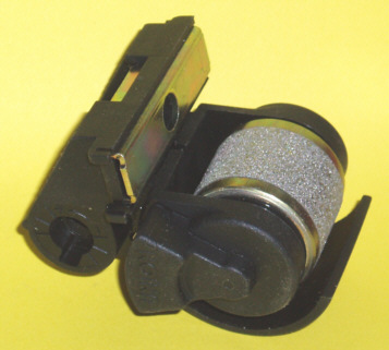

Moinsens,
ich komme mir gerade etwas dämlich vor frage aber trotzdem.
Kann ich einen urrrrrrrralten Walzendynamo mit LED Scheinwerfer und Rücklicht kombinieren oder fliegt mir der moderne Kerschel dann einfach weg?
Es handelt sich um so ein "Aggregat":

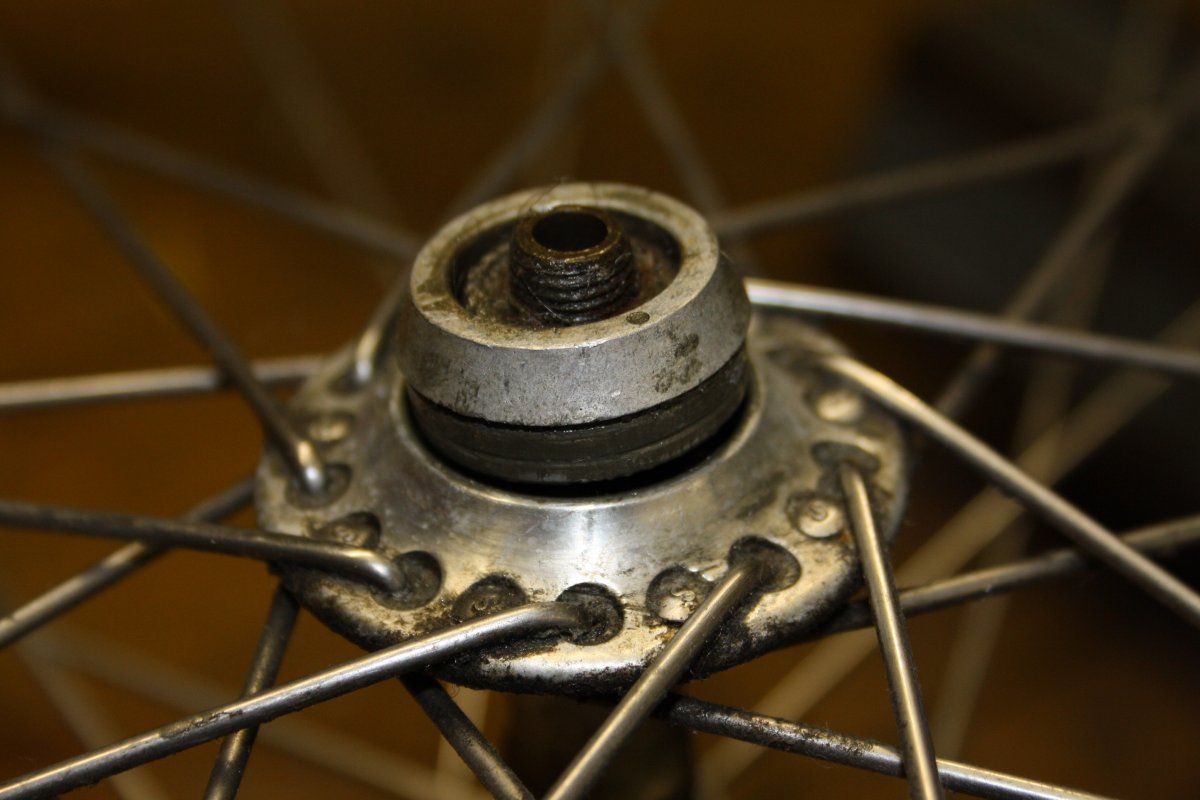

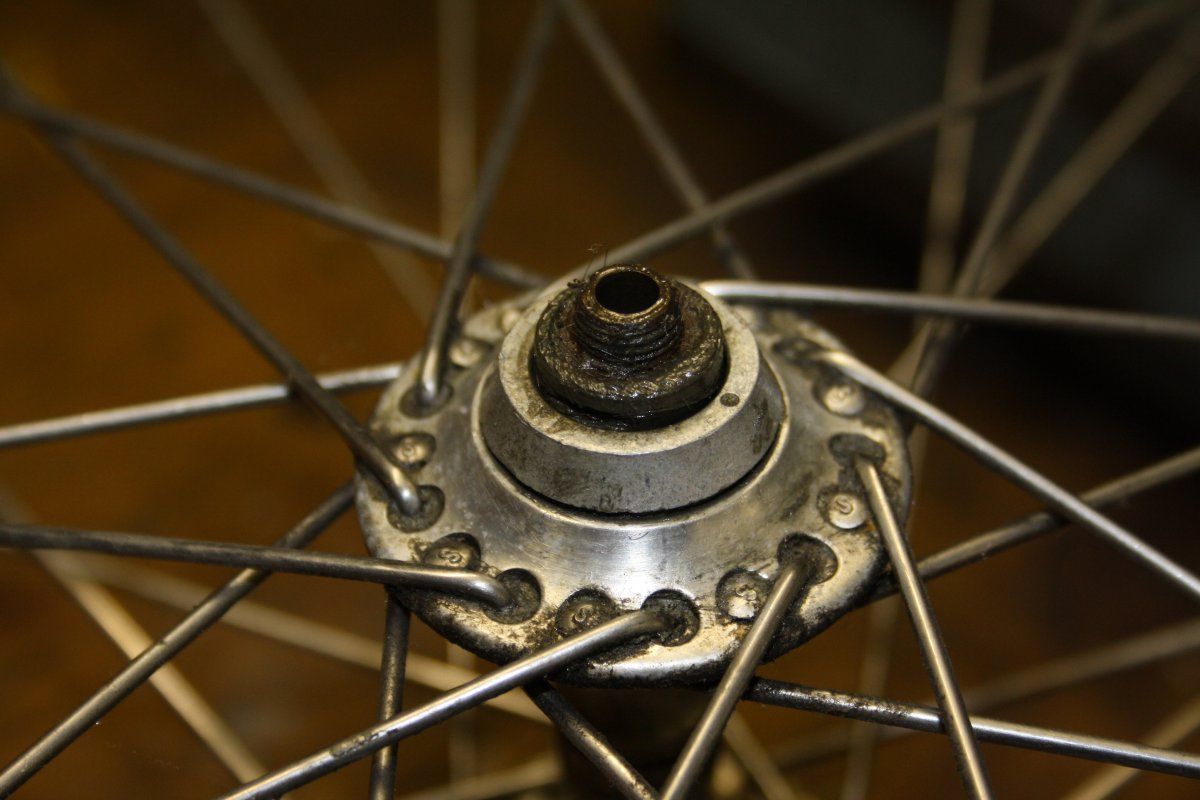

bei meinem Campagnolo Omega LRS hat sich eine Lagerschale gelockert, fehlt da ein Sicherungsring oder wie bekommt man das wieder fest?
Lg Michi
Achse mit Kugeln herausnehmen, ebenso den Staubdeckel.
Am besten über eine Schale/Karton halten, da Dir 50 kleine Kugeln entgegenfallen..
Ich musste noch keinen Freilauf öffnen, meine aber mal was von einem Linksgewinde an der Lagerschale gelesen zu haben. Korrekt oder Unfug?Es geht so....
Du benötigst das Werkzeug TL FH 20:
Werkzeug aufsetzen und Schale ausdrehen. Äußeren Körper abziehen.
Alles reinigen, dann die unteren 25 Kugeln mit weichem Fett auf die Laufbahn setzen.
Den äußeren Körper aufsetzen und die anderen 25 Kugeln ohne Fett einlegen (ohne Fett deshalb, weil die sich beim Aufschrauben der Schale gerne zusammen/übereinanderschieben). Anschließend etwas Öl an die Kugeln und Sperrklinken geben.
Schale aufschrauben. Evtl. die Distanzscheiben nicht vergessen, die unter die Schale kommen.
