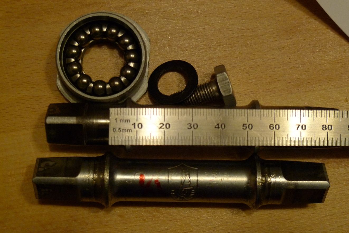

Könnte mal jemand eine Campa Achse für Gehäusebreite 70mm mit einer für 68mm Gehäusebreite vergleichen? Mich würde interessieren um wie viel mm die Lagerlaufflächen weiter auseinander liegen (im Vergleich mit der für 68mm)?
Gehe ich richtig in der Annahme, dass der Unterschied ca. 5mm beträgt?
Grüße
Reisberg
Hab gerade mal gemessen und versucht, das Ganze festzuhalten. Komme eher auf ca. 7mm.

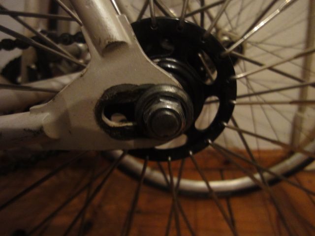

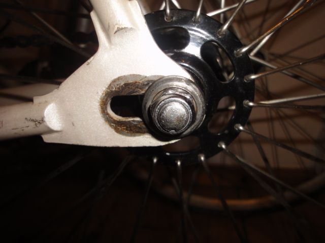

Ich habe mir mal ein kleineres Kettenblatt für mein Bahnrad besorgt. Als ich dann aber die Kette um ein Glied kürzte, schliff das Hinterrad, wenn auf 8 bar aufgepumpt, am Rahmen oben. Die Geometrie ist einfach verdammt eng. Also habe ich das Glied wieder rein gefummelt. Und jetzt sitzt die Achse einfach so unglaublich weit hinten im Ausfallende, dass ich Angst bekomme...
Meint ihr, das könnte halten? Oder zu gefährlich? Muss ich doch das alte Kettenblatt wieder anbauen??

Nicht geklebt, dass ist ja das Problem. Die Rahmenbauer sind natürlich von Klebereifen ausgegangen, Drahtreifen sind aber einfach etwas höher, wie ich nach dem Umspeichen der Laufräder feststellen musste... Oder gibts da Unterschiede in der Dicke? Ich habe ganz billige drauf egtl...
also eigentlich sind die Umfänge gar nicht so unterschiedlich, aber Bahnreifen sind meist halt auch dünne Dinger, da man ja kaum Komfort braucht. probier es mal mit 18 oder 20 mm Reifen. Aber generell würde ich immer empfehlen, Schlauchreifen zu fahren auf der Bahn, schon wegen der Sicherheit!
