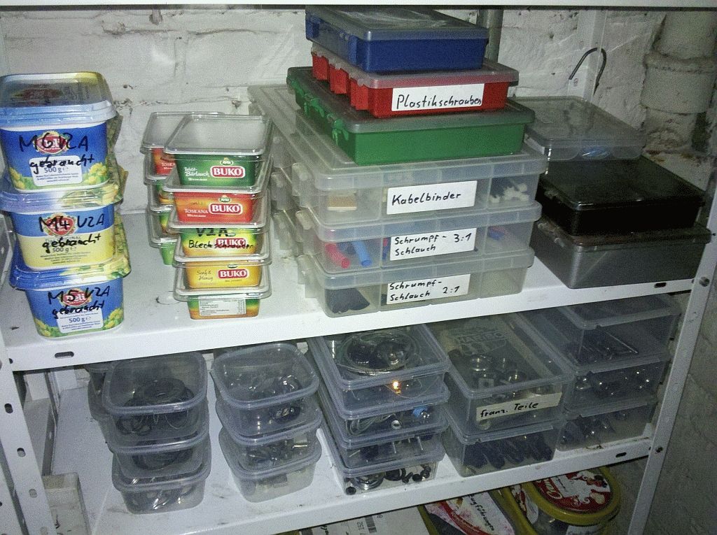

Der hohe Eiskrem-Konsum gibt mir zu denken :)
Der Eindruck täuscht! Auch Gummibärchen und Weingummis vertilge ich in manchmal nicht unerheblichen Mengen. Da setzt bei ca 8000 km pro Jahr auf dem Rad aber nix an. Außerdem ernähre ich mich cholesterinarm und abwechslungsreich ;)
Du weißt aber schon, Kabelbinder und Schrumpfschläuche sind ungesund...
