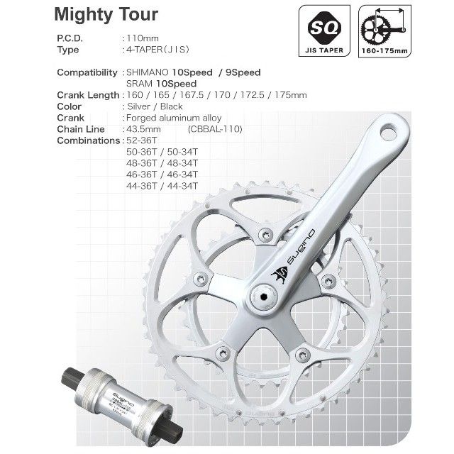

Das Finish sieht ganz gut aus, die Kurbelarme sind geschmiedet und was die wiegt kann man ja mal anfragen.
Die Verarbeitungsqualität bei einer fast doppelt so teuren Kurbel des gleichen Herstellers (XD2/Mighty Tour) sollte natürlich schon merklich besser sein.
Ist halt die Frage was Du willst, die Sugino Kompaktkurbel aus der Kleinanzeige war jedenfalls keine Mighty Tour, oder war das die Octalink Version? Dachte die MT sieht so aus:
Ob die jetzt unbedingt sein muss musst Du halt entscheiden.
Beim Treten merkste wahrscheinlich nicht, ob Du die CNC Kurbel oder die Mighty drauf hast aber schicker ist die natürlich schon und das Auge fährt ja bekanntlich mit.
