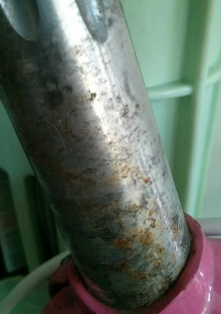

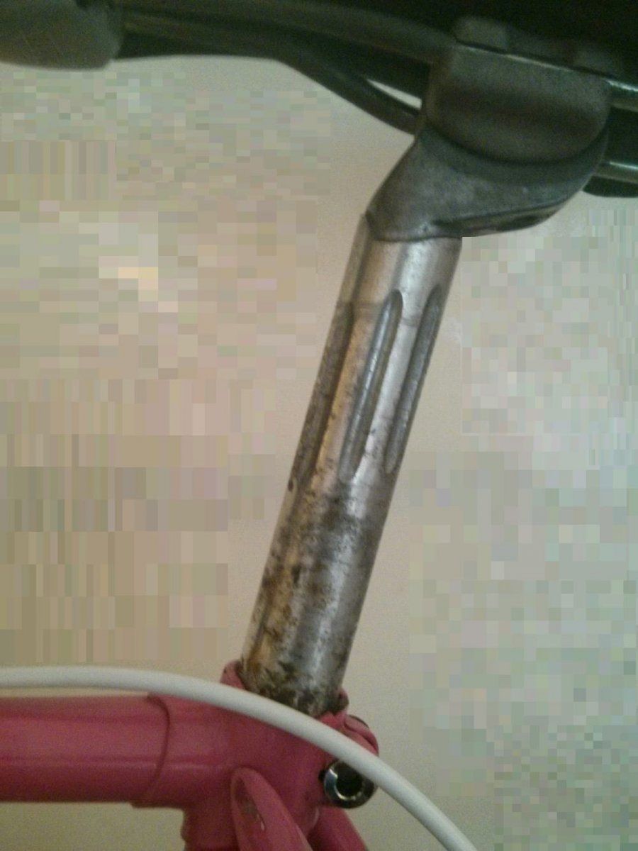

Ne kurze Bastelfrage. Dazu ist der Thread ja da. :D
Wie bekomme ich diese Sattelstütze am besten wieder in eine schöne Form?
Mit feinem Schleifpapier einfach weghobeln?
Oder gibt es da einen Trick?
Danke!
polierpaste & einfaches tuch..
Könnte sein, dass das nicht reicht. Manchmal sind diese Narben recht tief, wenn du die komplett raus haben willst, kann es sein, dass deine 27,2er gleich eine 26,8er wird. Daher nur wenig anschleifen (600-1000er) und dann polieren, mehr nicht, sonst wirds zu dünn. Ich würde aber auch erstmal polieren und schauen, wie es dann aussieht.
Danke für die Antworten!
Ich werde dann mal in den nächsten Baumarkt fahren und eine Polierpaste kaufen. (was man nicht alles zum Fahrradfahren braucht.. ;))
