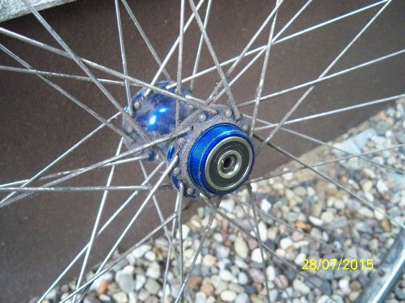

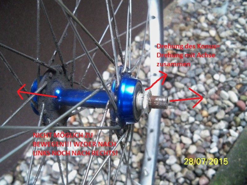

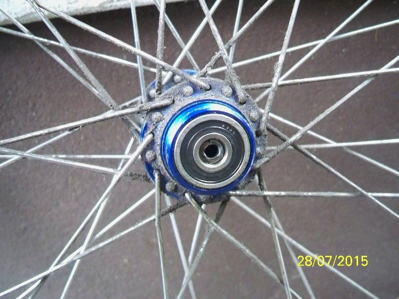

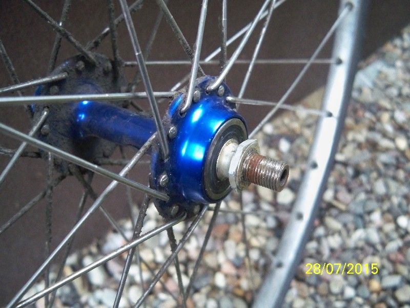

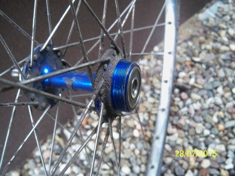

Kann mir jemand helfen mit meiner gebrochener Achse. Ich war es nicht, :rolleyes:Eine Seite ist gebrochen die andere Seite steckt noch ein silberner Konus drin! Wenn ich den drehe, dann dreht sich die Achse mit! Bilder habe ich angefügt zeigen das Problem! Die Achse kann ich nicht nach links oder rechts bewegen die steckt fest. Allerdings dreht sich die Achse schon, Verzweiflung macht sich breit. Was machen?:(:(:(

...ich sehe keinen Konus sondern ein Rillenkugellager.
Die Achse müsste sich mit einem Durchschlag nach rechts Richtung Freilaufseite austreiben lassen.
Aha, also Durchtreiber nehmen Hammer ansetzen und dann sollter er raus kommen? Natürlich an der gebrochenen Seite raus kloppen?:idee:

der austreiber sollte aber nur minimal kleiner als der achsdurchmesser sein!
wenn der in die achse passt is bloed.
kann man diese lager auch ohne zusätzliche abdeckung so fahren?
hab auch noch zwo solche naben hier und hatte mich schon geaergert das da scheiben oder kappen fehlen.

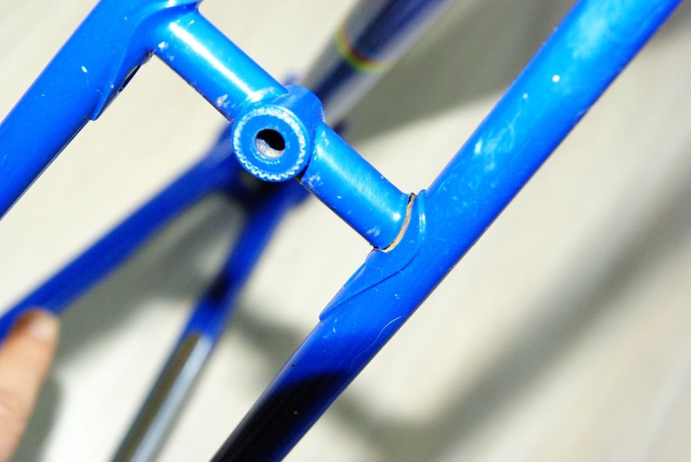

GIOS Superrecord ( Gt Pantho) : Lohnt sich noch das Reparieren/Löten ? Wer macht ggf. so was ( ausser Gios ) für nicht allzuviel Geld?
Konkret: der Bremssteg ist rechts gelöst

Das sind sogenannte "RS" Rillenkugellager , da ist seitlich eine Wellendichtung (gerne falsch Simmering genannt , richtig Radialwellendichtring) mit eingebaut , da braucht man keine zusätzliche Abdeckung .
ist diese Abdichtung innen und auch aussen am Lager , heissen die "2RS" zusätzlich zu der Normnummer des Lagers ( das nur die Abmessung beschreibt ).
Also z.B "6205" ist ein offenes Lager , 6205 RS ist einseitig , 6205 2RS doppelseitig gedichtet ( und mit Fett gefüllt als Dauerschmierung !!).
Bei den Lager mit der Zusatzbezeichnung "Z" bzw. "2Z" ist statt der Gummiabdichtung eine Blechabdichtung verbaut , die aber nicht 100 % abdichtet , also nur einen Staubschutz darstellt.
Lohnt sicher - musst'e einen Rahmenbauer in deiner Nähe finden. Danach muss die Stelle noch lackiert werden - also mindestens die eine Strebe. Bei Gios könnte man nachfragen, die haben ganz bestimmt "günstige" Preise. Wäre nicht meine erste Wahl.
Entweder hat der Rahmenbauer damals geschlampt oder der Hinterbau wurde tatsächlich aufgeweitet. Soll ja Leute hier geben, die das unkritisch sehen...
Den Bremssteg neu einzulöten ist kein Problem.
Vermeide aber unbedingt die Redewendung "für nicht allzuviel" Geld bei der Auftragserteilung !
Wenn bei mir einer so zu reden anfängt, habe ich keine Lust mehr und rate schon mal,
zu Fuß zu gehen oder es im Baumarkt zu versuchen... .
Du kannst froh sein, wenn Du an einen guten Handwerker gerätst, der vernünftig arbeitet und den
schönen Rahmen rettet. Der Preis für die geleistete Arbeit ist da eher nebensächlich !
