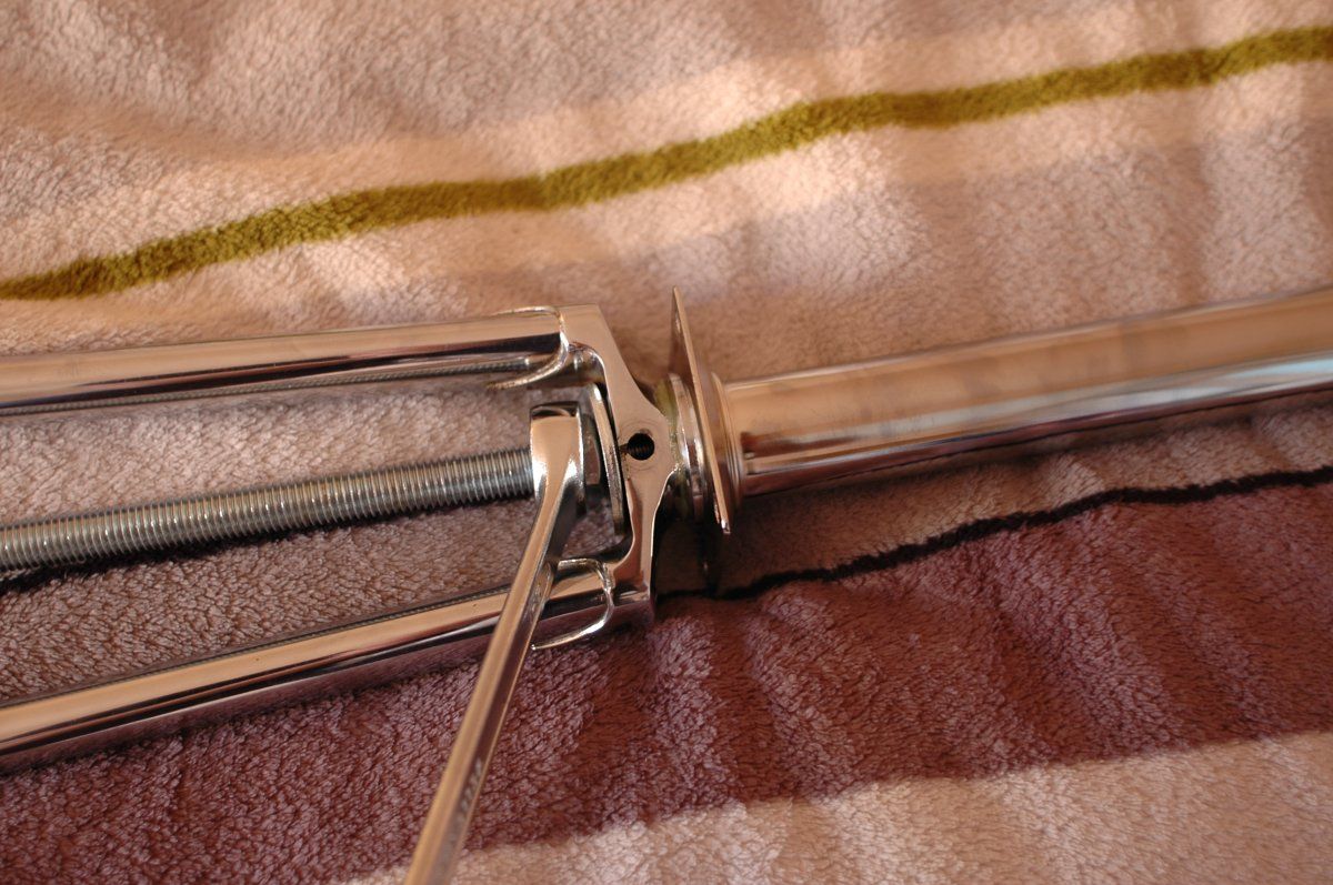

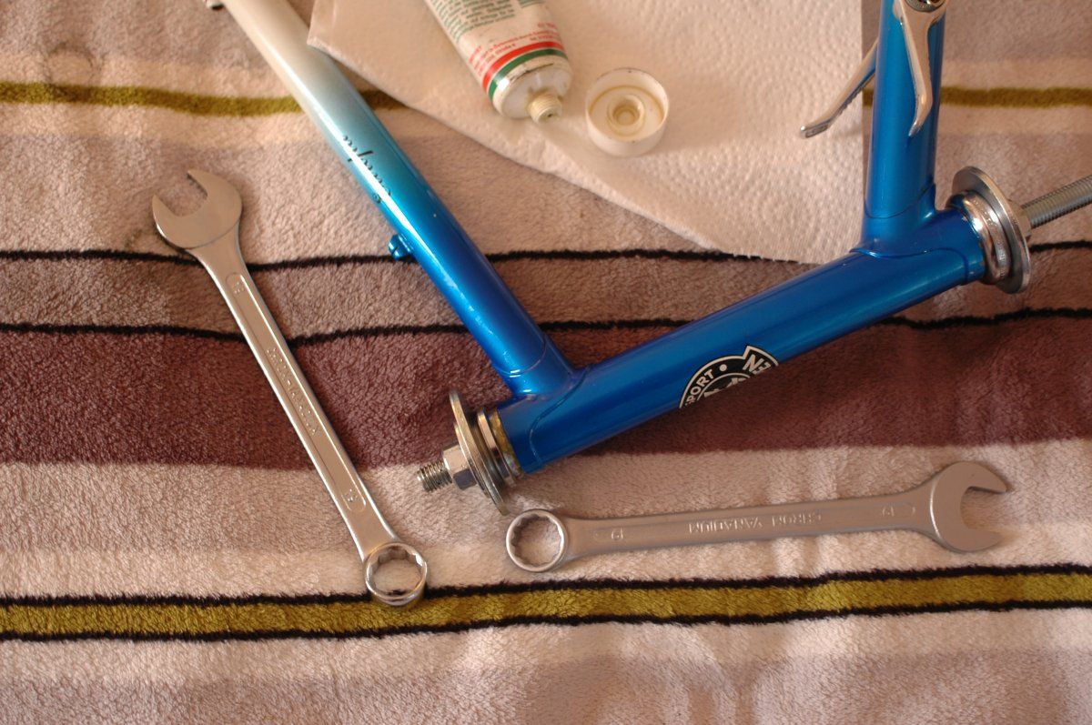

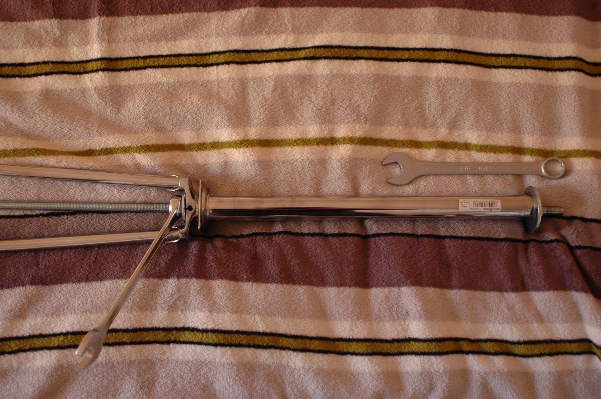

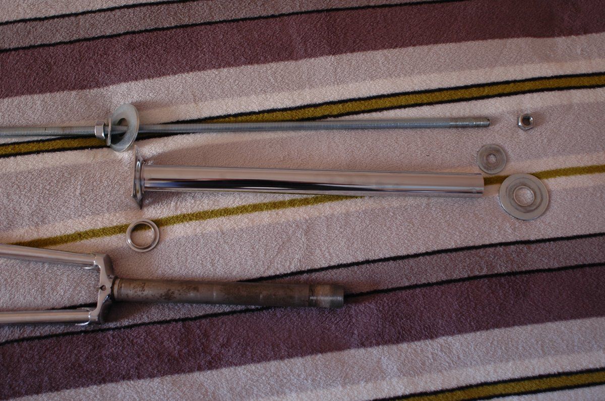

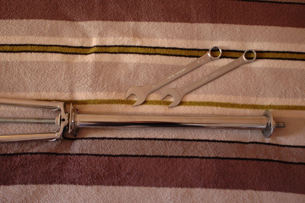

Ich wollte eigentlich eine Bastelfrage stellen: Mein eben neu aufgebautes Stadtrad zieht freihändig ziemlich heftig nach links. Aufgrund des zusätzlich steilen Steuerkopfwinkels wird das Rad damit freihändig fast unkontrollierbar. Kurze Recherche brachte mich auf: 1. Rahmen verzogen, 2. Gabel verzogen oder 3. einfach der Steuersatz defekt, nicht richtig montiert ... Den verbauten 600er-Steuersatz hatte ich sowieso schon im Verdacht, nicht mehr ganz perfekt zu sein. Also raus damit, habe einen Tange Seiki Levin herumliegen, leider etwas zu wenig Einbauhöhe, aber mit einer zweiten Nasenscheibe sollte es passen.
Also den Steuersatz getauscht mit dem Ergebnis: Geradeauslauf perfekt! :cool: Pfu, bin ich froh!
Aber ich möchte euch eigentlich eine Lösung präsentieren, was man tun kann, wenn der Gabelkonus partout, auch nach Erwärmen und unter heftigen Schlägen, nicht auf den Lagersitz will! Pressen, nicht schlagen ist die Antwort.
Dazu braucht man eine Gewindestange, Muttern und Unterlegscheiben wie man es für ein selbstgebautes Lagerschalen-Steuersatz-Einpresswerkzeug vielleicht eh schon besitzt. Dazu kommt nun ein Stück Alurohr, mit dem man sonst den Konus einschlagen würde.
In meinem Fall ist das Alurohr ein Tischbein aus dem Bauhaus, das perfekt auf den Gabelkonus passt. Nun wird's zusammengebaut ...
... und gepresst, bis der Konus vollständig auf seinem Sitz ist:
Hier noch ein Bild vom montierten Konus und dem Alurohr/Alu-Tischbein:
Nun noch die Lagerschalen montiert:
Wichtig bei der ganzen Einpresserei ist es, darauf zu achten, dass Konus bzw. Lagerschalen (eine nach der anderen montieren) dabei nicht verkanten. Lieber die Pressung dazwischen wieder lösen, die Gewindestange und Unterlegscheiben neu zentrieren und dann wieder weiter pressen.

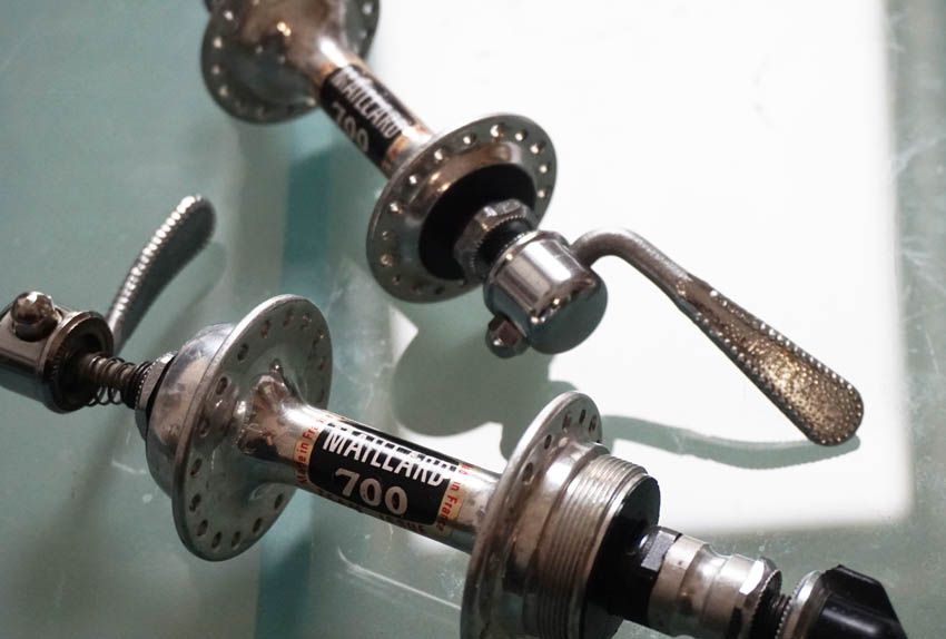

Ich hab für mein PX schöne Maillard 700 Naben gefunden, jetzt such ich einen 6fach Schraubkranz, ist das auf jeden fall ein französisches Gewinde, oder ist es möglich, dass es schon mit ISO.Gewinde produziert wurde? (Ich glaub nicht das meine analoge Schieblehre das raus bekommt) Danke für die Info

paßt jedoch ne ISO LAgerschale paßt kein franz Schraubkranz.
https://arnowelzel.de/wp/projekte/sheldon-brown/traditionelle-schraubkranze
Typ Zoll Metrisch
Italienisch 1,378″ × 24 tpi 35 × 1,058 mm
U.S.A. 1,375″ × 24 tpi 34,92 × 1,058 mm
Britisch 1,370″ × 24 tpi 34,80 × 1,058 mm
Französisch 1,366″ × 25,4 tpi 34,7 × 1 mm
Metrisch BMX 1,181″ × 25,4 tpi 30 × 1 mm
Was bei diesen Tabellen fast immer unterschlagen wird :
Die italienischen Gewinde haben nur einen Flankenwinkel von 55 Grad , alle anderen 60 Grad , weshalb ein italienischer Zahnkranz auf ISO und BSA Nabengewinde gerne mal durchdreht , da die Gewindegänge nicht richtig tragen !!
:eek:

ich messe nach 4,5 Gewindegängen – 4,5mm, dann ist das wohl ein franz. Gewinde, danke
