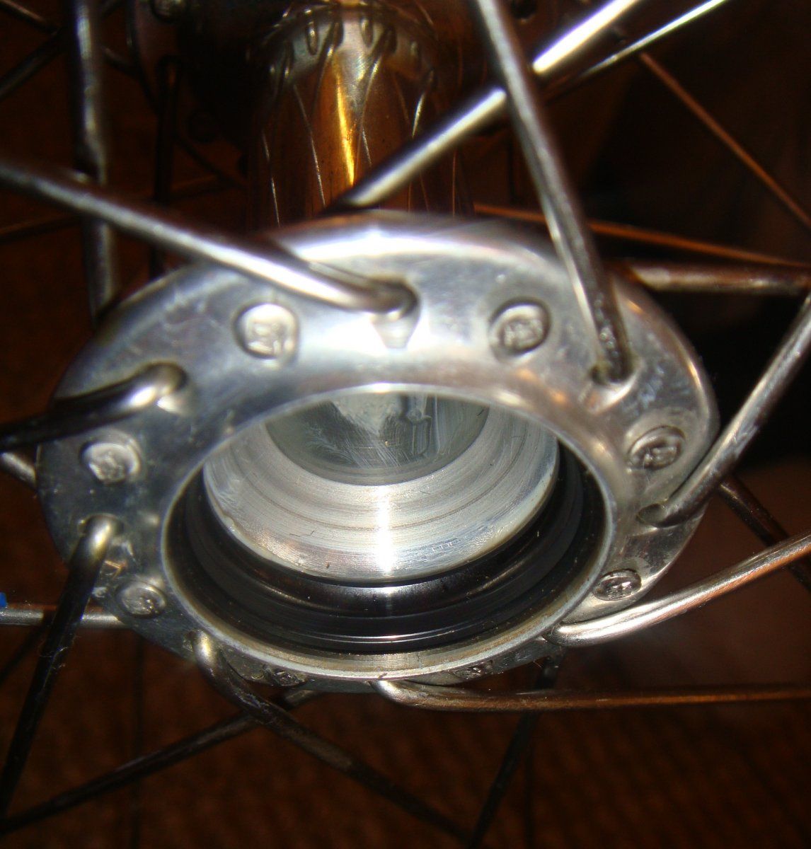

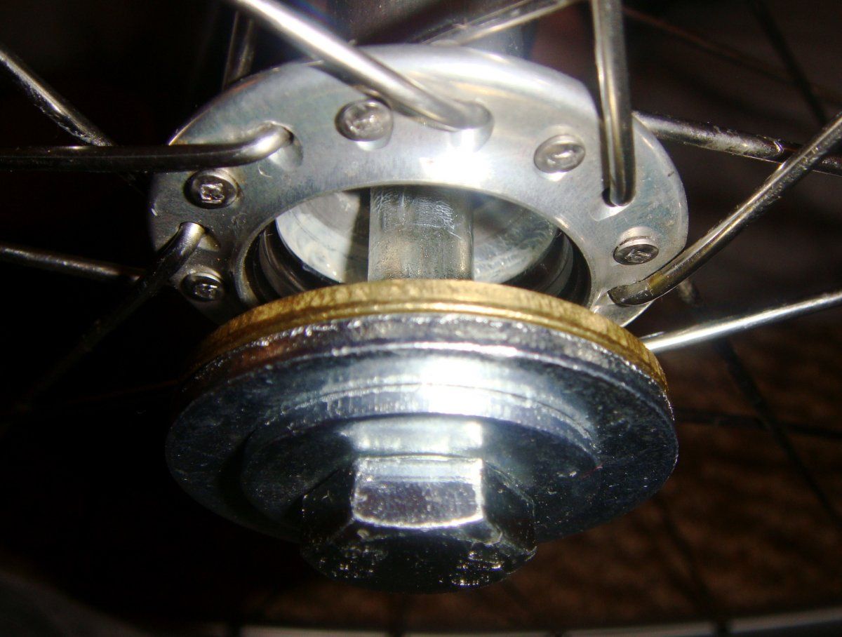

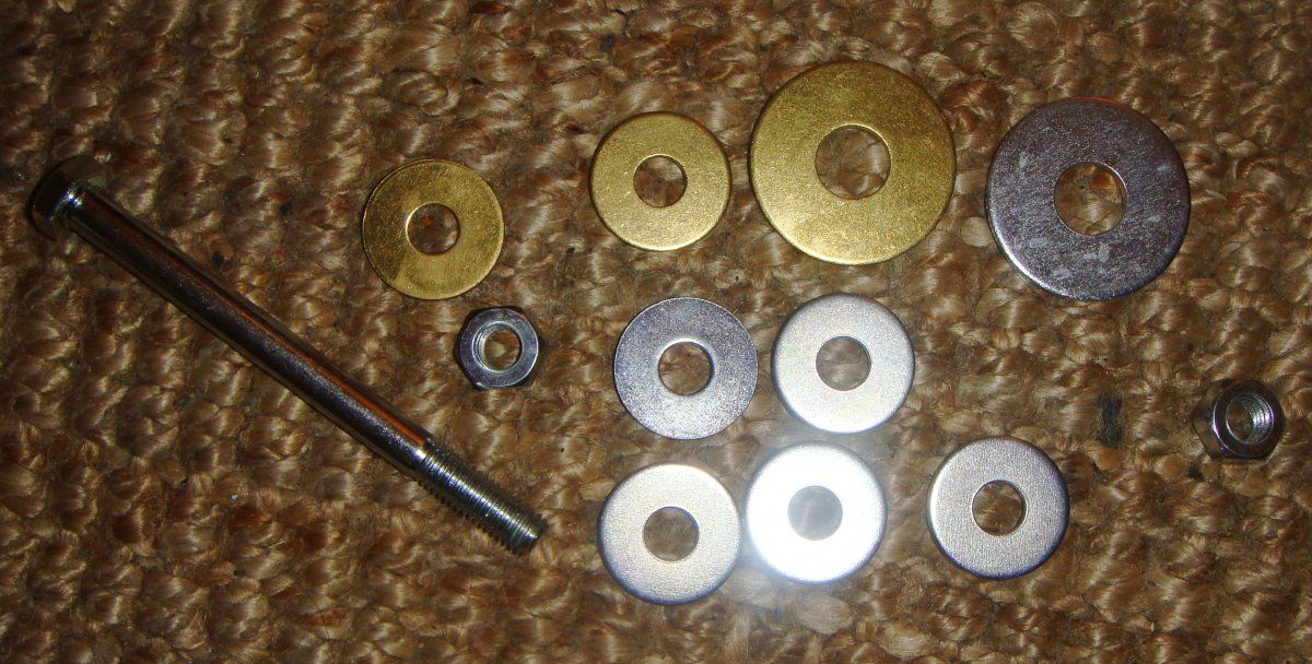

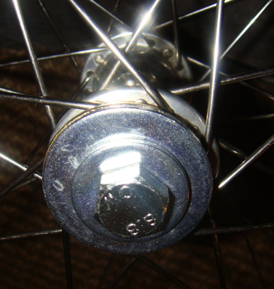

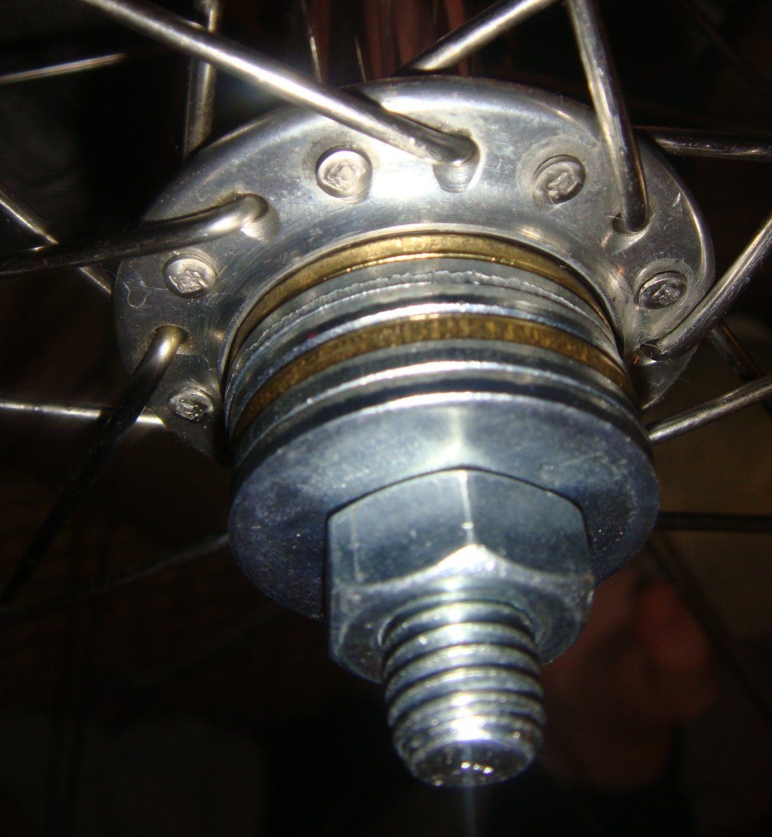

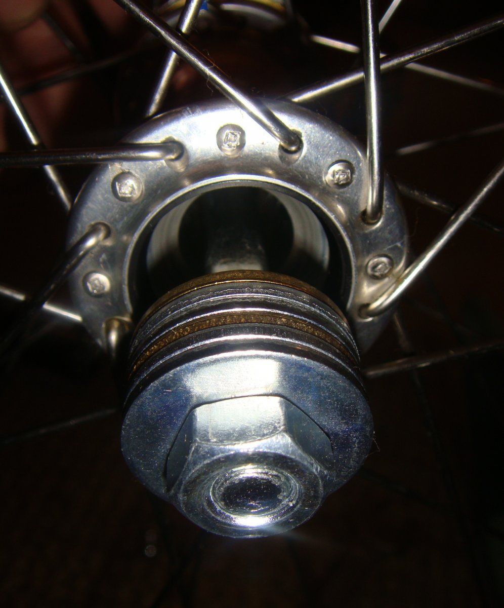

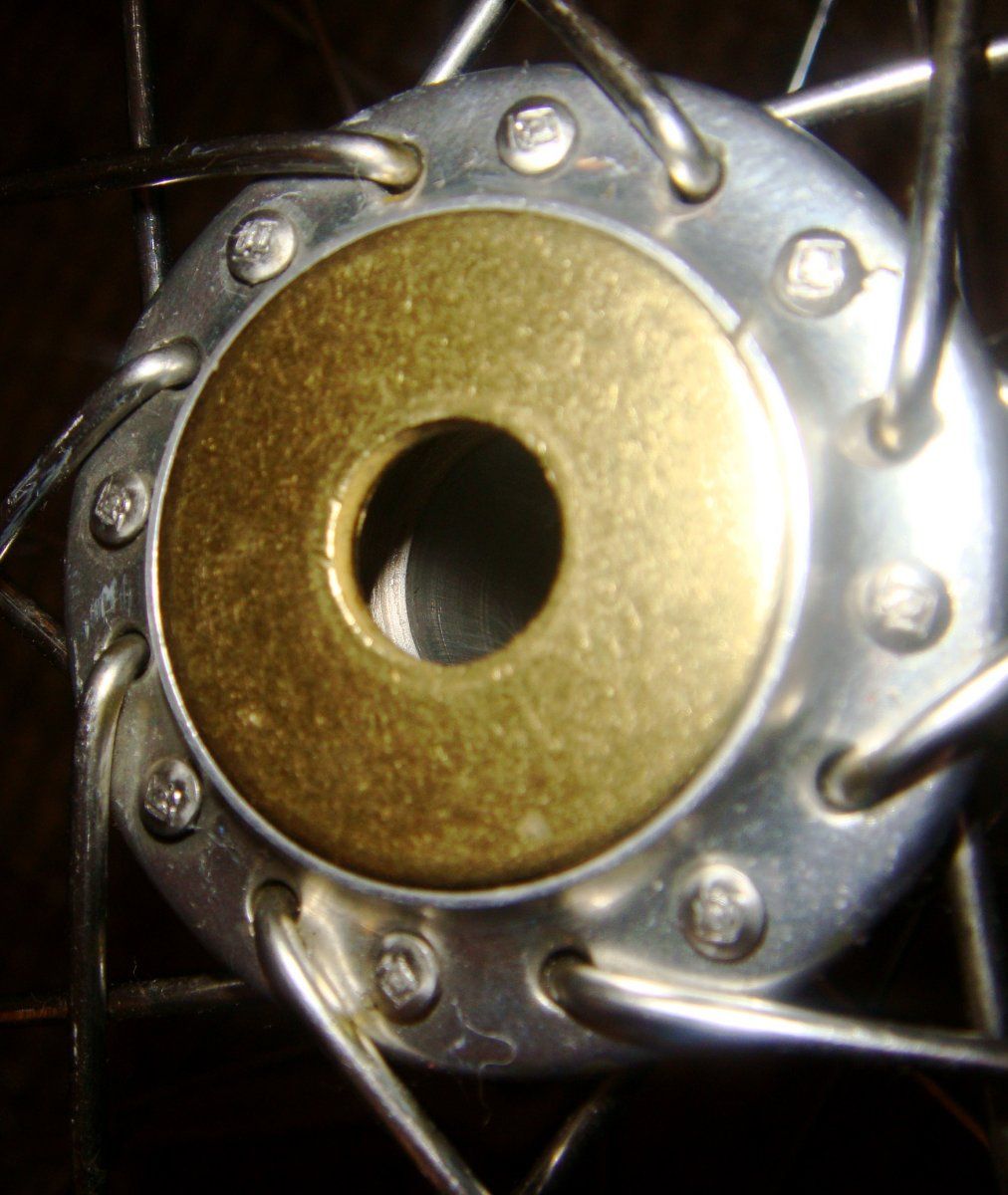

Jetzt habe ich mal nen Heiermann im Baumarkt gelassen - Bolzen und verschiedene (Messing)Scheiben besorgt. Das sah beim antesten vielversprechend aus - nur habe ich die Mutter zum Festziehen vergessen... :rolleyes:... also heut abend...
Hier mein low-budget Campagnolo Oversize Naben Lagerschalen Konus Einpress-Werkzeug.
30mm Scheibchen passen recht exakt in die Nabe und auf den Konus.

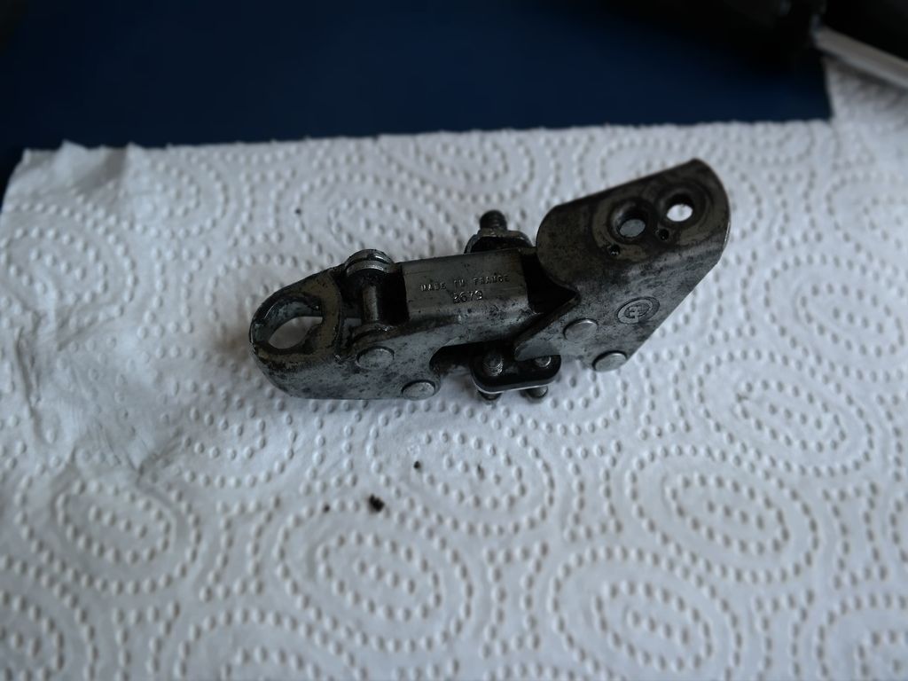

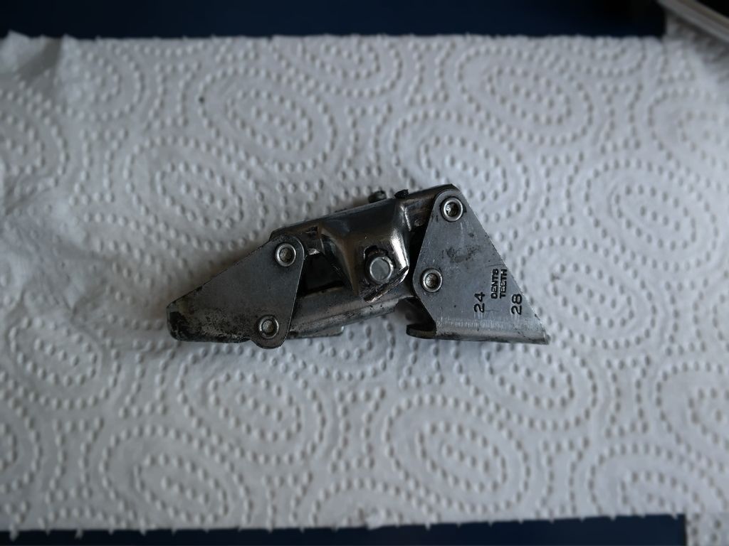

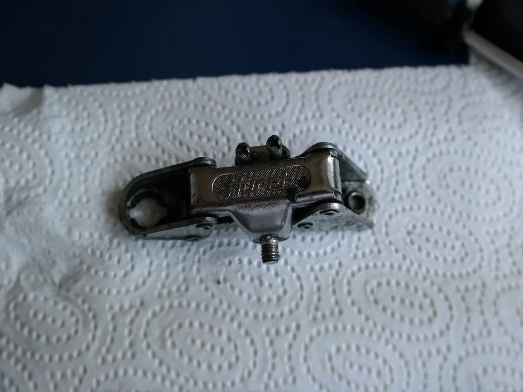

ich bin gerad dabei ein Huret Schaltwerk zu zerlegen. Man kann den genieteten Teil wahrscheinlich nicht zerlegen?! Wie bekommt ihr den Dreck dort dann raus? WD40?
Hier mein low-budget Campagnolo Oversize Naben Konus Einpress-Werkzeug.
30mm Scheibchen passen recht exakt in die Nabe und auf den Konus. Anhang anzeigen 210187Anhang anzeigen 210189 Anhang anzeigen 210191Anhang anzeigen 210188 Anhang anzeigen 210190Anhang anzeigen 210193 Anhang anzeigen 210192
Ich hab mich die ganze Zeit gefragt: "was will er denn Konen einpressen"??? Jetzt kapier ich: du hast neue Lagerschalen eingepresst, oder?
Danke für die Tipps und Fotos.
