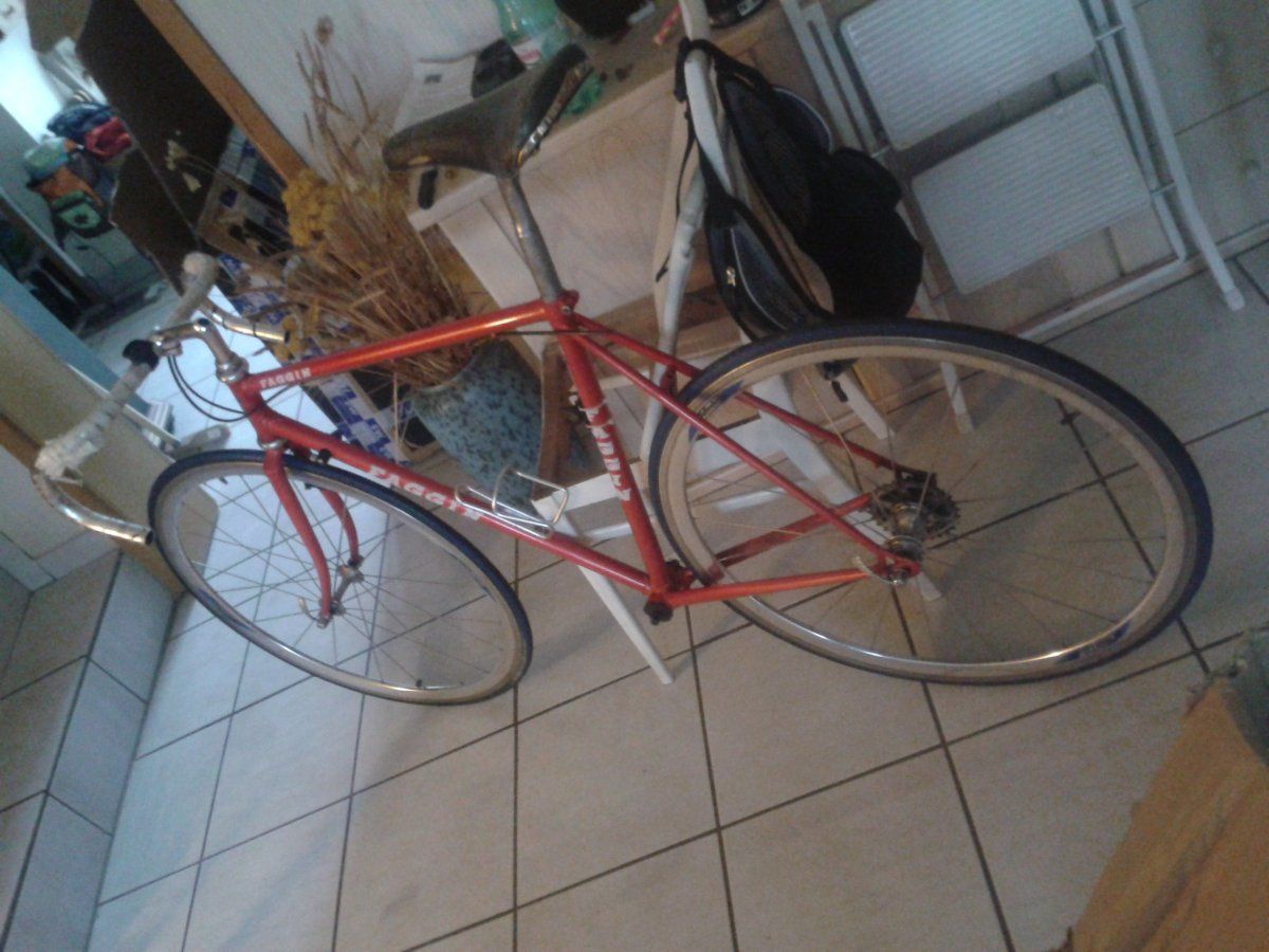

habe malnen Bildchen angehangen.
die Streben scheinen Ihren Zweck erfüllt zu haben jedoch die Verbindung zwischen den Kettenstreben hängt recht lustlos im Raum.
Wie wichtig? was verändern? So lassen (sieht so aus als wärs ab Werk so)? lauter ??
gruß rudi
Ich würde behaupten, das Ding ist lediglich eine Befestigung fürs HR-Schutzblech. Denn ansonsten würde man eine Lötstelle erkennen, die sich gelöst hat.
Wenn denn korrekt gearbeitet, also verlötet worden wäre. Da sieht mir arg nach besagter Querstrebe hinter dem Sattelrohr aus.
ja, aber die habe ich auch schon nur enseitig verlötet als Halter gesehen und die hier sieht mir verdammt danach aus. Sonst wäre der Schlitz doch nicht so groß. Das da hätte es ja nicht mal in der DDR durch die Qualitätsprüfung geschafft.
