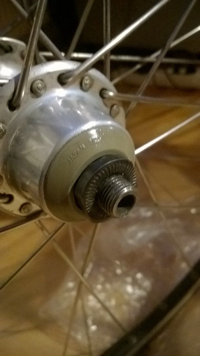

Kann mir jemand sagen, wie ich folgende Naben auseinander nehmen kann? Bisher kenne ich nur die normalen
Konen mit kleiner Kontermutter. Bevor ich durch probieren die Staubkappen kaputt mache, wollt ich dann doch
lieber erst hier nachfragen :rolleyes: ich hab normales Werkzeug zur Verfügung, sprich Konusschlüssel.
(Shimano Sante und Campa C-Record)

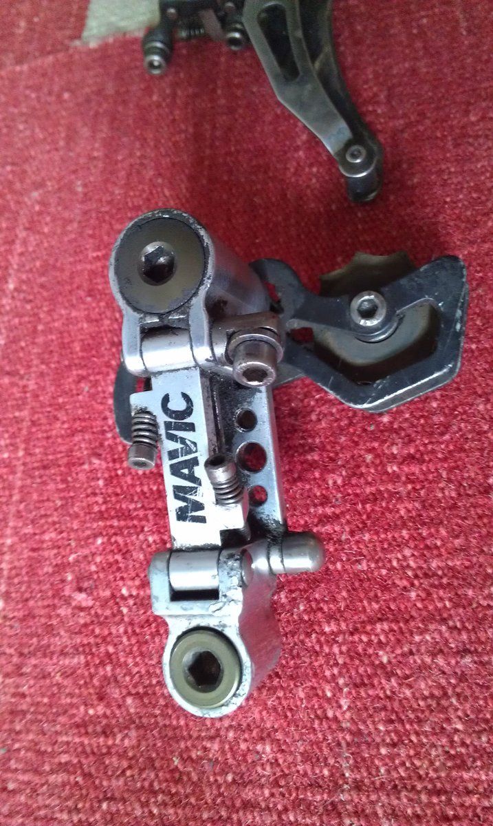

Meine bescheidene Frage: Kann man Shimano 600 Tricolor Rahmenschaltebel mit einem Sachs Maillard Schraubkranz kombinieren, wenn man ein stufenloses Schaltwerk hat?
Das Schaltwerk ist ja meistens stufenlos. Die Rasterung sitzt gewöhnlich im Hebel. Die Rasterung der Tricolor-Hebel ist aber abschaltbar. Von daher geht das prinzipiell.
Jaa, da kommt grad noch so ein bissel mangelndes Fachwissen durch :confused:
Also, mein Plan ist, das Mavic 801 Schaltwerk mit dem Sachs Schraubkranz und den Shimano Hebeln vorerst zu kombinieren und da ist dann meine Frage eher ob die Schaltschritte zur Rasterung passen:D
Also auf Velobase steht, dass es mit Shimano kompatibel ist, ich wollte halt sicher gehen, bevor ich etwas kaufe.
Danke für eure Geduld:)
Wenn du noch keine Hebel hast, dann lass die Finger von den Tricoloren und hol dir Rétrofriction, die gehören zu der Mavic-Schalterei.
Damit klappts auf jeden Fall. Dass die Shimano-Rasterung mit der Schaltung auf dem Kranz funzt, ist sehr unwahrscheinlich. Außerdem fehlt die Einstellschraube zur Fenijustierung am Schaltwerk, bzw. dieses ist nicht für Rasterung gebaut.
Ja, aber die sind recht selten, ich bemühe mich mal drum. Die sind ja ungerastert, oder? Hat die hier im Forum noch jemand?
Naja, danke auf jeden Fall, wenn ich glück habe kriege ich welche in Leipzig, jetzt muss ich erstmal die Schablone für die Unterlegscheibe anfertigen.
