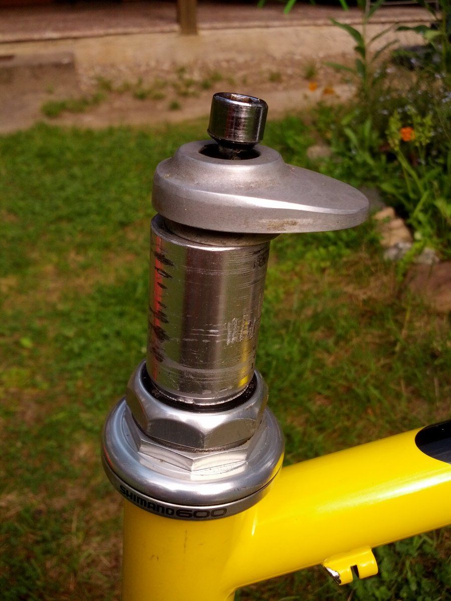

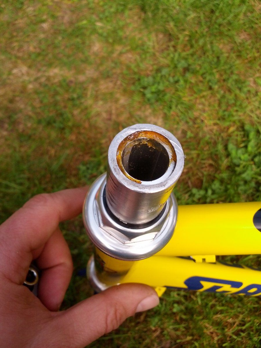

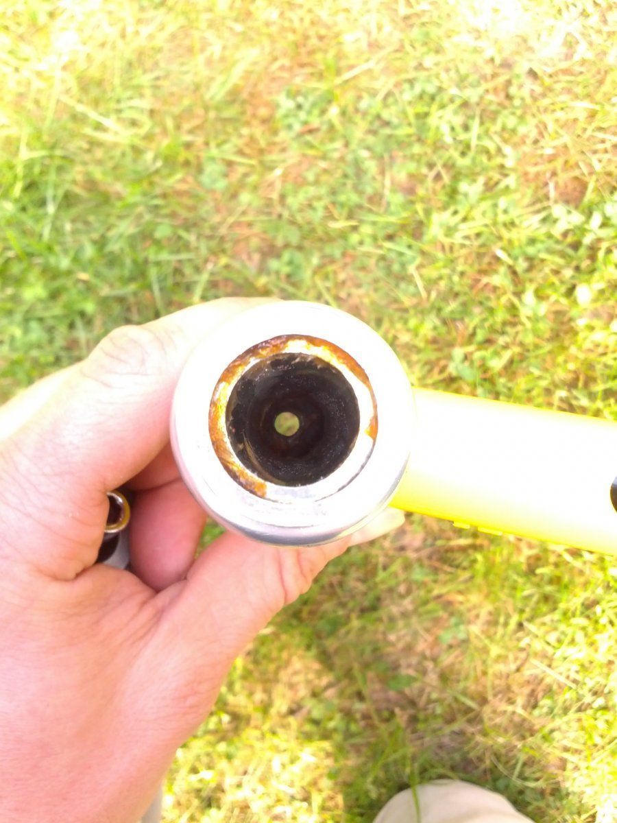

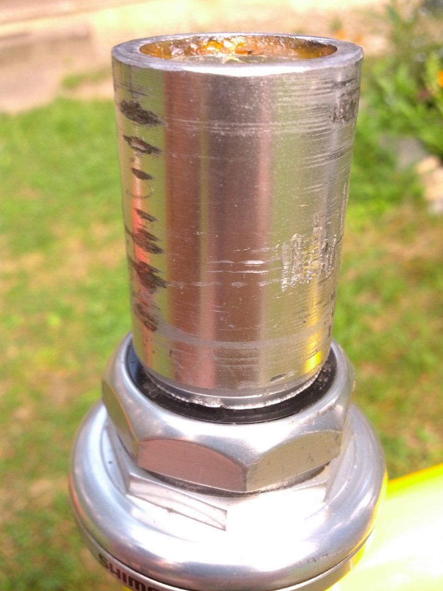

Bei Erscheinen 1992 war 8-fach Standard, von daher ist es sehr unwahrscheinlich, dass außer ein paar evt. Prototypen Rahmen mit 126er Einbauweite gefertigt wurden.
Ich habe hier einen Rahmen aus ca. 1999 und der wurde vom Vorbesitzer auf Ahead umgerüstet. Dafür hat derjenige wohl einen 1 Zoll Adapter verwendet. Ich würde das Rad jetzt gern wieder auf Schaftvorbau umbauen.
Kennst jemand den verwendeten Adapter und weiß wie ich den demontiert kriege? Sitzt bombemfest und ich bin mir unschlüssig was hier die richtige Art und Weise der Demontage ist.

Alles wieder zusammenbauen, Vorbauschraube ähhm PseudoAheadschraube etwas anlösen (3-5 Gewindegänge) dann einen leichten Schlag auf die Schraube und der Klemmkonus fällt unten raus. Dann herauziehen. Kann sein, dass das Herausziehen schwerer fällt.
