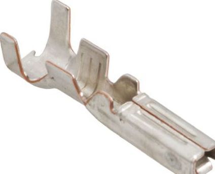

@Bonanzero Anhaltspunkt für den richtigen Einsatz? Hm..., ich stecke die Flachsteckhülse in eine der Vertiefungen der Zange, dann weiß ich, welche die richtige ist.
Was ich aber anfangs öfter falsch gemacht habe (vielleicht liegt darin der "Fehler"):
Ich habe das Kabel abisoliert(!) in den hinteren Teil der Flachsteckhülse gesteckt.
Dann verschließt auch eine Crimpzange nicht richtig.
In den hinteren Teil (der mit den längeren Enden) muss das Kabel inkl. Hülle rein, nur in den vorderen (mit den kürzeren Enden) gehört es abisoliert.
Dann klappt es bei mir zuverlässig.

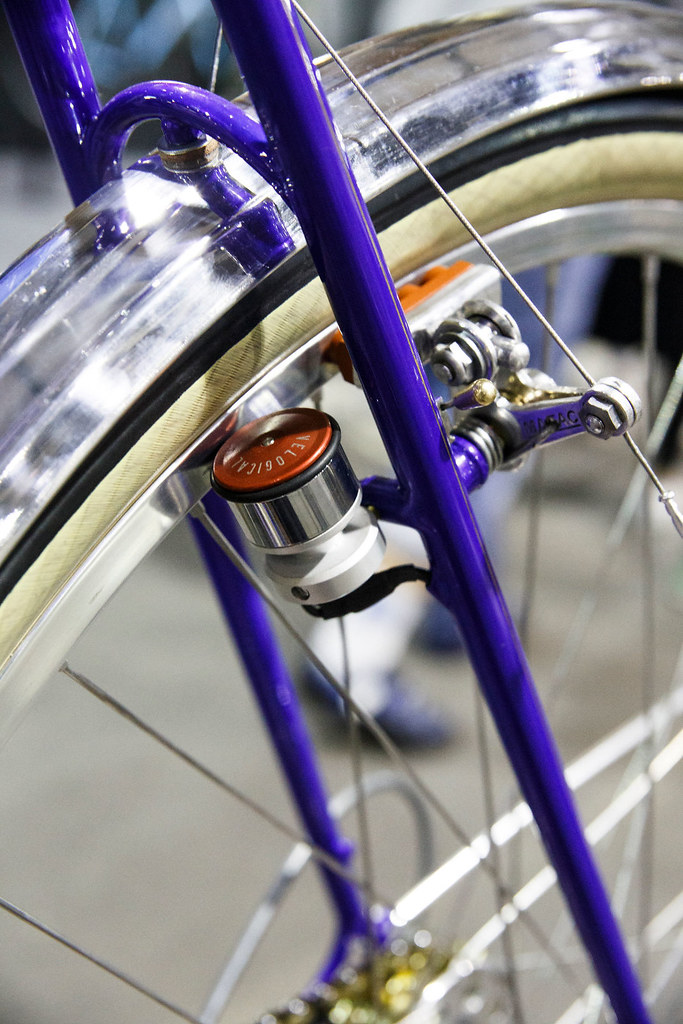

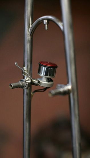

@ta22os Wo ist denn bei dem Velogical der "Betätigungshebel"? Ist das dieses messingfarbene Teil oberhabl vom Bremssockel?
Und wenn ja, wie funktioniert der? Ein Foto von der anderen Seite wäre schön.

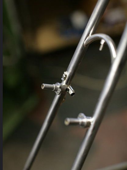

..., da ich mir so nicht vorstellen kann, wie man de Velogical mal ansehnlich montieren kann. Diese Drahtbügel kämen mir jedenfalls nicht an's Rad.
Wenn man dem Link hier folgt
und etwas weiter klickt, dann findet man das hier (als Screenshot "geliehen"):
Das erklärt eigentlich alles - und gut sieht es auch aus.
Erfordert aber halt Lötarbeiten...

Die habe ich gesehen, aber meinetwegen mal die Einzelteile oder ein Sprengbild... Oder eben mal begrabbeln das Ganze...
Hilft meinem Verständnis enorm🙂.
Edith: So, grad mal angefragt...
Der Draht (also eigentlich der Verstellhebel) wird in Aus-Stellung in der unteren Nut in diesem Anlötteil eingehängt und in Betriebsstellung im oberen. Das zweite Bild zeigt also die angeklappte Stellung.
