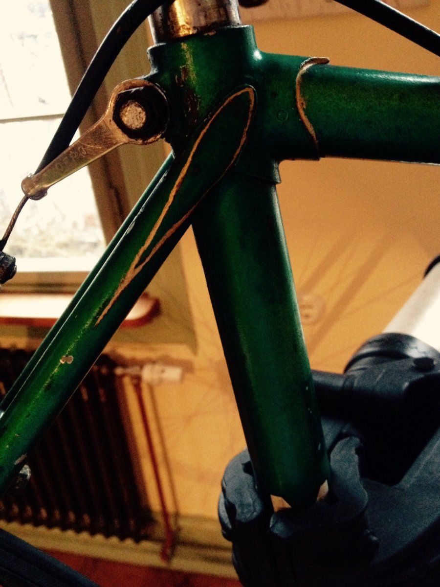

Baujahr würde ich mit den Komponenten auf 76-79 tippen. Welches Prestige Schaltwerk ist denn verbaut ? Wenn Maillard Naben verbaut sind steht das Bj auf dem Nabenkörper.
Sattel Ideale 70, 80 oder etwas zu neu 2001 / 2, Pedale Lyotard.
Die Bremszuge würde ich hinter den Lenker legen.

Wenn ich das richtig sehe, hast Du weiße Halfhoods auf den Bremsen, was auf ein frühere 70er Jahre hindeutet. Wenn ich da richtig sehe sind sie jedenfalls bei Gitane nach 1970/71 nicht mehr verbaut worden. Neue - jedenfalls in schwarz/braun gibt es von Rustines in England. Wenn die die dran sind allerdings in Ordnung und wahrscheinlich original sind, würde ich sie hüten wie meinen Augapfel.
...sonst nehme ich sie gern:rolleyes:
Geier :D
Die Hütchen sind noch supi, ordentlich schrubben, Penaten Puder drauf und gut ist.
Die Mafac Half Hoods wurden bis zum Ende der 70er verbaut, auf jeden Fall bei Peugeot.

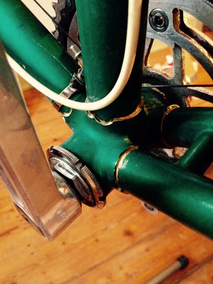

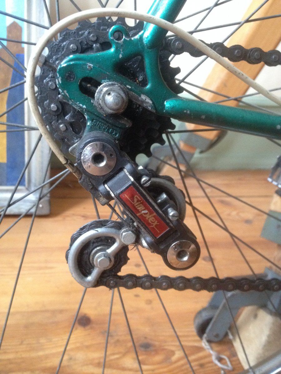

Das Schaltwerk müsstest du bitte noch mal genau zeigen. Ist entweder das oder das. Also maximal Mitte der 70iger. Das würde auch mit dem Umwerfer und den Schalthebeln passen. Auf der Rückseite der Kurbel stehen Ziffern. Die erste Ziffernreihe gibt die Länge an, z.B. 170, die zweite Ziffernreihe das Pedalgewinde, z.B. 9/16x20. Damit weißt du dann nach welchen Pedalen du schauen mußt.

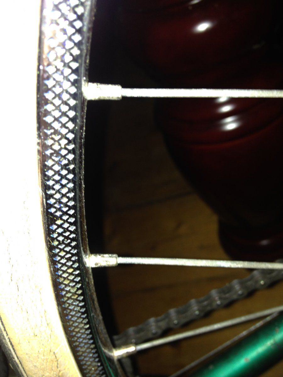

Sind das Stahlfelgen???
P.S. Auf den Achsen der Naben ist nichts eingestanzt? "Normandy" und ...??? Und was steht denn auf dem Vorbau? "Belri" und "Course"?
Anbei ein Bild von der Schaltung. Der Tipp für die Pedale ist hilfreich, danke.
Auf der Nabe steht noch eine "42" und noch eine Zahl die ich leider nicht entziffern kann..
Richtig, auf dem Vorbau steht Belri" und "Course".
Und die Felgen sind meiner Meinung nach mit das schönste am Rad. Die haben rund um so eine.. Ich nenne es mal "Gravur"? Ich weiß nicht ob das alle haben, aber ich finde es schön :)
Sorry, die Qualität vom Bild ist nicht die Beste, aber ich glaube man erkennt was ich meine ;)
Das ist in verchromten Stahlfelgen gemacht, um die Bremsleistung zu erhöhen. Wenn du allerdings wirklich besser Bremsen willst und den Charakter eher Richtung Rennrad verschieben, empfehlen sich Alufelgen. Bellri steht übrigens für Belleri, ein Hersteller von Vorbauten und Lenkern. Das selbe Modell hatte ich in einem blau-metallic. Ich kann dir mal Bilder hochfahren. Habs inzwischen allerdings verkauft.
Ich denke ich belasse es bei den Stahlfelgen. Wie gesagt, gefallen mir die sehr gut. Für durch die Stadt fahren sollte es reichen und für die Straße bevorzuge ich dann mein etwas modernes Rennrad von Koga ;)
würde es auch so lassen, es gibt unter Stahlfelgen auch welche die erstaunlich gut bremsen!
Stahlfelgen sind Murx. Schwer, träge, weich und dann auch noch schlecht zu bremsen.
Dass es welche geben soll, die gut bremsen, halte ich für ein Gerücht. Eine Chromoberfläche hat den Reibkoefizient einer Chromoberfläche. Es gibt bestimmte Bremsbeläge für Stahlfelgen, aber die sind auch nicht wirklich gut.

Und die Felgen sind meiner Meinung nach mit das schönste am Rad. Die haben rund um so eine.. Ich nenne es mal "Gravur"? Ich weiß nicht ob das alle haben, aber ich finde es schön :)Anhang anzeigen 305598
Der Belleri-Vorbau wurde wohl mal nachgerüstet, der ist aus Ende der 70iger. Die "42" auf der Nabe ist die KW, die zweite Zahl würde das Jahr angeben. Du kannst vorn und hinten nichts entziffern??? Und Stahlfelgen, naja, mußte schauen wie es damit geht. Bei Nässe bremst es sich gut?
Es handelt sich dabei aber demnach um die Orginal Felgen. Es wird ja dann wohl kaum jemand Alufelgen gegen welche aus Stahl im Nachhinein getauscht haben.:D
