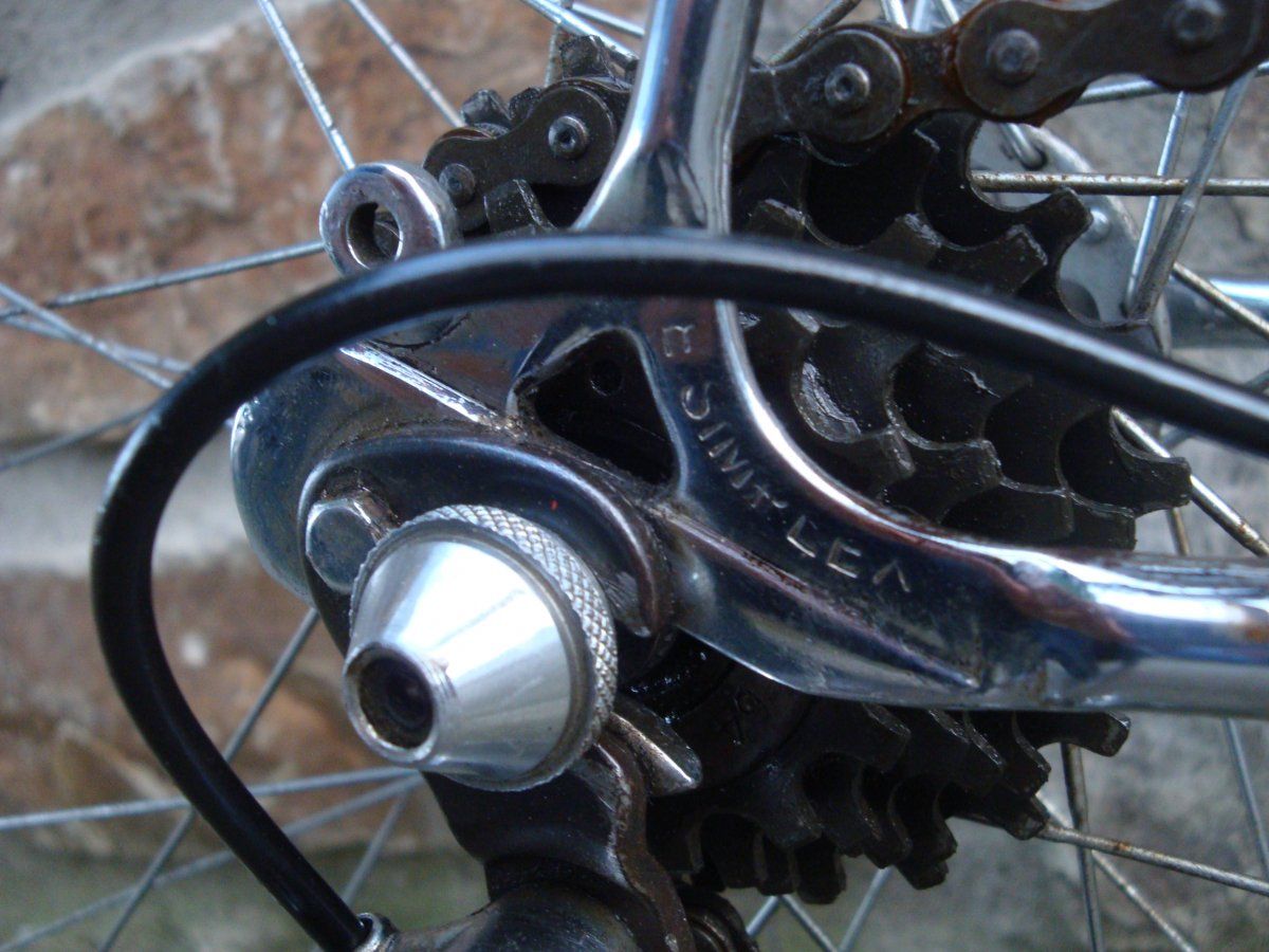

Kuxtu : Peugeot Galibier / ca. 1984 mit Victory SchaltwerkAnhang anzeigen 194312
Also das Ausfallende hat kein Gewinde, sondern die Schaltung wird nur mittels Schraube von hinten fixiert, hab eben nachschauen müssen. Aber dann könnte man ja eins reinschneiden lasssen.

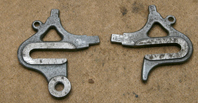

Ne, das ist ein rohes nicht eingelötetes Ausfallende , die man wie ein Normteil kaufen und verbauen kann.
Es gibt Adapter platten mit denen man eine Schaltung an ein Ausfallende OHNE jede Schaltwerksaufnahme beuen kann, aber das gehört nun echt nicht an ein Rennrad.
Ich würde das aufbohren ( ich glaube das muss gar nicht sein ?)und M10x1 reinschneiden ( lassen)
Wieso nicht?
Das schwarze Teil ist ein originaler Campa-Adapter. Angelötete Schaltaugen waren auch erst relativ spät und erst ab den späten 1960'ern so richtig etabliert. Davor haben einem die vielen unterschiedlichen Schaltwerkstechnologien die Qual der Wahl nicht gerade leicht gemacht. Dann hat sich der Campa-Standard breit gemacht. Bis heute.

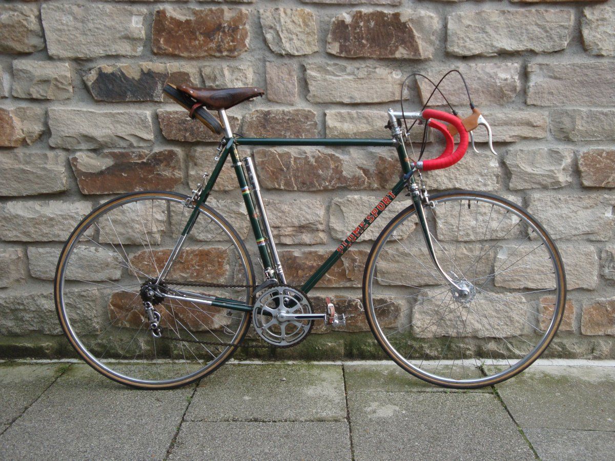

Das Plume Rad wird damals ein kleines Vermögen gekostet haben (alles scheint original). Das war um die 1963, und da werden die Mechaniker in Anderlecht sicher keine Bastellösung an dem Rad gefunden haben in Sachen "Adapter". Sprich, das war sicher uptodate so mit dem Schaltaugenadapter.
Alles falsch!
Christians Pulme hat einen Adapter, das zählt nicht.

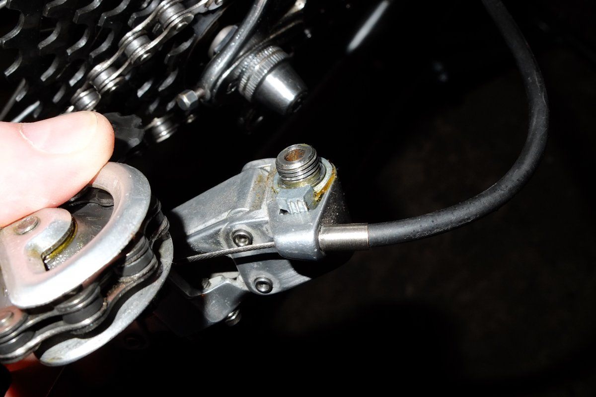

Die Simplex Ausfaller haben ein 9mm Bohrung und das ist genau der Kerndurchmesser für M10x1, mit der Feile ein Fläche angefeilt oder wenn es schön werden soll so ein Blech Schaltaugen Adapter über die Bohrung verspannt ( als Schablone) und fertig ist, dauert ca. 30 Min. habe ich schon oft gemacht und war auch früher schon üblich. Wenn man mal wieder Simplexwerke fahren will auch kein Problem, geht immer noch.
Es kann natürlich sein daß es einen stört zu wissen da wurde etwas umgearbeitet, aber wer Campa an einem Franzosen von der Stange wollte mußte das i.d.R. so machen.
