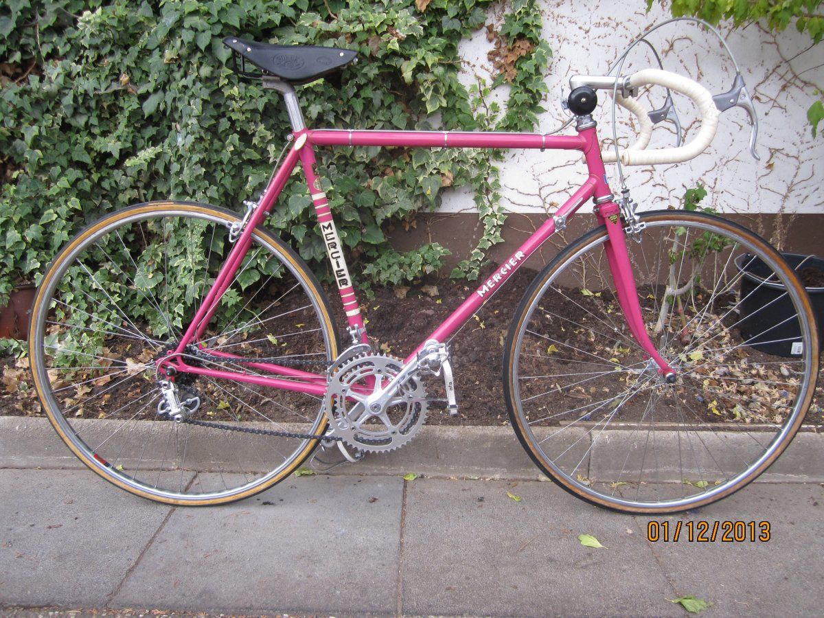

Ich konnte es nicht lassen:
Bessere Bilder folgen noch. Ist das ein original Farbschema ? Oder ist der vordere Bereich umlackiert ?

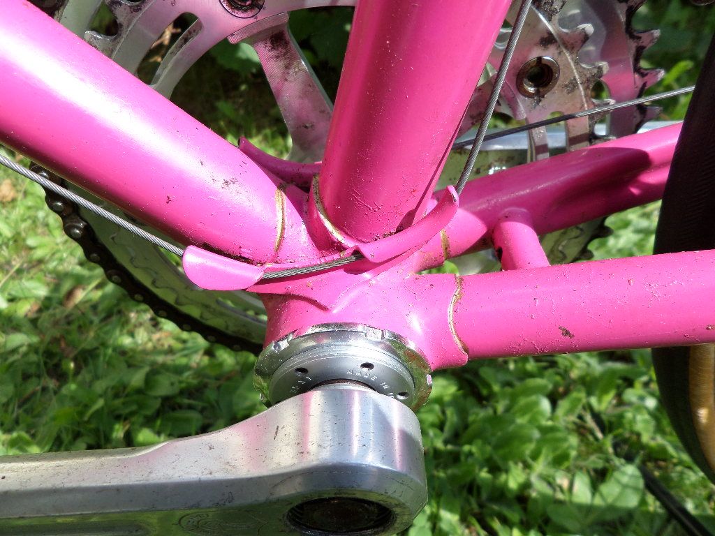

Beim Baujahr tippe ich auf spaete 70er Jahre. Schaltzuege noch ueber dem Tretlager.
Habe im Internet ein 1980 Teamrad gefunden, dort sind die Schaltzuege schon unter dem Tretlager.
Oliver

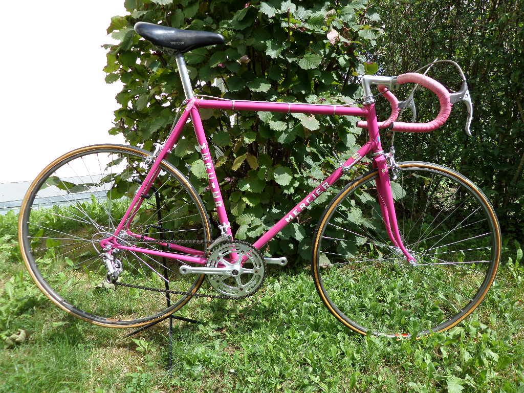

Nur mal so...ein anderes zweifarbiges Mercier:
http://www.ebay.de/itm/Rennrad-Klas...Radsport_Fahrrad_Anhänger&hash=item4184c98743

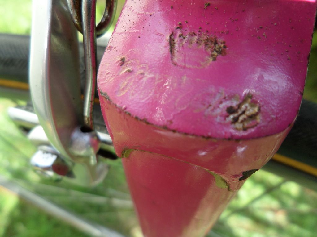

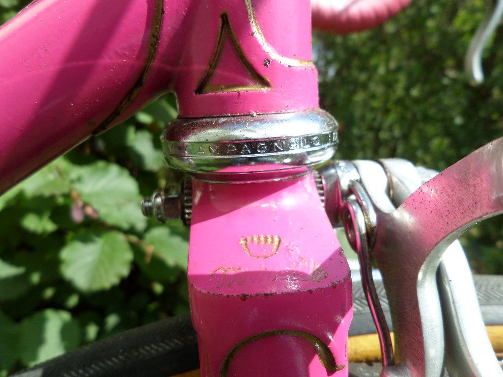

Es deutet alles auf Neulack hin, auch hinten.

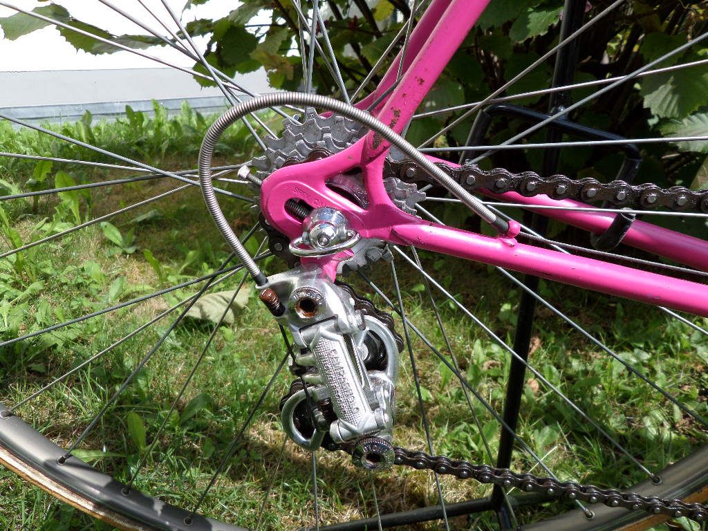

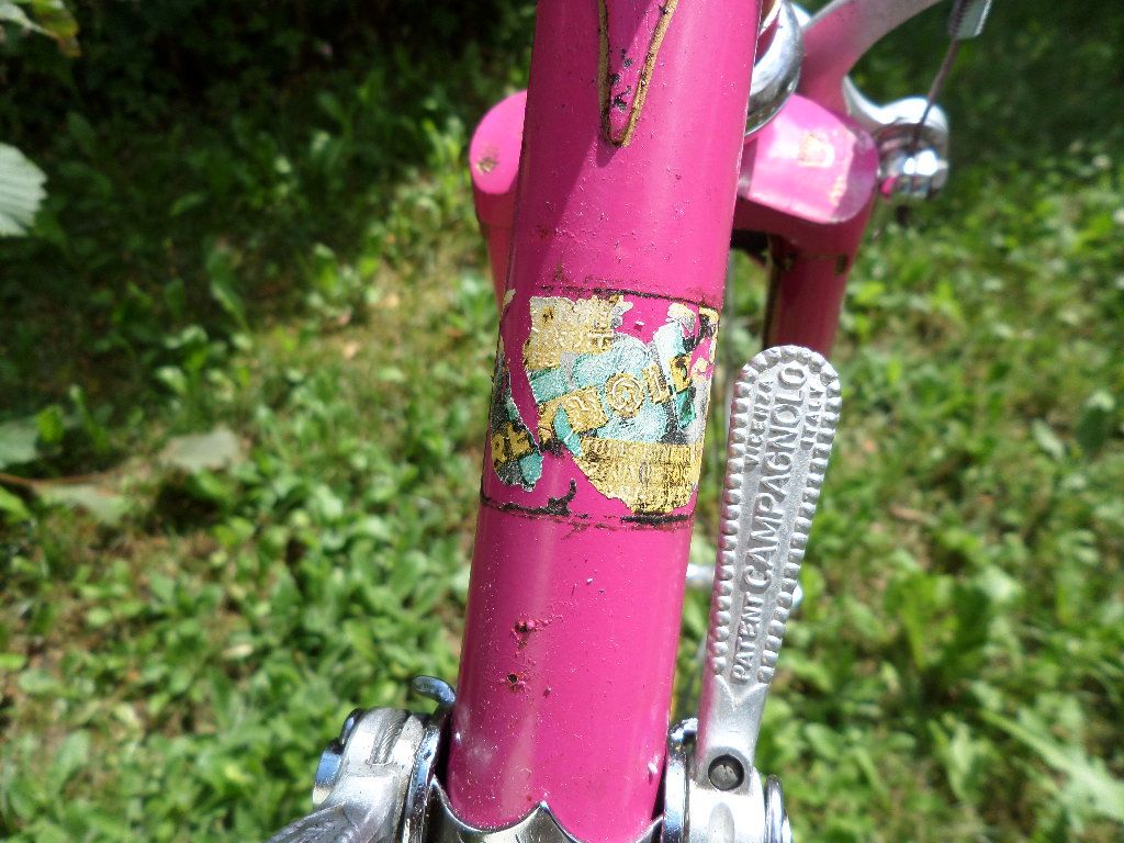

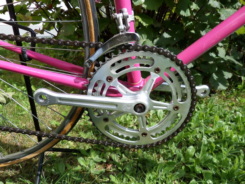

Ich klinke mich mal ein, weil das Rad ja gerade bei mir zwischenlagert: zumindest für mich sieht es auch bei genauer Betrachtung nicht nach Neulack aus. Das weiß ist aus der Nähe und bei Sonne eher eine Mischung aus Perlmutt und Creme, und der Sprühnebel des Pink ist meines Erachtens nach zu ordentlich und gleichmäßig, als dass er draufgepfuscht aussieht.
Alles in Allem wirkt es auf mich wie ein Rad, das wirklich zum Sport genutzt wurde: komplette Super Record, die Kurbel mit einer 4 in ner Raute, also von '74, und nur das Schaltwerk und die Bremshebel schlagen aus der Art - ersteres ist auch Campagnolo, ich vermute Chorus oder Record, also eines der ersten mit Schrägparallelogramm, und die Bremshebel sind Shimano 105.
Mich hat die totale Abwesenheit von Aufklebern stutzig gemacht. Außerdem hatten ja die besseren Merciers Metalliklack oder zumindest so was schimmerndes drin. Wenigstens in den 70ern. Dass das einer dieser guten Rahmen ist, kann man ja gut erkennen.
Kann ich so nicht bestätigen. Mein 72er Mercier mit Campa Record Ausstattung ist ohne jegliche Metalliceffekte in schweinchenrosa lackiert. Alls komplett original und unrestauriert

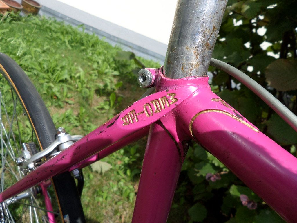

Aber fuer mich sieht es so aus, als haette jemand mein Rad auf innenliegende Bremszugfuehrung umgebaut (scharfer 5.5 mm Bohrer hilft), den hinteren Bremssteg umgeloetet, die Gabel aufgebohrt und den Nummernhalter abgeflext. Und dann das Rad professionell in dem 2 Farb Schema lackieren lassen.
Ich tippe das ist schon Ende der 80er Jahre passiert als das Rad auf Shimano 105 Bremshebel und Wolber Felgen umgebaut wurde.
Mal gucken was da beim Strahlen zum Vorschein kommt, ob man Lotreste an den Stellen sieht wo die originalen Bremszughalter sassen und auch wieder hinkommen. Den Bremssteg hinten werde ich so lassen.
