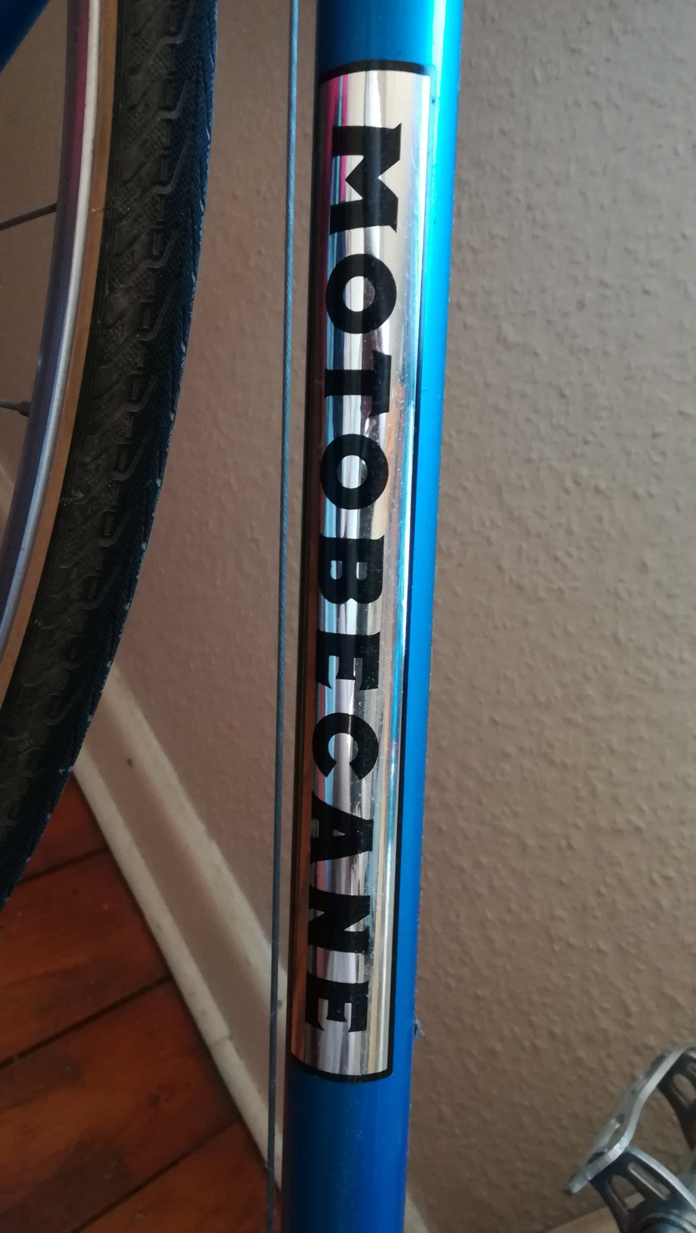

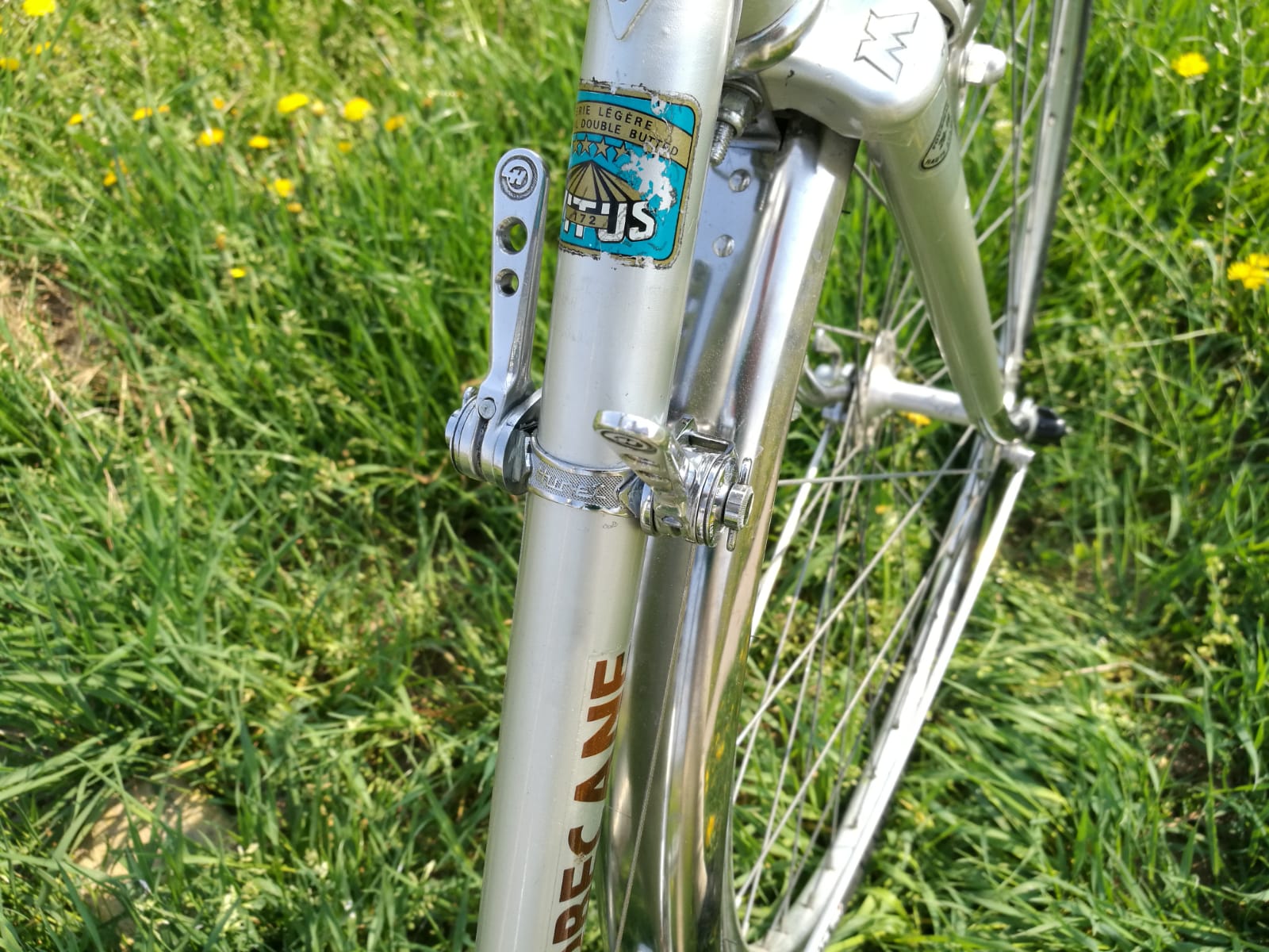

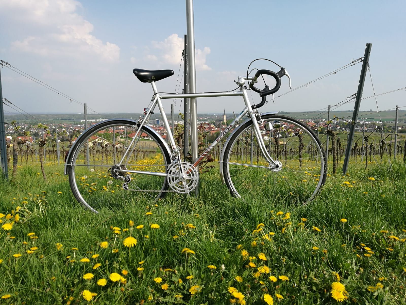

da ich schon ein paar Motobecane-Kataloge durchstöbert habe und nicht fündig wurde, wollte ich nun schlussendlich @Vintage-Racer um eine zeitliche Bestimmung bitten!
Der Modell-Name ist "Monaco" und der Rahmen ist aus Vitus 172 Geröhr. Ursprünglich war eine Huret Challenger 2 dran. Also irgendwann in den Siebzigern, aber das genaue Jahr bzw. eine Katalog-Beschreibung würde mich interessieren. Auf dem Tretlager waren folgende Nummern vermerkt:
"3109" und "1815". Ich bedanke mich im Voraus!
Schönen Abend noch

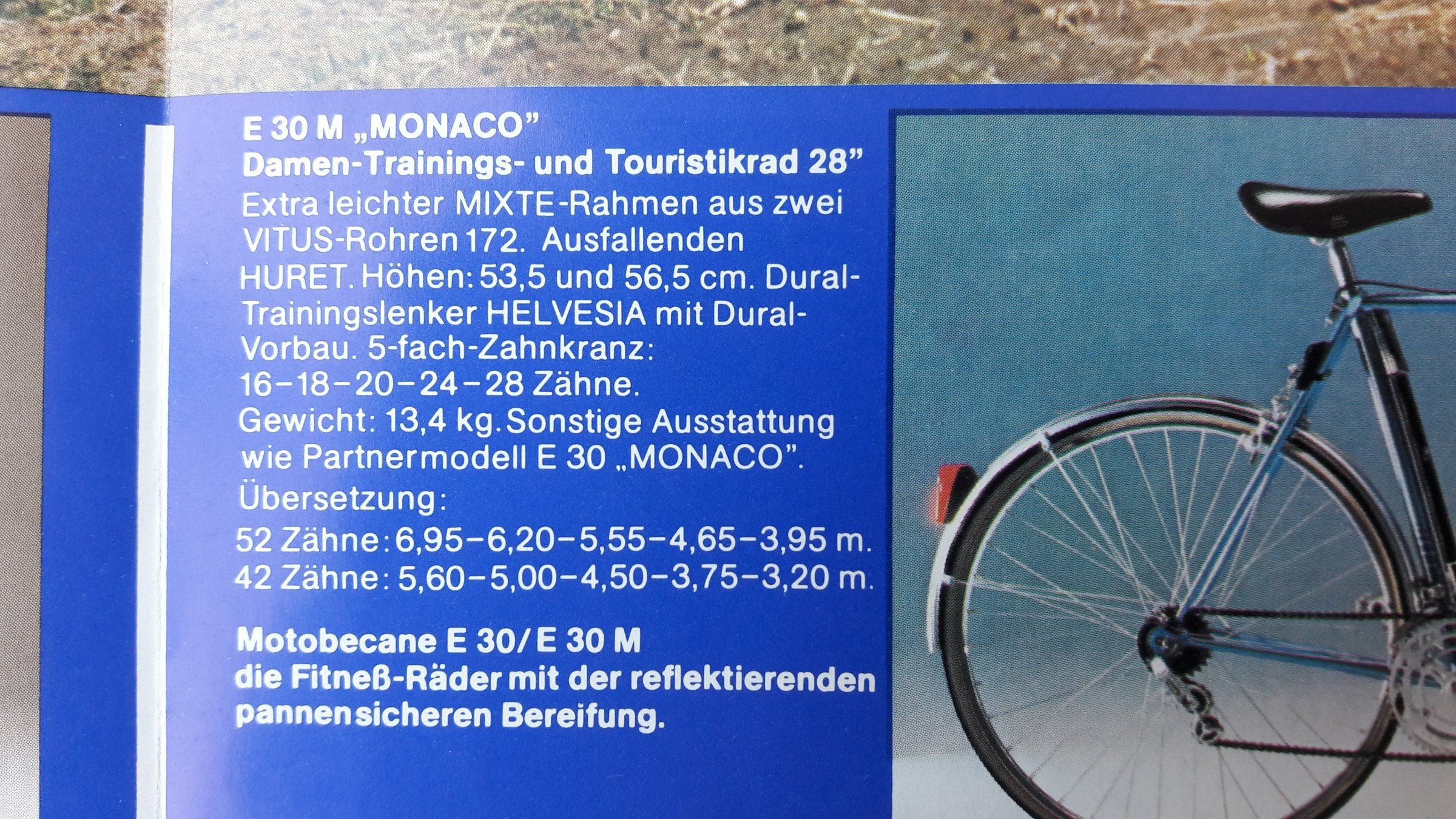

Guten Abend! Anbei 2 Fotos des Modells "Monaco" nebst Katalogbeschreibung:
Die Daten stammen aus diesem Prospekt:
...und damit ist das Modell nicht eindeutig zeitlich zuzuordnen, denn der Prospekt ist nicht datiert.
Ich vermute das Erscheinungsjahr um 78-81.

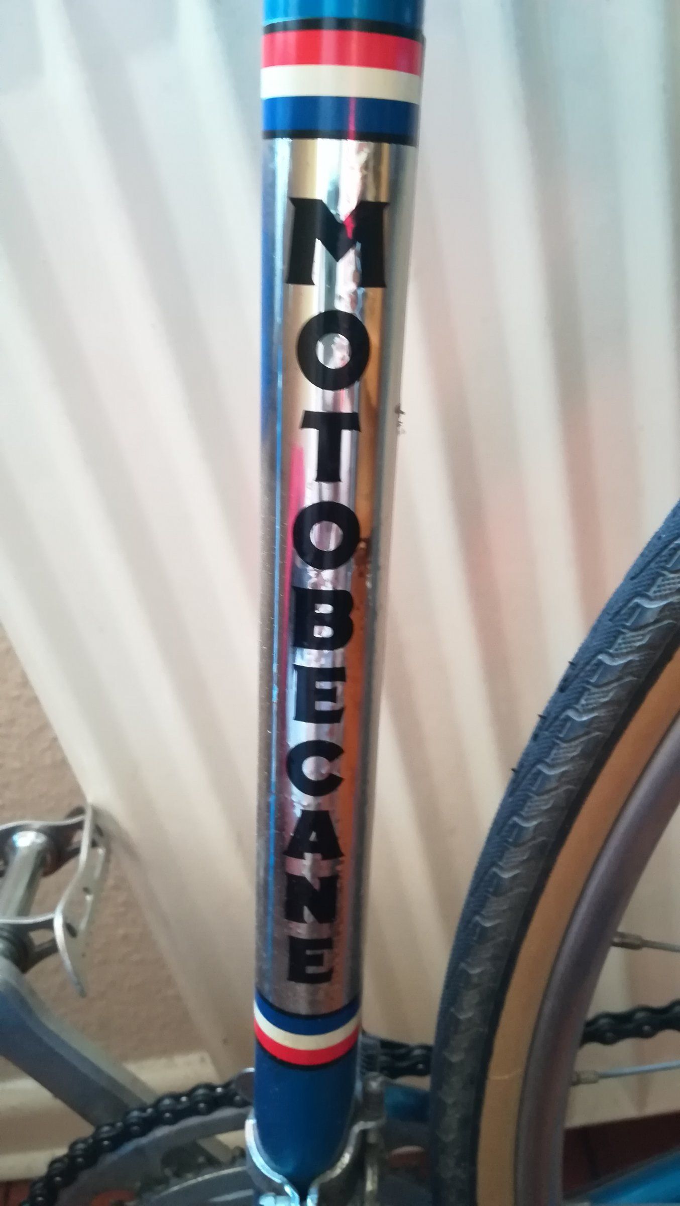

Dein "Monaco" ist ältestenfalls von 1978, da bis 1977 die Decals noch denen aus den frühen 70ern ähnelten; nur die Spitzen-Rennmaschinen waren schon auf das neue Decal-Design umgestellt.
Die Rahmennummern helfen mir leider nicht, denn mir ist keine diesbezügliche Datenbank bekannt oder ein System, bei welchem man bei Motobecane aus den Nummern das Baujahr ableiten könnte.
Hier die komplette Beschreibung des Typs E30 "Monaco":
1977 war das Modell E26 "Prestige" das Topp-Modell in der Kategorie, ein weiterer Hinweis, dass das E30 frühestens 1978 am Markt gewesen sein dürfte.

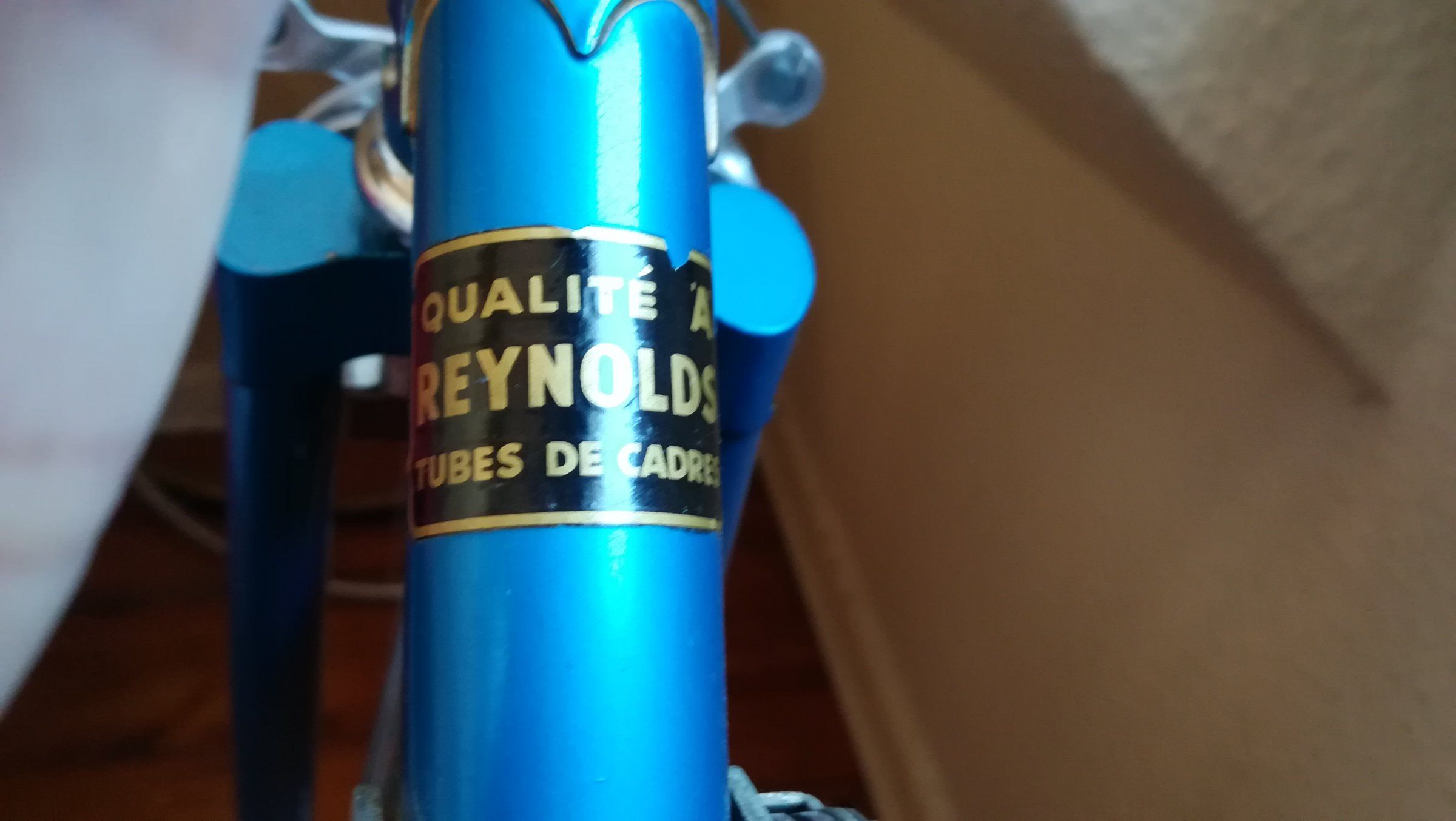

Habe mich in der Beschreibung vom "Reynolds" Rohrsatz blenden lassen. Scheint aber kein 531 zu sein.
Taucht das was? Lohnt sich die "Veredelung" oder doch lieber so lassen, als schöne Stadtschlampe zum herrumgurken?

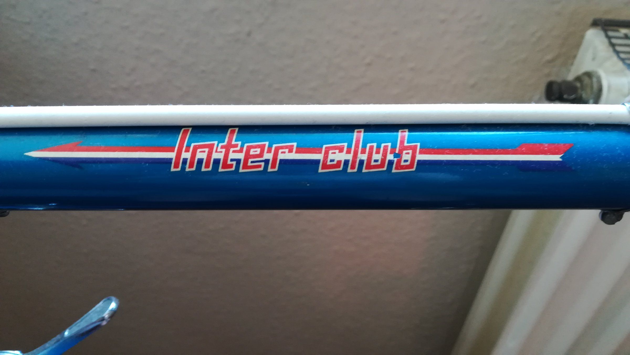

@rocksteady
Das scheint das Modell "Inter Club" zu sein, Erste Hälfte 70er-Jahre. Wunderschöner Zustand und so unbedingt erhaltenswert!
Schöne Anbauteile, tolle Muffen und geschmiedete Ausfaller sprechen für ein schon wertigeres Modell.
Ich schau' am Abend mal in meine Kataloge.
Bitte ein Bild vom Decal am Oberrohr posten!
Hier schon mal ein Link zum französischen Nachbarforum bezüglich Reynolds "A":
http://www.velovintageagogo.com/t7660-motoconfort-cadre-reynolds-a-des-annees-50
Danach waren die 3 Hauptrohre "Butted Frame Tubes"
Das Modell "Inter Club" wurde im hiesigen Forum auch schon besprochen:
https://www.rennrad-news.de/forum/threads/motobecane-inter-club-60-70er.130723/
Edith: Zur Zeiteinschätzung korrigiere ich mich: Ich denke auf Grund der Farbgebung, dass dein Modell aus Ende der 60er stammt. Mit Beginn der "BIC"-Ära wurde das Modell "Inter Club" orange lackiert.

Der Lack sieht teilweise wirklich noch aus wie frisch aus dem Laden. Wenn man sich dazu die Ritzel anschaut, scheint das Rad nicht besonders viel gefahren worden zu sein. Wundern tue ich mich am meisten über den Rohrsatz. Muffen scheinen aber Nervex zu sein. Bremsen sind Weinmann 610 Vainqueur 999
Tatsächlich schon so alt
Dann hat es sich besser gehalten als ich...
Butted klingt doch schon mal gut. Muss ja dann so eine art 531 Sparvariante gewesen sein. Ich habe hier nochmal alle decals in nahaufnahme. Vielen Dank für die ausführlichen Infos. Werde die links heute Abend ausführlich studieren
