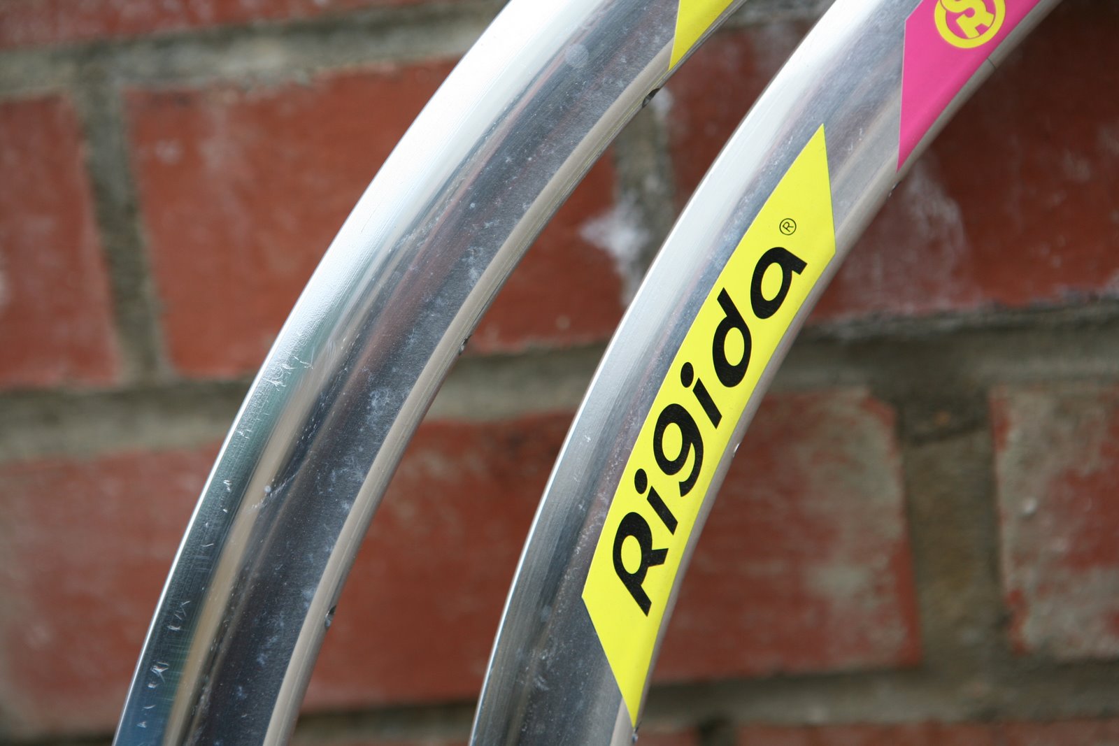

  • Felgen Rigida DP18 (hochprofil)

sehr gut, wird auch sehr lange halten :) wenn du die bremse vorne nicht viel benutzt, kannst du auch eine felge ohne abgedrehte flanke nehmen, sieht besser aus und bremst trotzdem sehr gut. aber polierte naben werden im alltag sicher schnell gammlig. auf der bahn natürlich nicht so.
DP18 ohne abgedrehte Bemsflanke? Gibt's doch gar nicht. Aber wieso Du so einen Allerwelts-LRS überhaupt selbst aufbauen willst verstehe ich nicht. Jedenfalls denke ich, dass Du sogar billiger wegkommst, wenn Du Dir einfach einen neuen Miche Primato-Satz kaufst. Da sind dann auch schönere linsenförmige Felgen dran. Die DP18 sind schwer, an den Nippeln gerundet und haben eine Stufe zu den Bremsflanken. Als Bahnlaufradsatz taugt das dann sowieso nicht, da Du da besser auf Schlauchreifen zurückgreifen solltest. Die Bremsflanke ist da auch fehl am Platz.
DP18 ohne abgedrehte Bemsflanke? Gibt's doch gar nicht. [...] und haben eine Stufe zu den Bremsflanken. Als Bahnlaufradsatz taugt das dann sowieso nicht, da Du da besser auf Schlauchreifen zurückgreifen solltest. Die Bremsflanke ist da auch fehl am Platz.
Ätsch, gibt's wohl... bin mir aber nicht sicher, ob die in dieser Version noch produziert werden?!

Danke für die Antwort, aber bitte schau doch mal auf meine specs oben, es soll poliert sein, die Chrina felgen sind es nicht und sind auch nicht Hochprofil. ;)
Das Angebot vom Singlespeedshop einen Miche Pistard mit DP18 ist schon annähernd, das was ich will.
Lider ist das VR nicht radial eingespeicht, und man kann fürs HR kein "NMSW" wählen - kann man das bei de Bestellung als Extrawunsch angeben?
Ich habe so ziemlich genau deine Kombination an meinem Kurier/Alltagsrad. DP18 mit Miche Primato Pista und ein paar Sapim Race doppelt konifizierten Speichen. Wenn du das Rad in der Stadt fahren willst, ist das eine gute Wahl. Fahren auch relativ viele Kolleg_innen, weil unkaputtbar bei ganz netter Optik. Ich habe bei mir die hintere Bremsflanke einfach mit einem Lackstift geschwärzt, was bei Silber eher schwierig werden dürfte.
