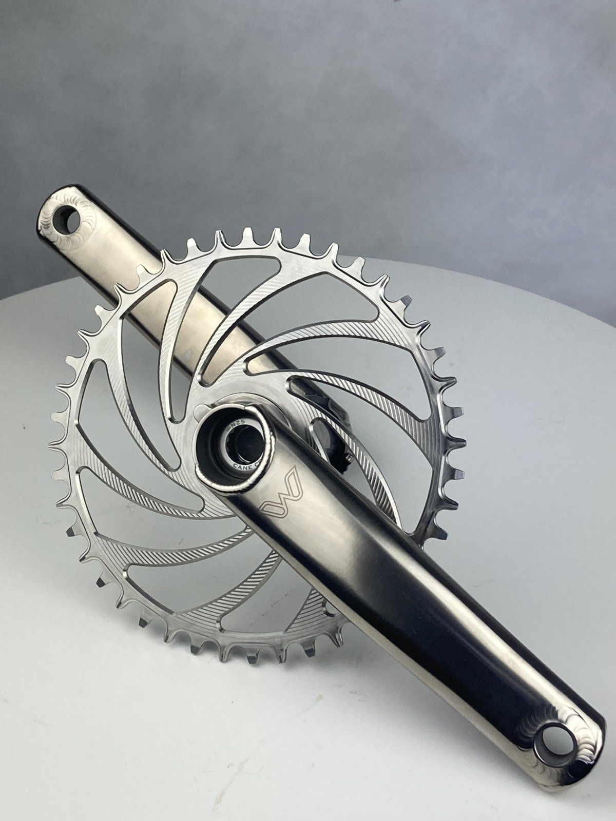

Kurbel: CaneCreek eeWings Allroad 172.5mm
Kettenblatt: Dward Design Titan 44 Zahn 1x Direct Mount

Hier mal die ersten zufälligen Bilder.
