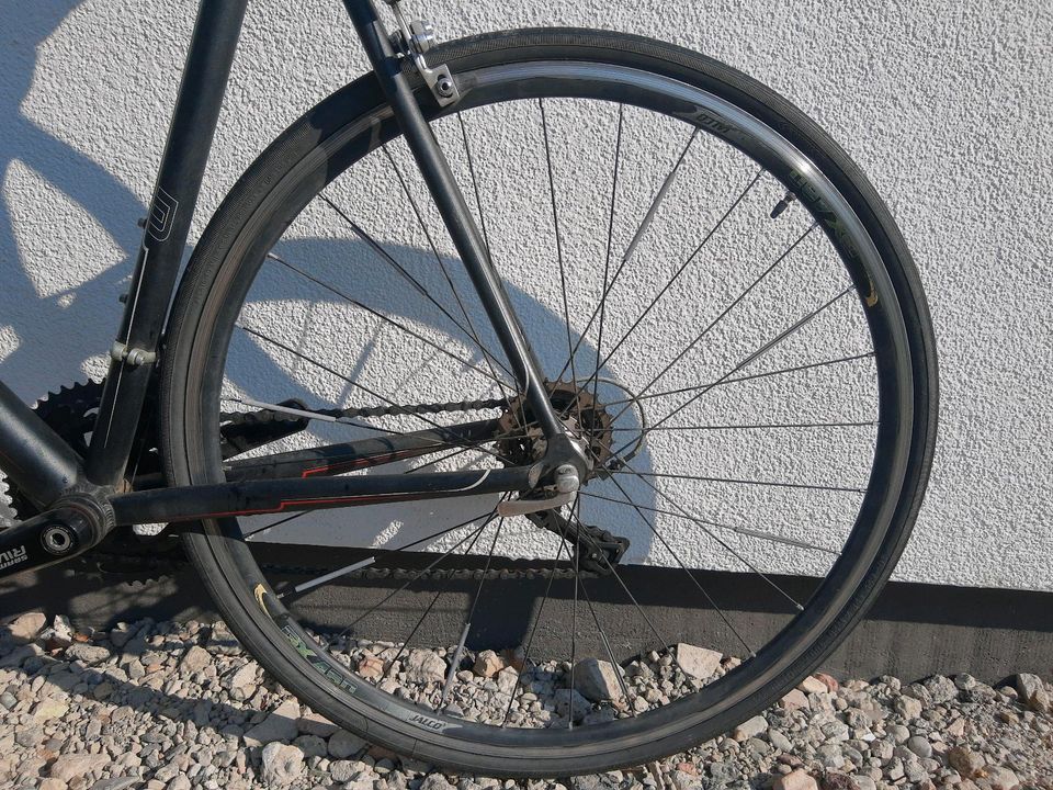

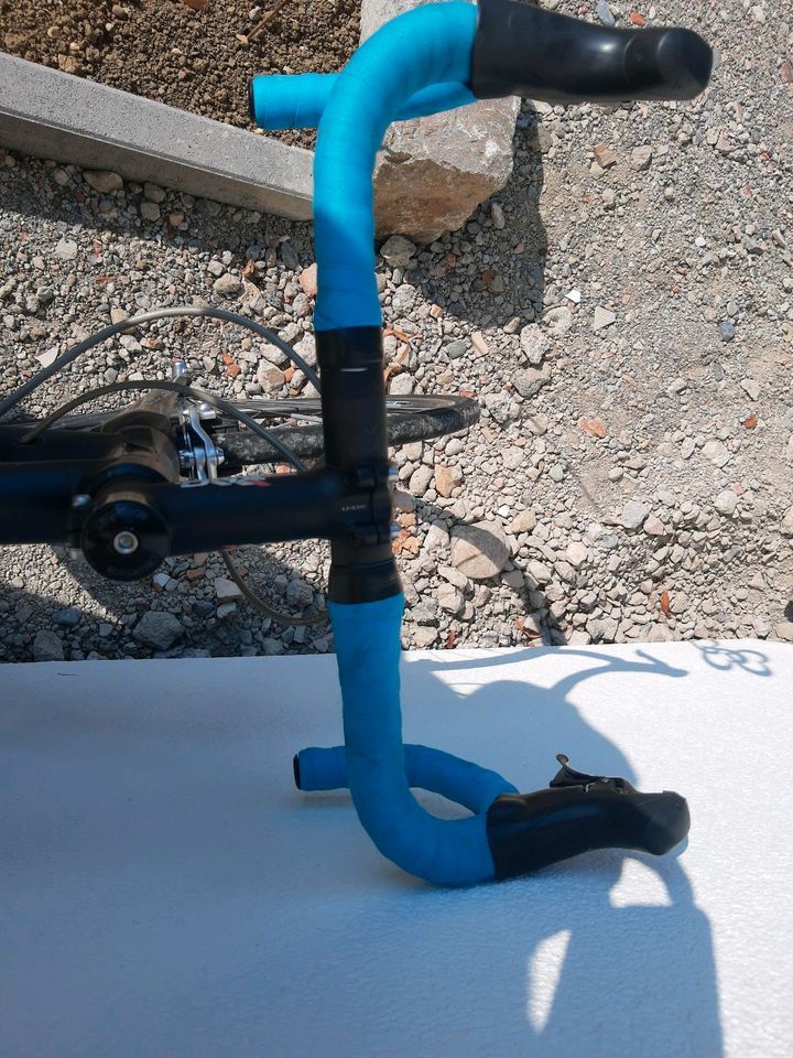

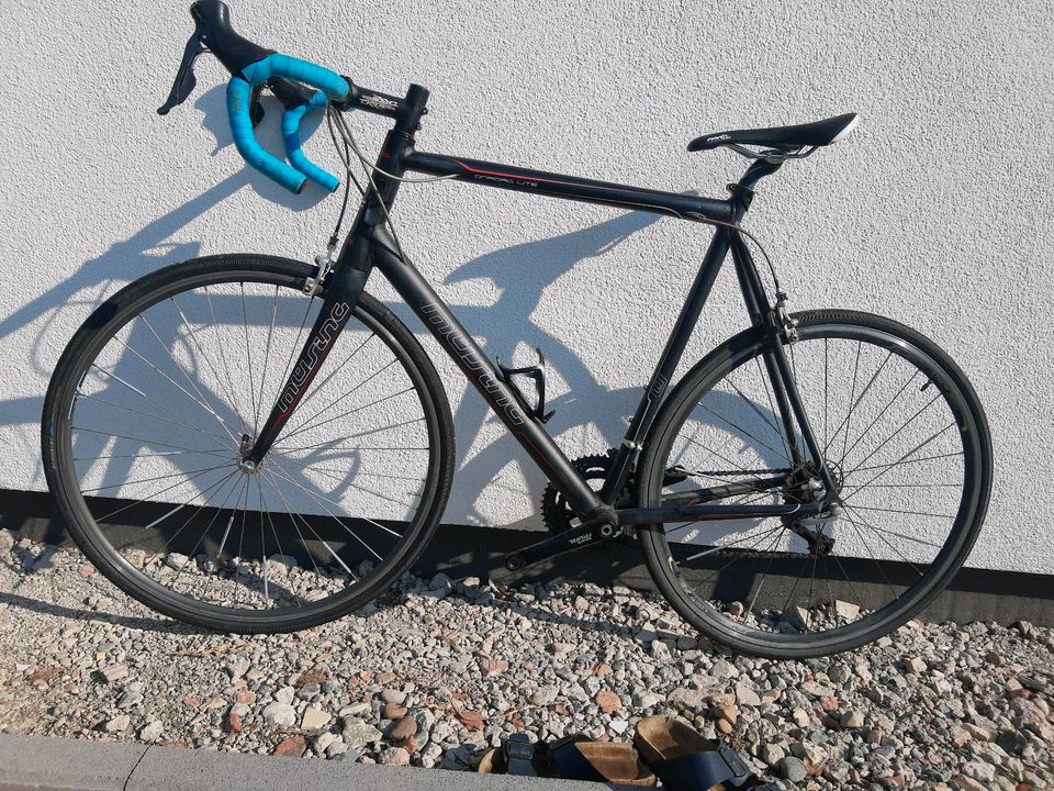

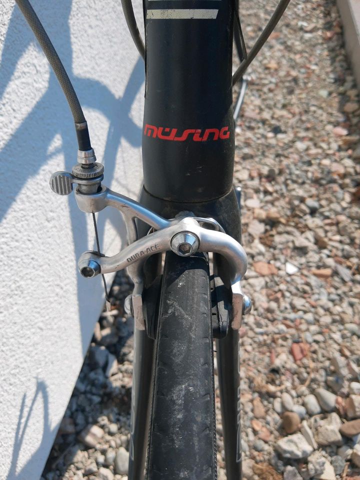

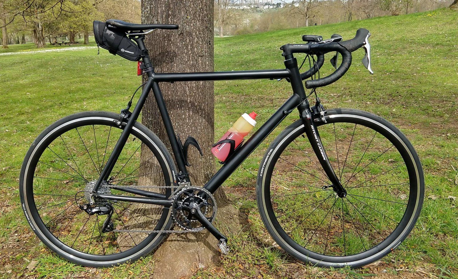

Salü @frankblack
ich würde dir empfehlen, das Geld für den LRS zu sparen, und in einen passenden Rahmen zu investieren :rolleyes:
naja - auf einem Kinderrahmen würd ich nicht mal zum Bäcker fahren. Der wär mir zu klein.
öhmm - dein Rahmen z.B. wär so was: und ich bin heilefroh endlich mal nen "Erwachsenenrahmen" zu haben.
zugegeben: Für dich - scheint der deinige ja okay. (kanns ned genau beurteilen Bild ist etwas zu klein)
Spass beiseite - bin einiges über 190 - und endlich froh dass ich eine gr. Rahmen hab.
Die kleinen Dinger - die lass ich anderen übrig - würdst ned in Osiland leben - könnt ich dir ein paar der Kindergrößen anbieten...
Ich hingegen freu mich, endlich mal die Beine ausstrecken zu können, beim Fahren. ;)

Und deine Sattelstütze ist komplett versenkt, weil deine Frau immer damit fährt, oder wie?
muesing_onlite_von_der_seite_aus_gesehen_-jpg.1449751
Über bessere Bremsen könnte man auch mal nachdenken.
Servus Bursar
nix für ungut - aber das Foto ist vom Vorgänger gemacht worden.
Viele Grüße
