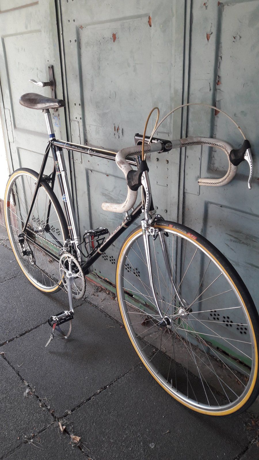

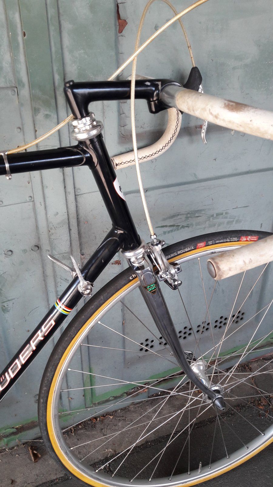

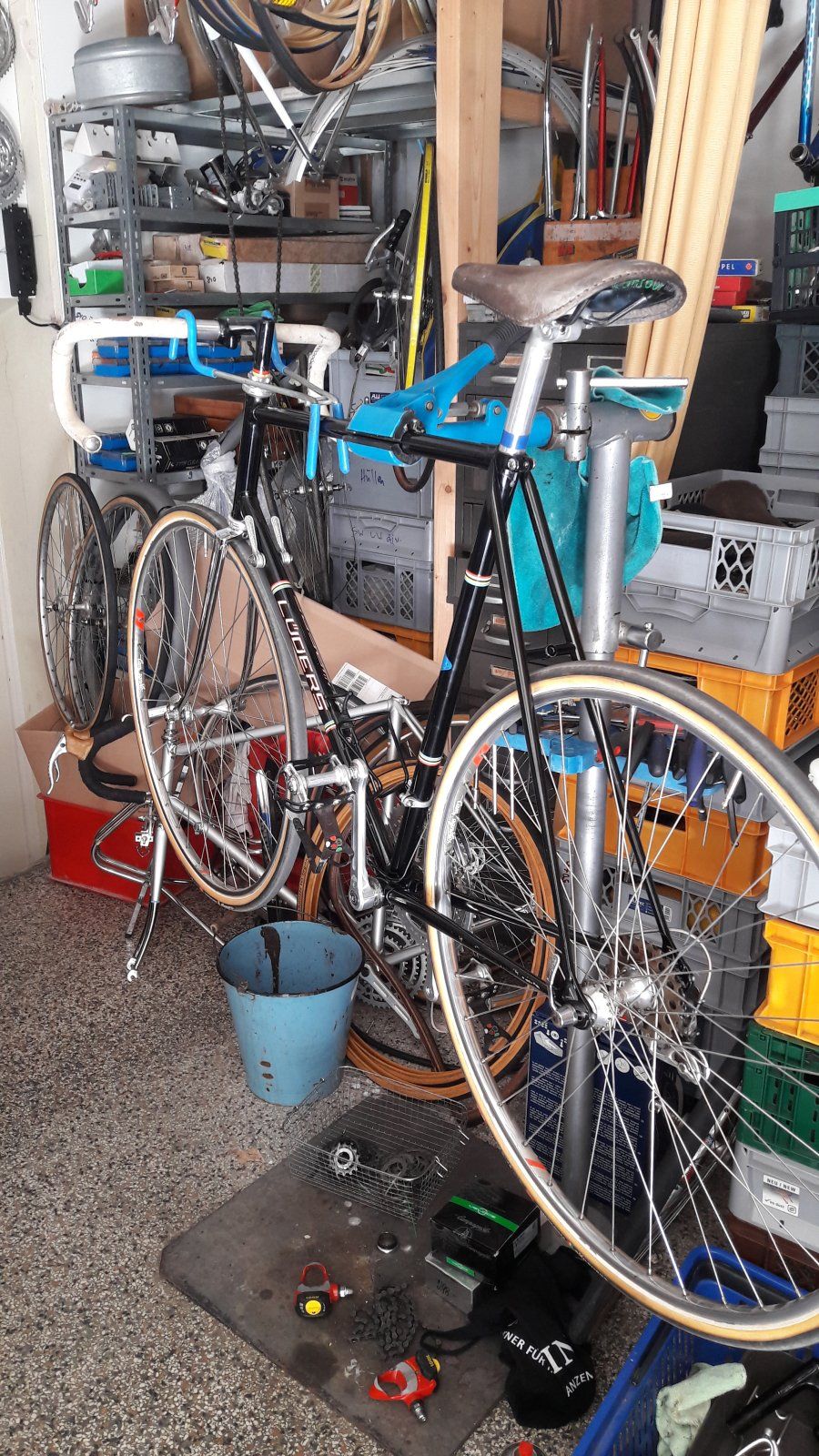

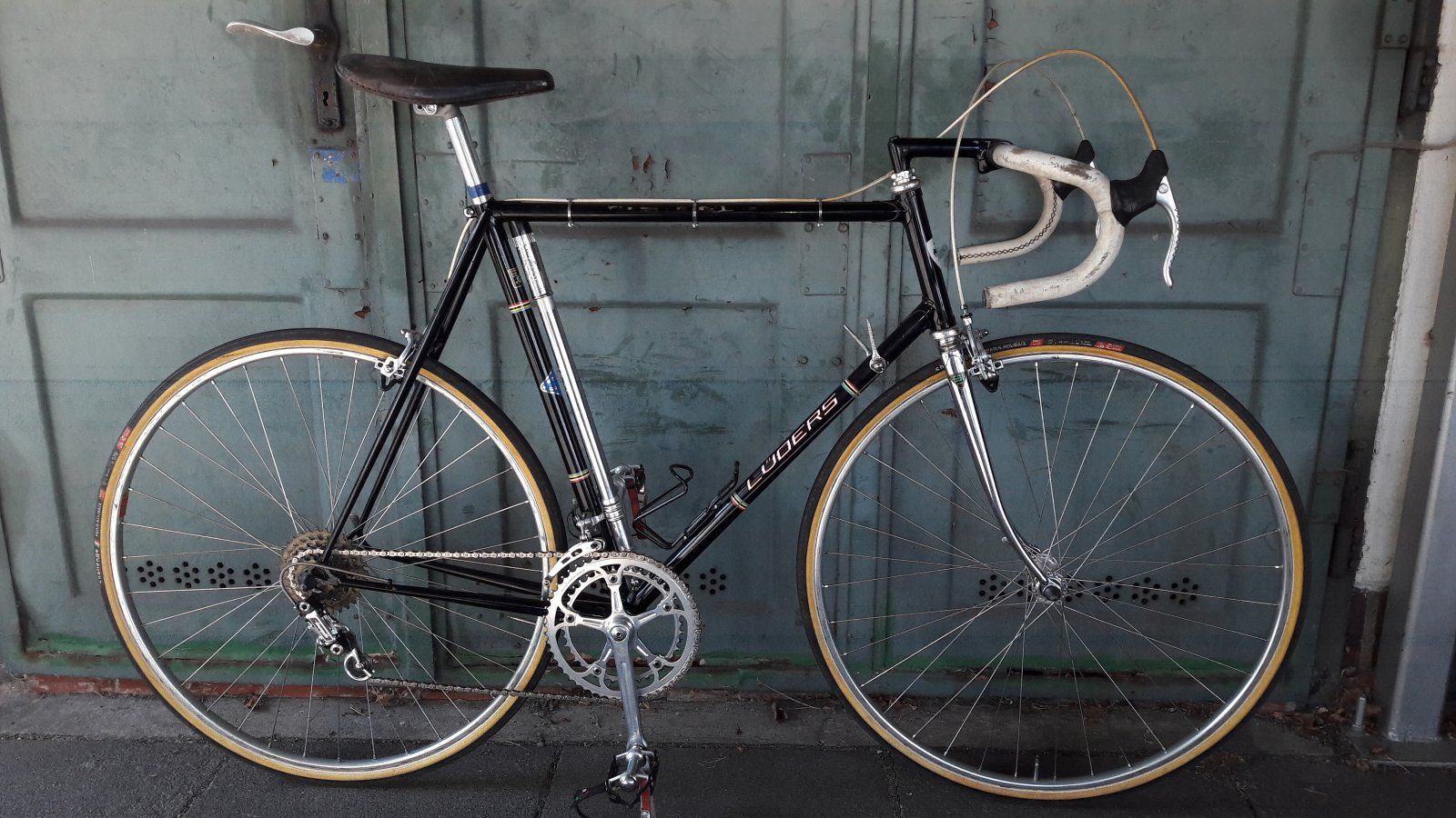

hier einmal ein Bild vom Fundzustand...ich habs schon auseinandergenommen und wird gerade aufbereitet und für mich wieder aufgebaut.dann gerne mehr Bilder wenn es fertig ist.
ich hab jetzt auch ein Lüders ergattert.

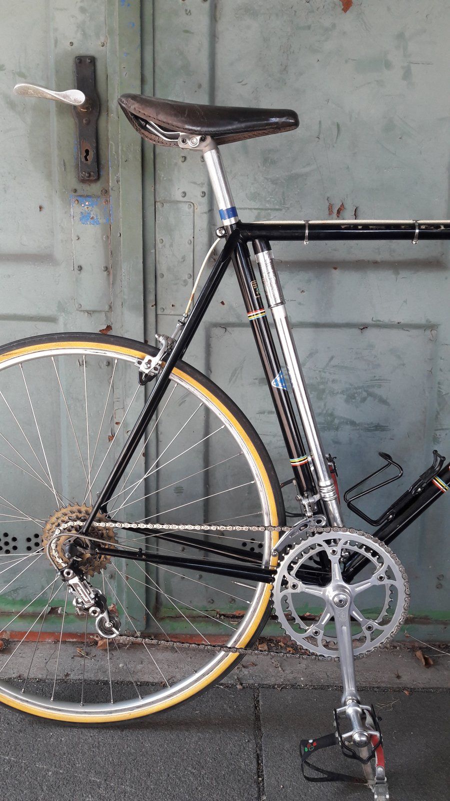

wie deutet man die Rahmennummern?
Den Entschlüsselungscode der Rahmennummern findest du hier.
Sollte noch CR oder SR plus eine Zahl auf dem TLG einschschlagen sein, so heißt das...
C - ausgestattet mit Campagnolo
S - ausgestattet mit Shimano
R3 - drei Hauptrohre des Rahmens aus Reynolds
R11 - elf Rohre aus Reynolds

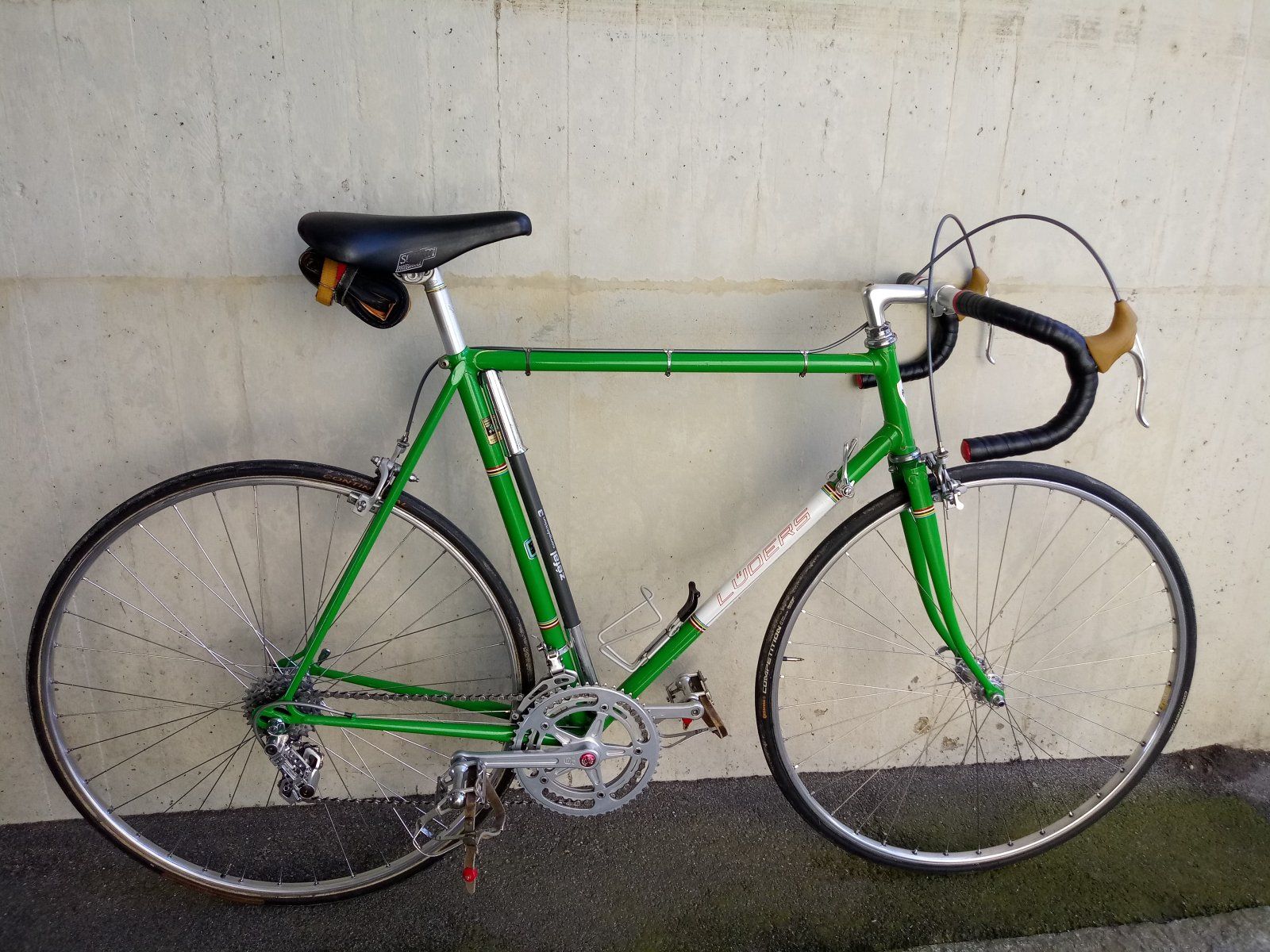

Das Grashüpfer-Lüders wurde seiner Crane/Dura Ace Schaltanlage beraubt und wechselt jetzt mit den Mavics 800/810 sowie SLJ-Hasenohren.
Und das schaltet auf einer kurzen Testfahrt nicht schlechter als das Japan-Ensemble, nur anders.
Das Grashüpfer-Lüders wurde seiner Crane/Dura Ace Schaltanlage beraubt und wechselt jetzt mit den Mavics 801/810 sowie SLJ-Hasenohren.
Die beste Lösung wäre wahrscheinlich SLJ Hebel mit Dura Ace Schaltwerk.
