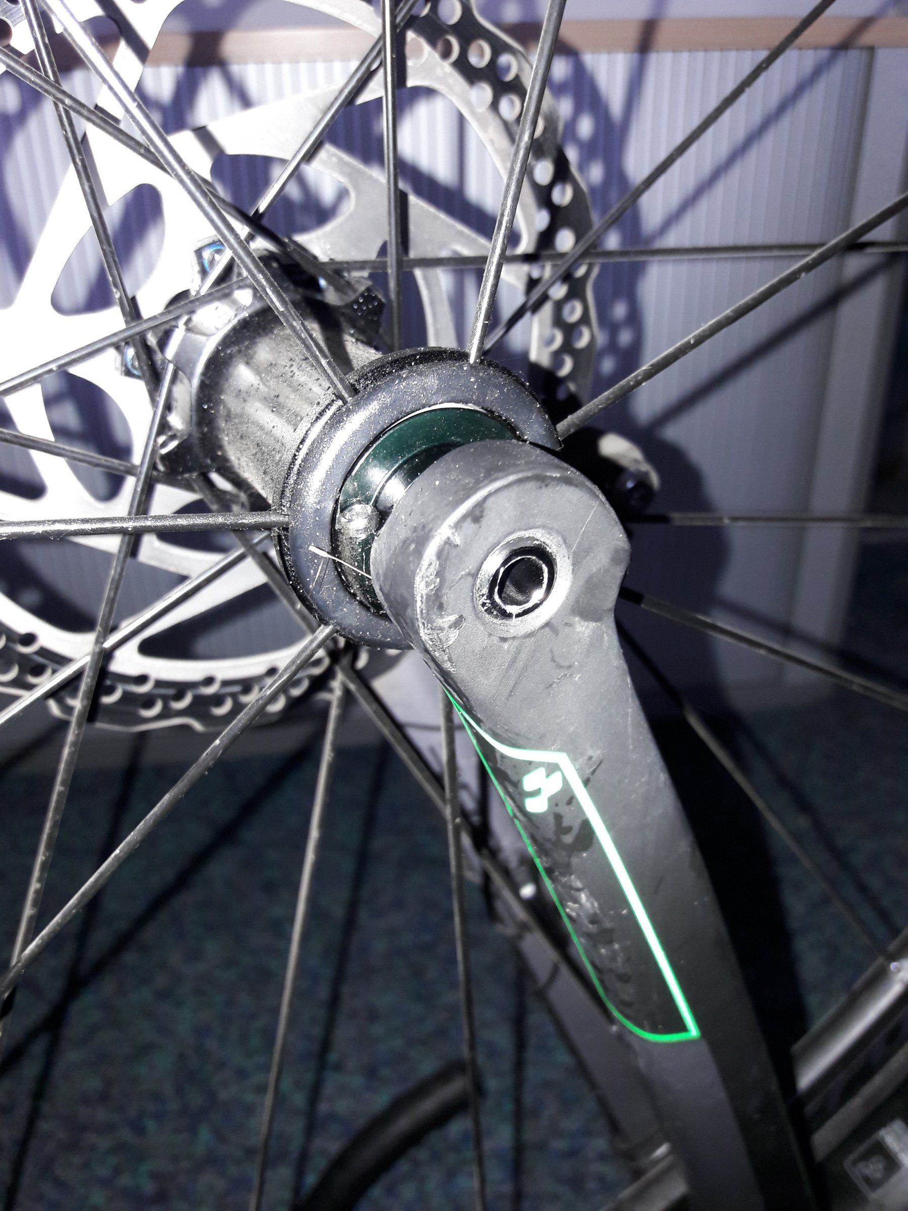

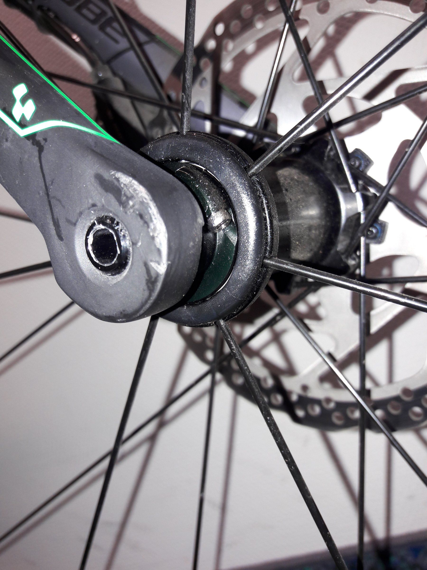

Moin zusammen,
hatte eben einen kleinen Crash mit einem Auto trotz Vollbremsung und Abstieg leider noch an der Stoßstange gerammt. Die Carbon Gabel hat ein paar Kratzer abbekommen. Die Frage nun ist das etwas das der Gabel zugesetzt haben könnte, scheint nur soweit der Lack zu sein, auch keine Risse oder ähnliches Erkennbar.
Danke Andi

Bei Carbon immer auf eigenes Risiko. Du weißt nicht was im inneren der Gabel zwischen den Schichten passiert ist.
Ich würde damit fahren, da das Ausfallende Vollmaterial ist bzw da auch ein Alu Insert ist.
Frage ist aber auch, ob die Gabel wirklich einen Stoß erfahren hat, also stark elastisch verformt wurde (kann zu inneren delaminationen führen) , oder du nur am Auto vorbeigeschrammt bist.
Dann nochmal: Auf eigenes Risiko.
Da ist ein Alu Insert, also dürfte kein Problem darstellen.
Ganz erhliche Meinung, ich bin froh das nur die Gabel aus Carbon ist, es ist der letzte Schrott dadurch das es so empfindlich ist...
Na, so empfindlich ist es auch wieder nicht.
So wie die Fotos aussehen: Bedenkenlos fahren.

Sorry bin neu auf dem Rennrad unterwegs und habe nicht wirklich Lust das die Gabel sich unterwegs verabschiedet und bei Carbon hört man immer das es bei Stürzen o.ä. unsichtbare Schäden bekommt.
... bei Carbon hört man immer das es bei Stürzen o.ä. unsichtbare Schäden bekommt.
Genau wie es auch bei Alu, Stahl, Pappe, PVC und Gold der Fall sein kann. Bau doch einfach mal eine Carbongabel aus und versuch sie zu zerstören. Das braucht ordentlich Wums.

Bike ist jetzt bei Lucky Bike die schicken die Gabel an Cube oder ordern eine neue.
