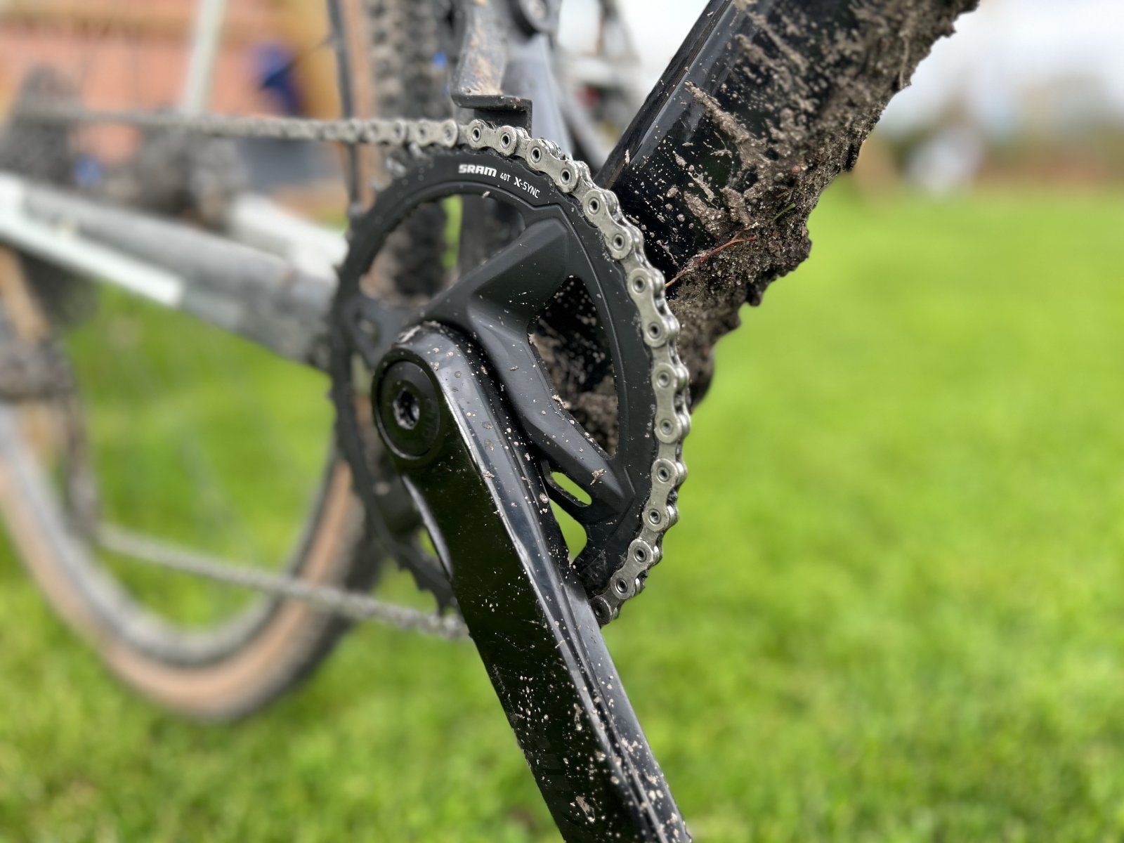

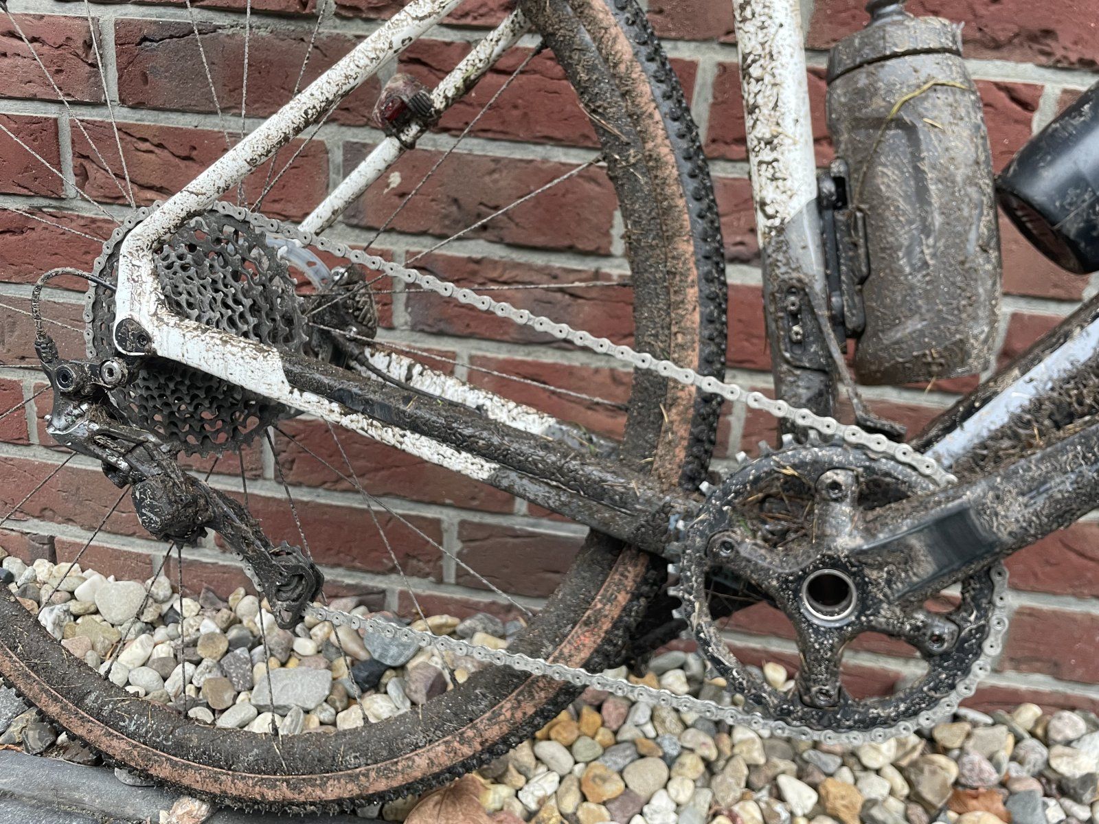

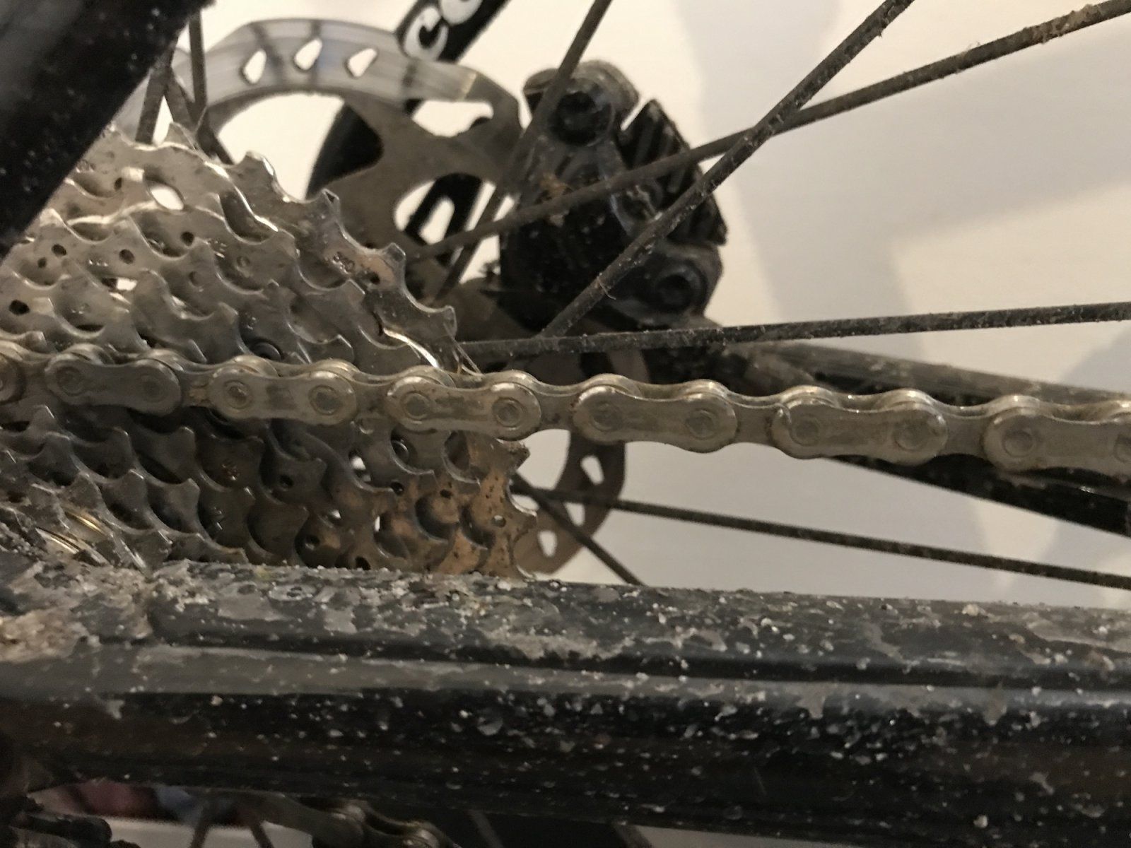

Hm keine Ahnung, also zeig mir mal die Straßen hierzulande die im Augenblick sauber sind...wir haben hier von den bald 365 Tagen gefühlt 300 Tage Regen in 2023 gehabtWow, das sieht wild aus, @Straßenjunge !
(Die Bilder waren bei meinem Post noch nicht da).

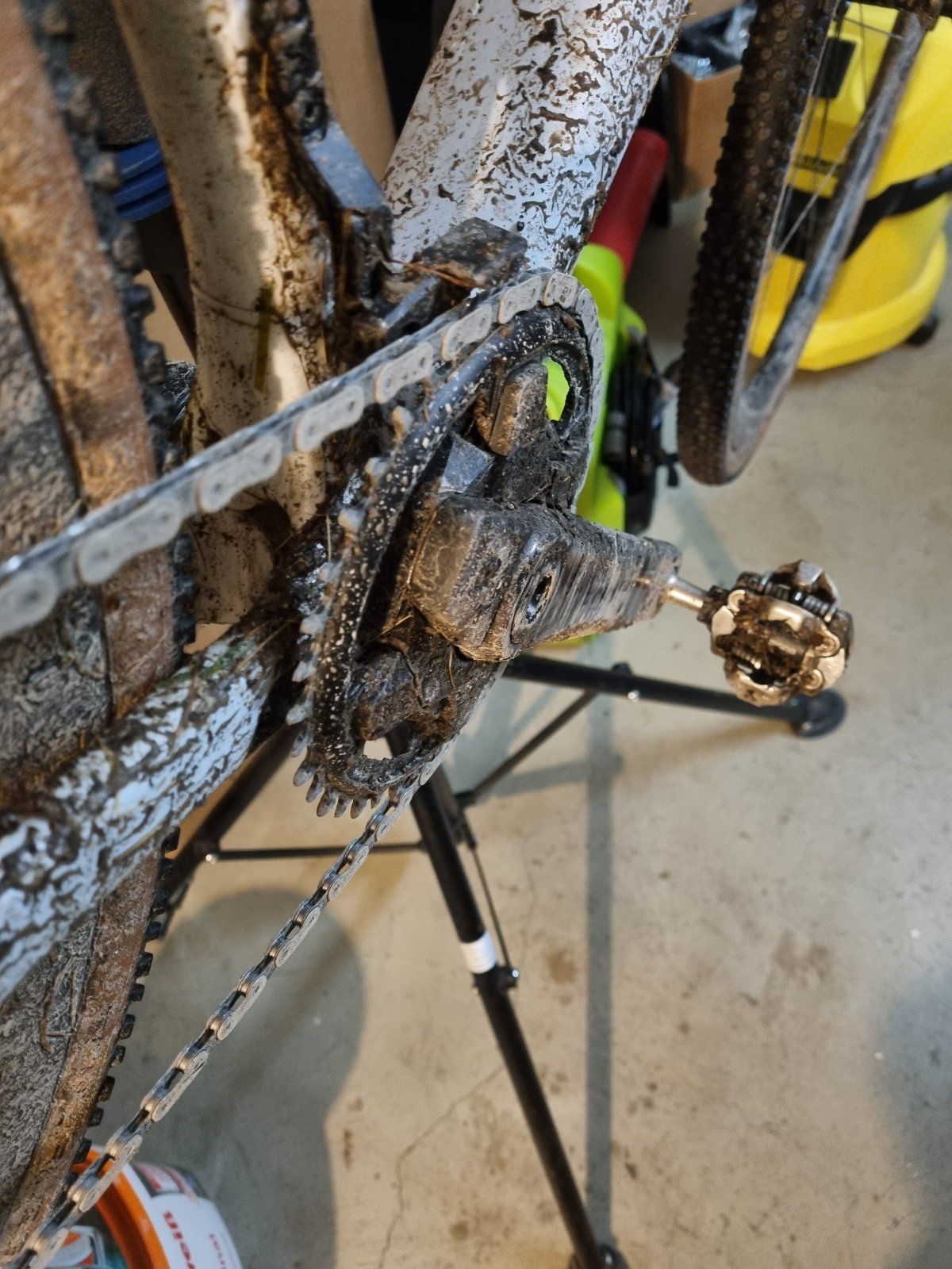

@börndout ist klasse, wenn das für dich funktioniert. An meinem CX ist das definitiv nicht der Fall. Vollständige Kettenwartung nach jeder Ausfahrt mit Öl bei diesem Wetter. Ich habe meine Kette auch nicht "warm gefahren". Einfach bei der Montage drei Mal um die Rolle gedreht und gut war. Keine Ahnung, ob ich das im Sommer auch machen werde, aber gerade hat es mir schon Unmengen an Arbeit erspart. Vielleicht hast du ja einfach weniger Schlamm, Matsch und Sand, als ich auf den Runden.
Ich sags mal so, ich fahre um die Jahreszeit immer Schlammwege durch den Wald mit und trainiere meist auch ein kurzes Strandstück, da ich aus irgendwelchen Gründen Sand fahren nur kann, wenn ich es wirklich regelmäßig trainiere. Wenn ich danach meine Brille abnehme, sehe ich aus wie ein inverser Superheld. Auf befestigten, wenn auch dreckigen Wegen, sieht das sicher anders aus.Und ja, ohne Schaumbad danach wird das nichts.Hm keine Ahnung, also zeig mir mal die Straßen hierzulande die im Augenblick sauber sind...wir haben hier von den bald 365 Tagen gefühlt 300 Tage Regen in 2023 gehabtund ich fahr sehr viel auf Landwirtschaftswege, ich denke unsere Bauern sind auch nicht sauberer als die restlichen im Ländle

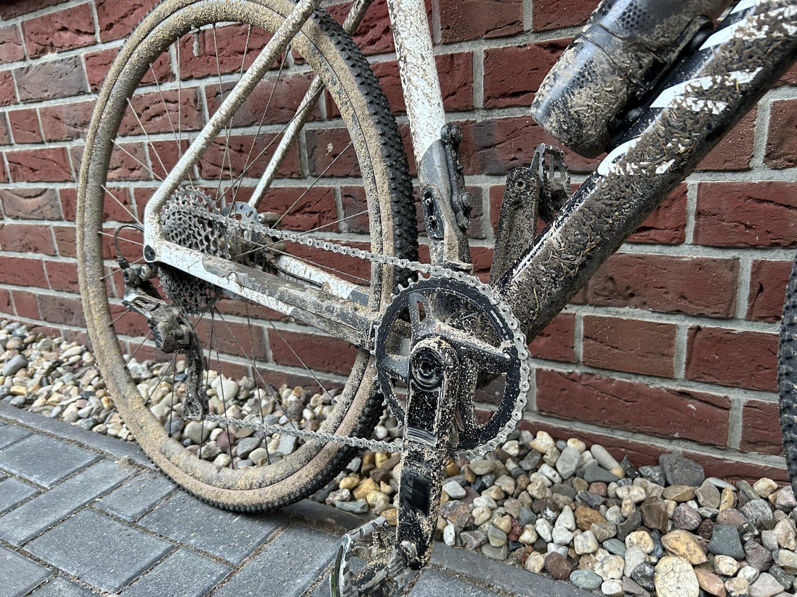

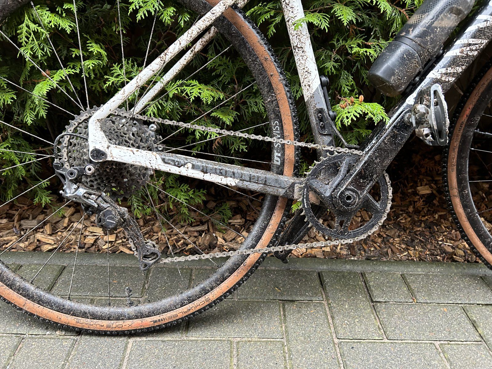

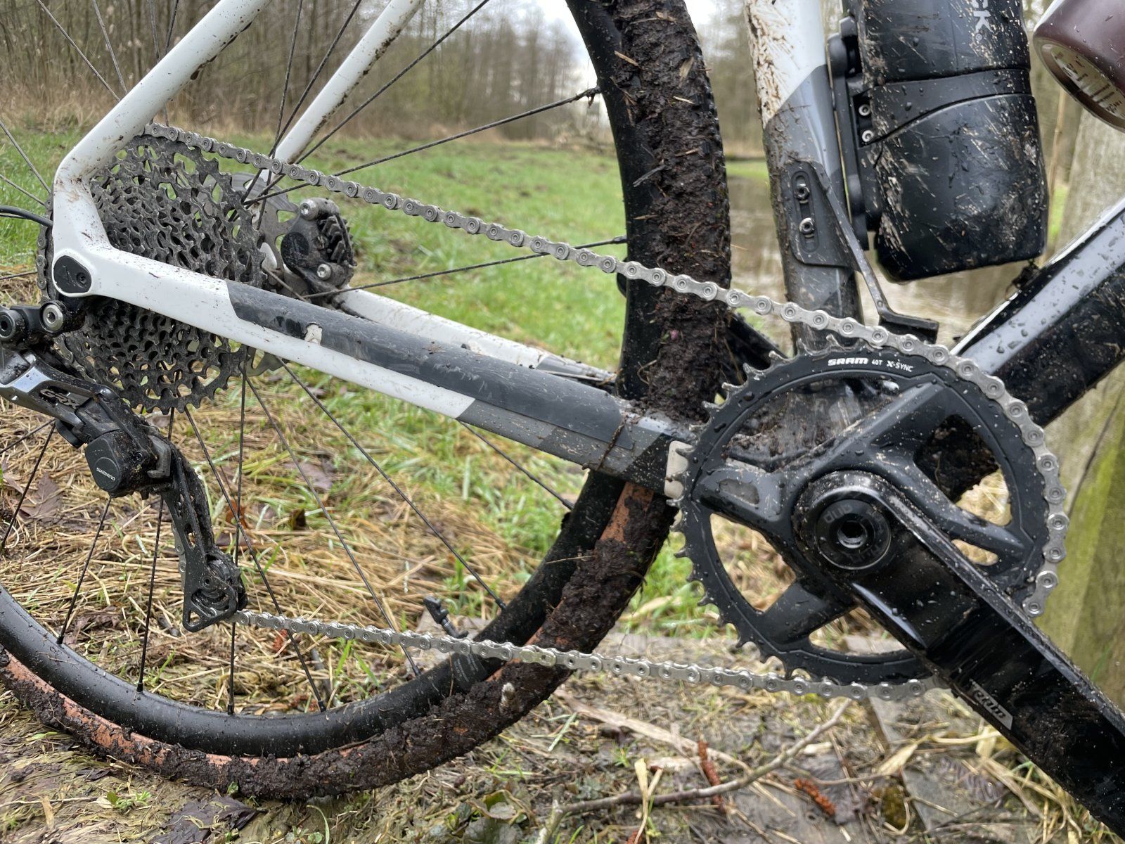

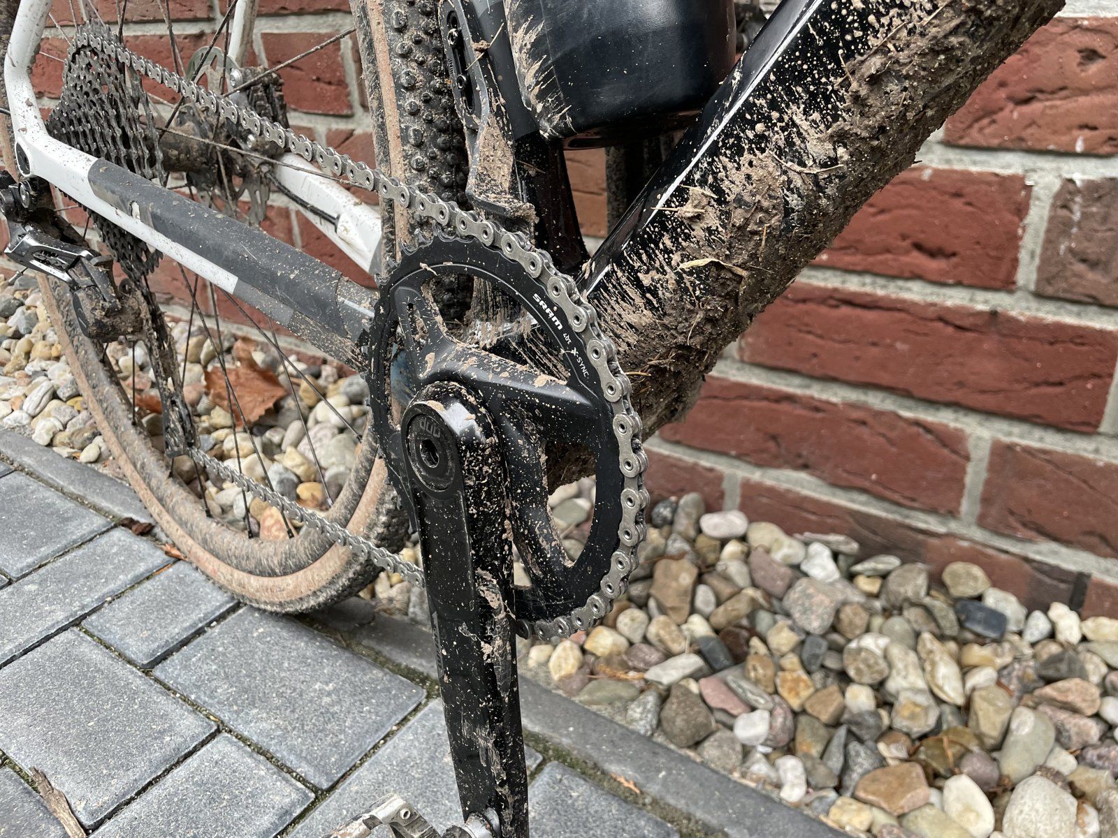

Wow, das ist tatsächlich eindrucksvoll!Warum funktioniert das bei mir so problemlosMolten heiß Wachs.
Anhang anzeigen 1363241Anhang anzeigen 1363242Anhang anzeigen 1363243Anhang anzeigen 1363244Anhang anzeigen 1363245Anhang anzeigen 1363246
Seit ich die vorinstallierte CN-HG601 in die Tonne geklopft habe, erfüllt das Silca Wachs meine Erwartungen voll und ganz. Einmal mit dem Tuch abwischen, fertig. Antrieb leise und kein Rost weit und breit.Habt ihr ähnliche Erfahrungen nach einer Winterfahrt gemacht?
Das sieht in der Tat gut ausWarum funktioniert das bei mir so problemlosMolten heiß Wachs.

Kurzes Update: hab nochmal mit Flüssigwachs nachgearbeitet. Seitdem etwa 170 km bei miesen Bedingungen gefahren. Keine Geräusche, super weiches Gefühl auch im altmärdch-sandigen Dreckswetter und nach der Fahrt in zwei Minuten fertig. Super SacheEcht, ihr fahrt die Kette 30km "warm" und dann fühlt es sich gut an und ihr seit auch noch begeistert...mehr oder weniger
