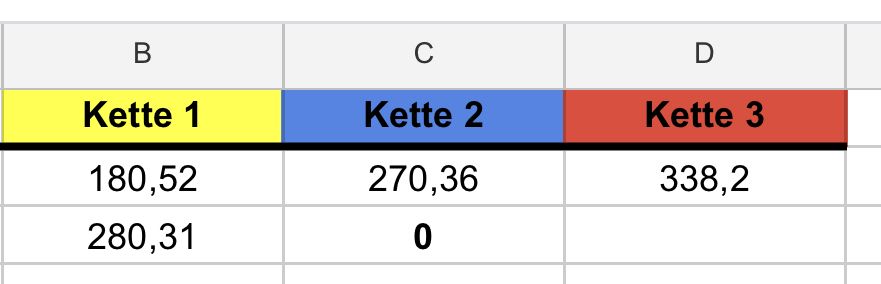

Wie weit kommt ihr so bis ihr neu wachsen müsst? Habe mal meine ersten 4 Wachs-Zyklen angehängt, wirklich geil ist das nicht🤔 Nach den 338km sind mir bei der Demontage direkt die beiden äußeren Röllchen entgegen geflogen und auch bei 270km eben grade passierte das nur nicht, weil ich vorbereitet war. Die Ketten wirkten auf mich komplett entschmiert.

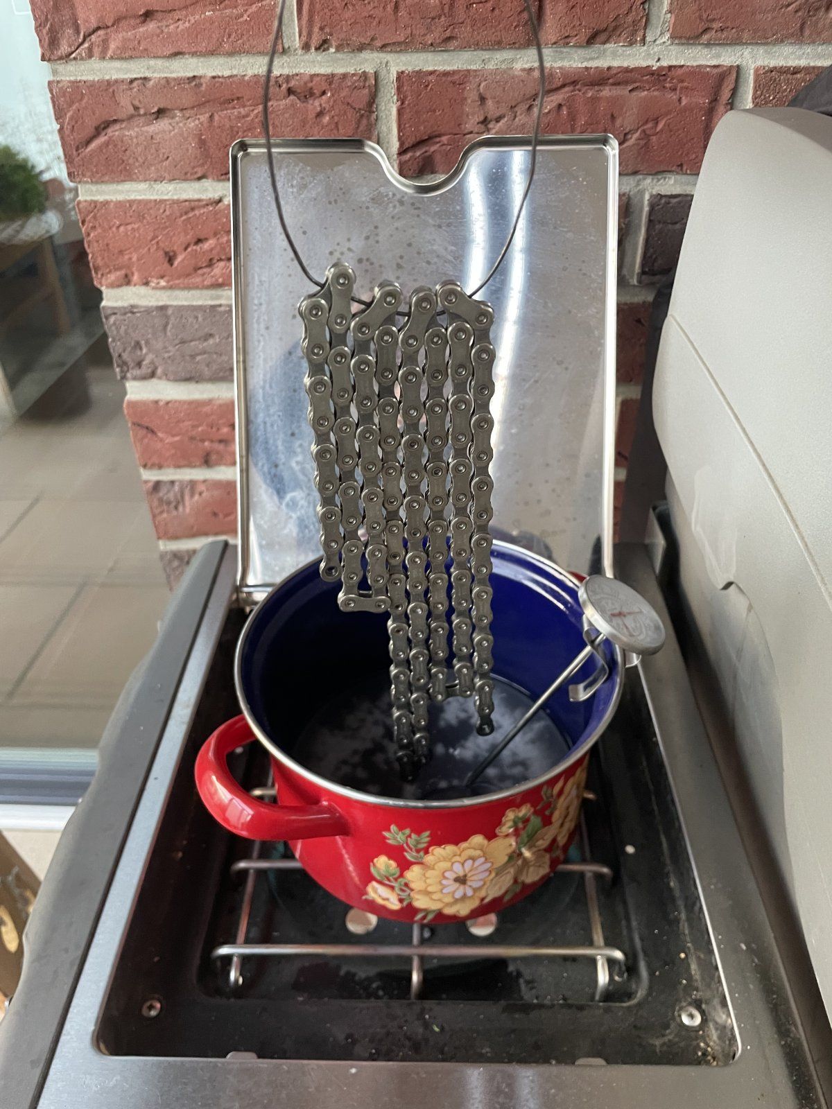

Ich wachse heiß mit Molten.

Moltem kenn ich nicht.
Theoretisch so weit bis die Kette fertig ist .. also gut 5000-7000 km
Es wird nicht "neu gewachst" sondern nach gewachst. Aber nicht viel.
Das dann nach jeder Tour über 60km ... also 160 km RTF geht ....

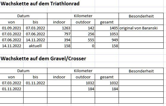

Ich hatte das zu Anfang auch mal dokumentiert, mittlerweile mach ich die Prozedur nach Lust und Laune oder sowie gestern da ich ein Wettkampf am Sonntag habe.

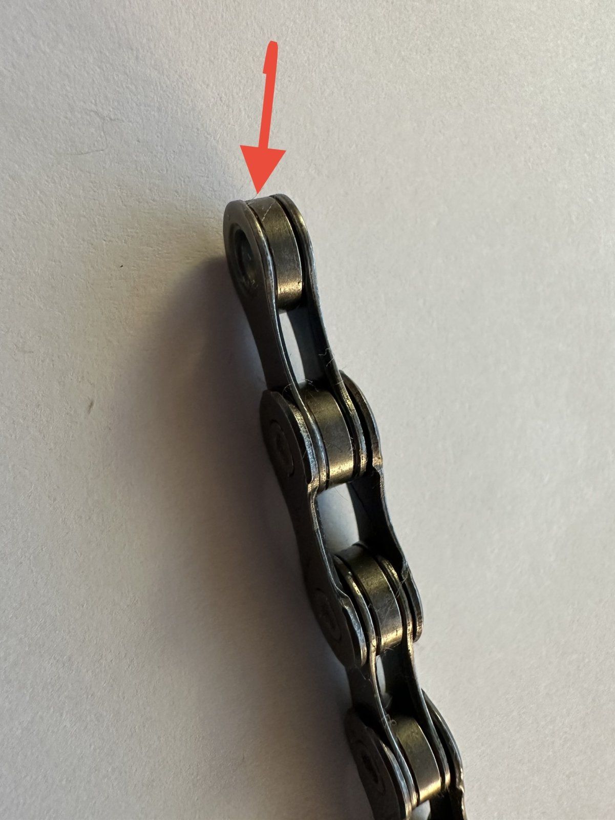

Welche Röllchen und warum fliegen sie dir entgegen? Sowas hab ich ja noch nie erlebt.
250–300 km sind doch ein übliches Schmierintervall. Oder schmiert man eine geölte Kette nur alle 500 km? Kann ich mir kaum vorstellen. Wenn ich heißwachse, wechsle ich jede Woche meine Kette und wachse alle irgendwann zusammen in einem Rutsch. Wenn ich Flüssigwachs nehmen würde, würde ich halt z.B. jeden Sonntag bisschen was drauftröpfeln. Genauso wie man es beim Ölen machen würde.

wg den Röllchen: s. Bild🙄

Das ist es eben. Ich habe an verschiedenen Stellen aufgeschnappt, dass man eine gewachste Kette 300-600km fahren könne, bis man nachwachsen sollte. Aber selbst diese vermeintliche "Untergrenze" von 300km fühlt sich bei meinen Ketten schon eher ungesund an. Daher die Nachfrage.
Also fallen einfach beim abbau der Kette die Kettenschlösser ab oder wie muss ich das verstehen? Das wäre ja nicht wirklich schlimm... Ich ging erst davon aus, Teile der Kette wären auseinandergefallen;)
Die Kettenschlössen fallen sowieso ab, das ist ja normal. Aber beim vorletzten Wechsel habe ich die beiden Enden nicht gut genug festgehalten als ich das Kettenschloss geöffnet habe und durch die Spannung des Schaltwerks flog die Kette dann auseinander und dabei lösten sich an den beiden Außenenden die markierten Röllchen AUS der Kette - da wo vorher die beiden Teile des Kettenschlosses drin steckten. Also ja, es sind Teile der Kette auseinandergefallen 😅
