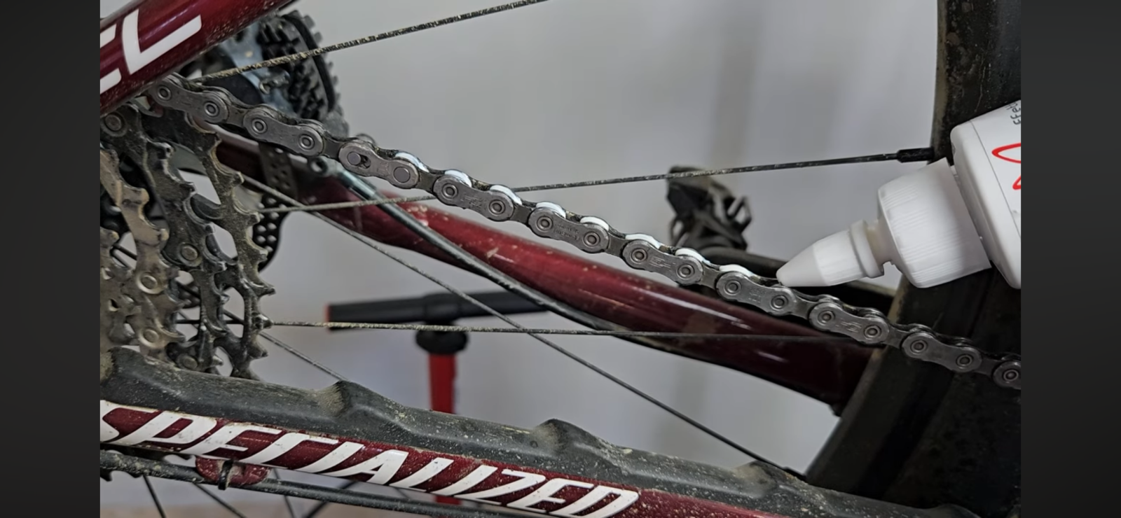

Habe mich von der Menge her an dieses Video gehalten:

Zudem hat Josh Poertner von Silca kürzlich erklärt, dass es sinnvoll ist, das Fluid kurz vor der Kassette aufzutragen. Im Video wird auch deutlich, dass man damit eine sehr gute Verteilung im inneren Bereich der Kettenglieder erzielt und tatsächlich empfinde ich diese Methode des Auftragens nach ersten Praxis-Versuchen als sehr ergiebig und effizient:
