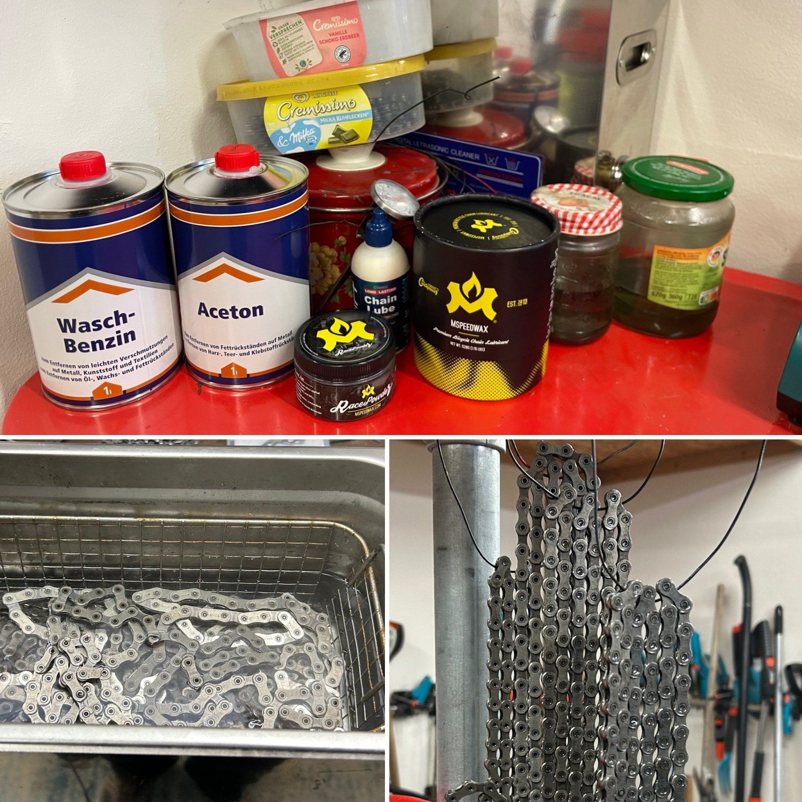

Habe ich auch so gemacht, Lager und Ultraschall sind keine guten Freunde.Die kann man aber auch einfach so mit Lappen und zb. Bremsenreiniger sauber machen.
Ich mach nur Wasser rein aber vorher mit dem Wasserkocher erhitzen. Sonst schafft meine Heizung im Ultraschall nicht die 80Grad. Lager mach ich nicht rein.Habe mir einen Ultraschallreiniger besorgt, um Kette / Kassette etc. zu reinigen. Erster Durchgang mit destilliertem Wasser und degreaser war schon vielversprechend - Musste danach allerdings nochmal alles ordentlich abspülen. Dreck war aber sehr gut lösbar.
Bei dem Bad kann ich die Temperatur einstellen - welche wähle ich da am besten? Hohe Temperatur, um eventuell Wachsrückstände zu schmelzen?
Schaltröllchen wegen des Fetts besser nicht mit reingeben, richtig?
